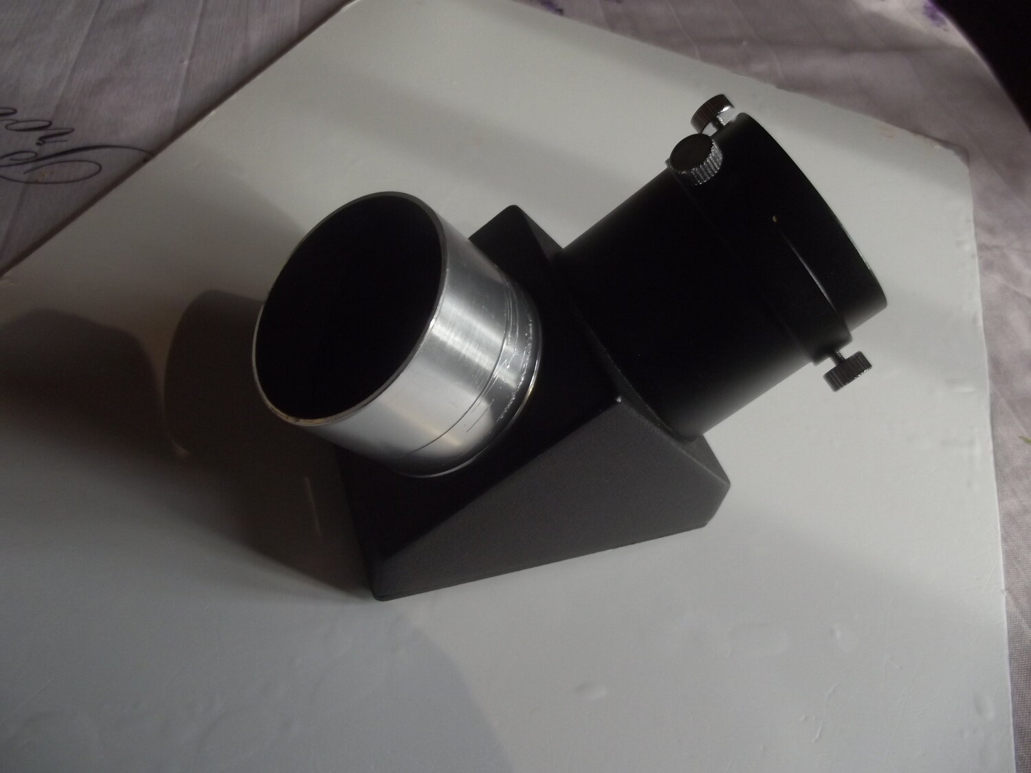

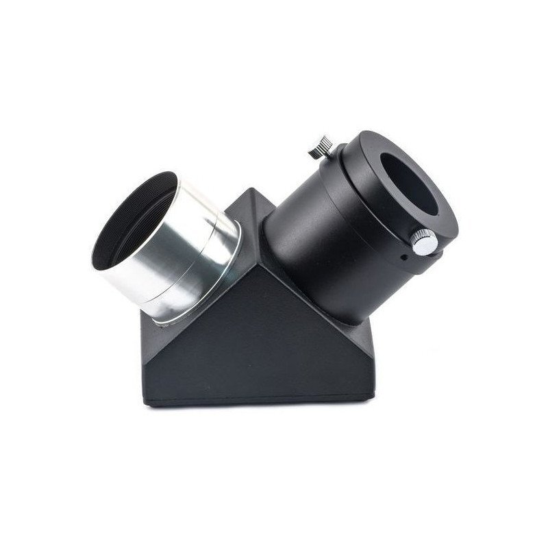

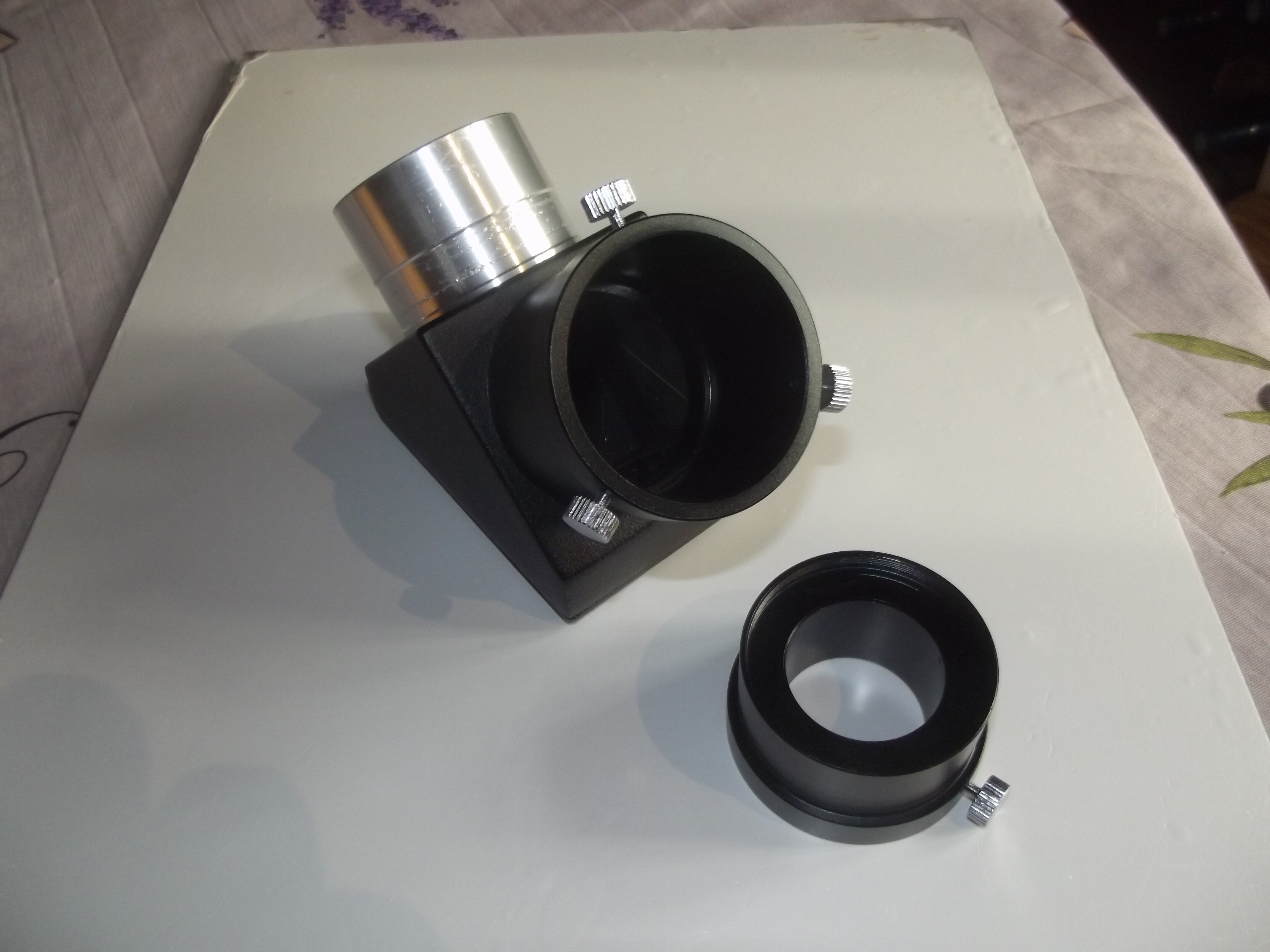

Pour en revenir a mon RC, je n'arrive pas a redimensionner mes photos, je poste dont des photos du net qui sont identiques d'aspect...le vendeur de ma lunette m'a dit qu'il sagissait d'un Kepler à 150eur..ce qui serait déjà un bon RC peut etre dialectrique...???...perso je trouve qu'il ressemble a un SW à 80eur, il n'y a aucune marque inscrite dessus....n'ayant jamais eu de modèle dialectrique je ne peu comparer...je trouve qu'il donne une belle image, mais c'est vrai que si il existe mieux dans le même prix...ça demande a réflexion...après j'avais l'idée de me payer un 31.75 dialectrique car le RC de la lunette 93/1000 Perl Vixen de mon fils est un truc de base qui a 27ans..du coup ça m'aurait permis de l'essayer dessus pour voir si ça apporte un plus à celle-ci...sur ma 80ed, ça allègerais cette dernière et aussi coté pratique car c'est pas commode de bloquer les vis qui bloquent le RC en 2" je trouve..mais je ne vais pas y perdre en luminosité ???...il m'aurait servi pour le planétaire qui est ma passion première , j'aurais gardé le 2" pour le ciel profond...
AH j'y suis arrivé, les 2 dernières photos sont les bonnes.

Hello le breton d'adoption.
A première vue, ton RC n'a pas l'air complètement ridicule.
Il faudrait voir l'état du miroir, mais s'il est bon, à ta place je m'en contenterais pour le moment.
Si c'est un serrage annulaire que tu cherches pour éviter d'abimer les jupes de tes oculaires en 31,75 (ce que je comprends parfaitement), inutile de changer tout ton renvoi coudé. Une simple bague de conversion fera l'affaire.

 Merci SMASHY, Ben j'ai commandé un RC 31.75 Dialectrique avec serrage annulaire de marque Kepler à 85 euro.....comme ça il servira pour les 2 lulus..si j'en suis content j'en commanderais un autre...sinon je garderais mon 2" si celui-ci est meilleur et je refilerais le Kepler 31.75 a mon gamin , sa lulu ne 'en portera que mieux..je viens justement de regarder Jupiter et saturne dans la 1000.93 avec et sans ce renvoi coudé de pacotille...c'est le jour et la nuit des qu'on regarde direct sans ce RC, c'est bien meilleur...du coup le nouveau avec 99% de lumière...au lieu d'un nombre bien plus bas (il a 27 ans le vieux rc)...il doit plus transmettre comme quand il était neuf, c'est un alluminé vieillo donc.....elle ne s'en porteras que mieux la grand mère...j'en reparlerais des que je l'aurais essayé le p'tit nouveau.

Bon j'ai reçu mon RC en 31.75 dialectrique de chez Kepler et il ne fait pas mieux que mon 2", donc ce dernier est bon puisque la comparaison tiens la route..du coup je garde le 2" qui me donne quand même plus de champ et le 31.75 ira sur la lunette de mon fils remplacer le bas de gamme...je l'ai essayé dessus, c'est bien plus lumineux.
