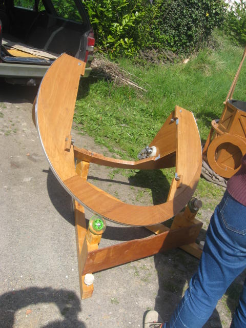

Je vais aussi refaire l'ebase : celle-ci sera pliable.En effet le tube se range bien dans la voiture ainsiq ue l'optique et la cage du secondaire.
Rest le problème du fer a cheval ( très encombrant et de l'embase).En rendant pliable l'un des deux je reduirais concidérablement le volume dans la voiture.En effet une fois tout ranger l'ensemble prend un volume assez important mais il rest beaucoup d'espaces libres dans le coffre que l'on ne peut utiliser.
en pliant l'embase on se retrouve plus qu'avec une unique piece "emcombrante" : le reste se range facilement.
J'ai bien cogité la chose dans ma petite tête.Je vais réaliser çà dans du contreplaqué de 10 ou 15 mm que je vais coller (grande rigidité).Au niveau de la pointe de l'embase je viendrais placer une charnière.Vous me direz une chanière avec un système de fixation (vis) r çà risque de manquer de rigidité.Il y a une astuce : LEROy Merlin fait des système d'assemblages coniques.Une piece male et femelle.Une fois l'une contre l'autre les pièces ne peuvent plus translater l'une par rapport à l'autre.A ce moment la une simple vis suffit à assurer la rigidité de l'ensemble.

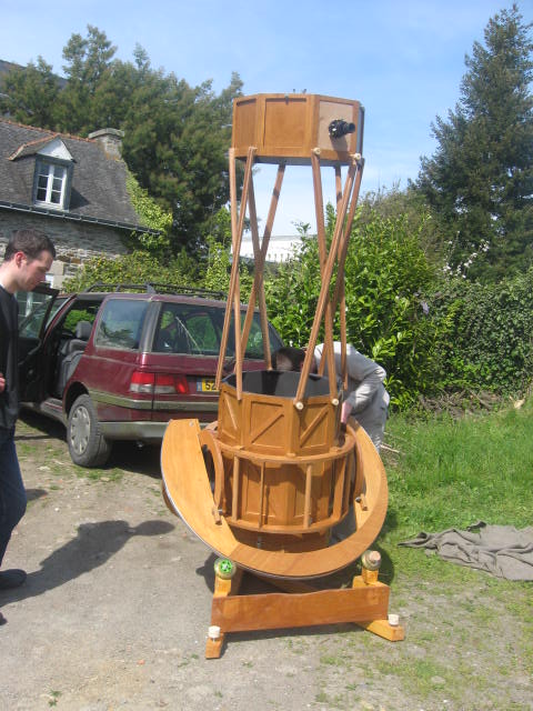

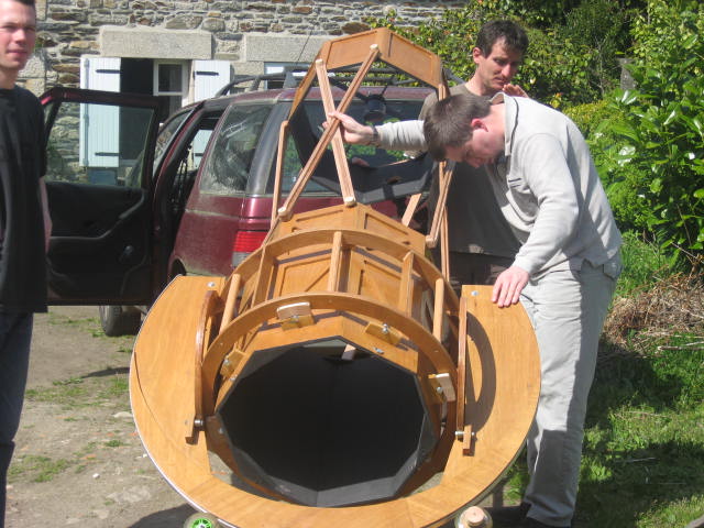

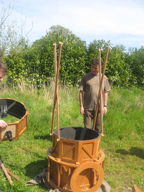

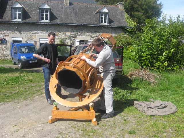

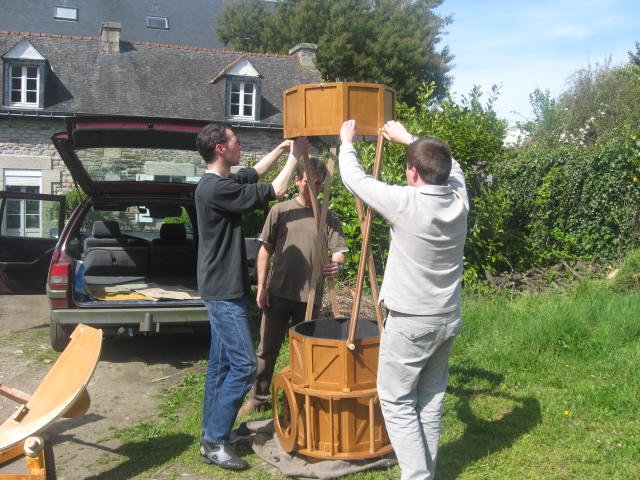

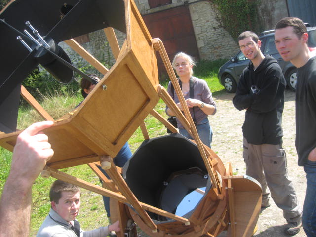

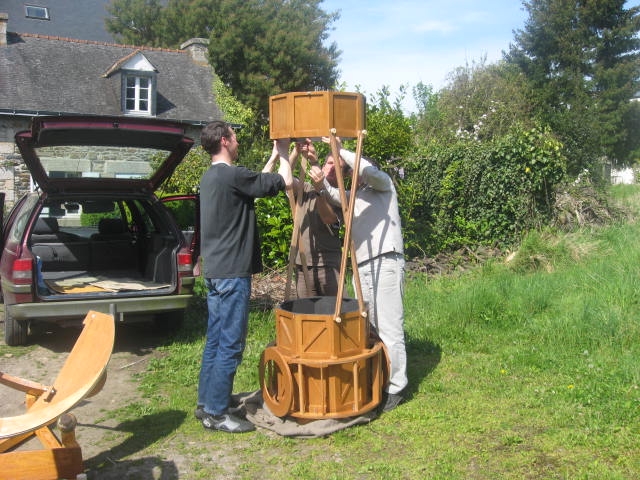

Quelques photos du montage du tutuscope lors de son passge au club samedi.
c'est vrais qu'en 5 mn à peine il est monté !! ;)
Cela à été un vrais plaisir de voir sa construction évoluer !! Sacré boulot tutu !! ;) ;)
alors j'ai encore cogité une des possibilités.On contruit les 3 element porteur de l'embase que l'on assemble par des barres amovibles un peu à la manière du tube optique.Ca serait très très compacte.Reste à voir si la rigidité serait suffisante.
Je compte bien essayer car le jeu en vaut la chandelle!!!!!Imaginer faire tenir un 460 equatorial dans une 106 !!!!!
Tu peux aussi laisser les éléments nords sur la même planche comme sur ce lien :
http://www.saao.ac.za/~wpk/scope/mount.html
Et faire le reste démontable. Les deux montants se replient l'un sur l'autre et le pivot sud peut rester solidaire d'un des montants. ou tout se replie contre le montant nord comme j'avais fait au début sur le 250(on la voit sur cette photo derrière le télescope : http://www.reto.fr/telescope/imagepages/image3.html ).
Mais dur de faire quelque chose qui ne se tord pas de rire.
Par contre tu peux en profiter aussi pour rabaisser pas mal le télescope.
Je ne peux pas rabaisser d'avantage le scope: sinon le fer a cheval vien toucher l'embase.Au début c'etait rabaissé ...... mais çà bitchais !!!!
Essaie alors d'écarter un peu plus les pieds.
Il y a pas mal à gangner en hauteur, simplicité de construction(moins de bras de levier sur les suppports) et donc en rigidité.
Tu pose le fer à chval à ras du sol sur le coté et tu construis autour :be:
