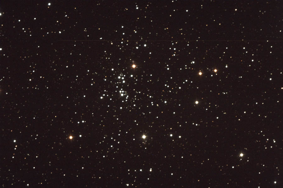

le double amas ce soir : une pose unitaire de 40 sec au foyer avec un correcteur de champs baader;celui ci remplit bien sa mission: les étoiles sont propres jusqu'au bord du champ.Le suivit parait très correcte, la mise en station était aproximative.Je pense qu'on peut envisager de la photo du ciel profond à l'avenir.David Vernet avec son 600 fait des poses unitaires de 30 sec.
Pour rappel; Diamètre : 458 mm F: 2200 mm F/D : 4.84

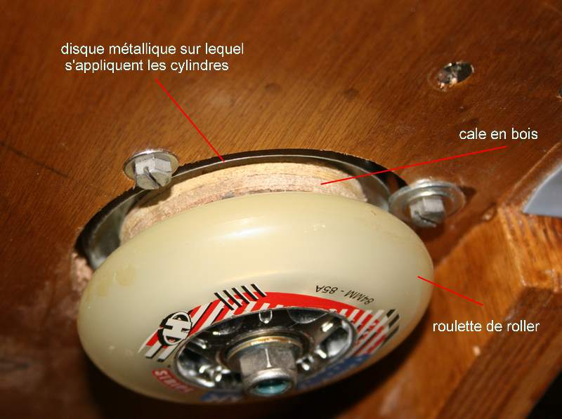

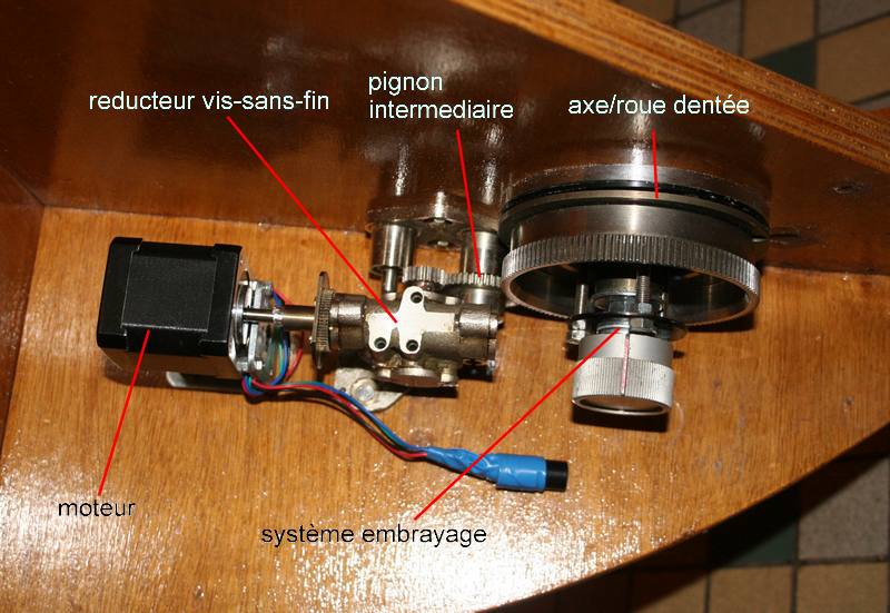

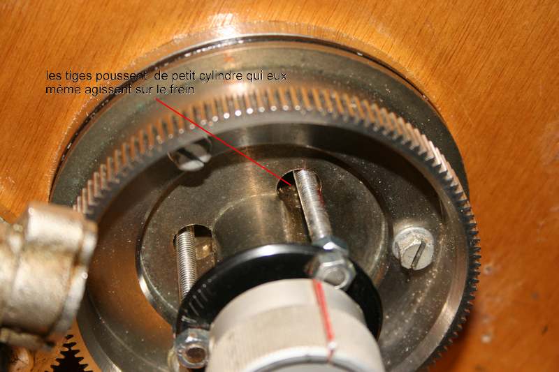

J'ai repris complètement le système d'entrainement en déclinaison qui ne me convenait pas.Du coup j'ai été mettre mon nez dans mon stock de pignonerie récupérée dans une casse.La piece maitresse, une roue dentée montée sur un gros roulement à bille.
L'axe de la roue dentée était percé de 3 trous à 120° .Je les ai récupéré pour guider 3 cylindre métallique (non visible sur les photos) actionné par les 3 tiges visibles.Ceci permet d'exercer une pression uniforme sur l'embrayage situé de l'autre coté de la paroi.
De l'autre coté on trouve la roulette de roller possedant son axe propre.Une cale intermédiare actionée par les cylindres permet de coupler ou découpler la roulette de la couronne dentée.

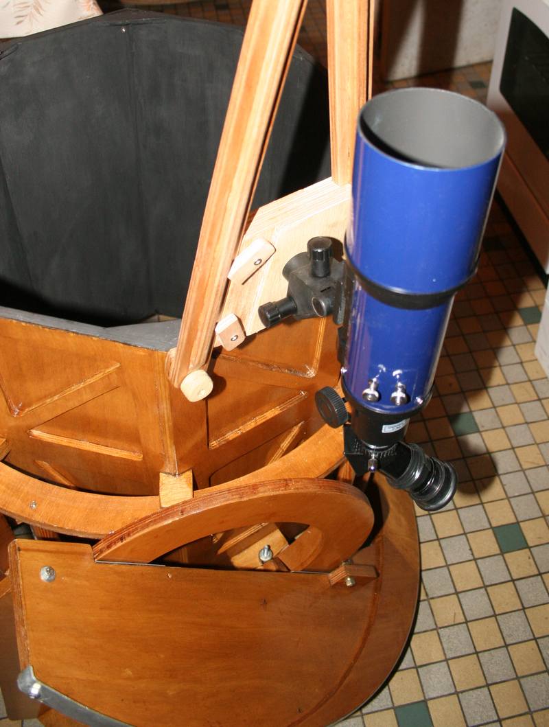

Et maintenant mise en place du chercheur, une lunette de 70 mm Paralux récupérée une poignée de figue chez Eurocash
