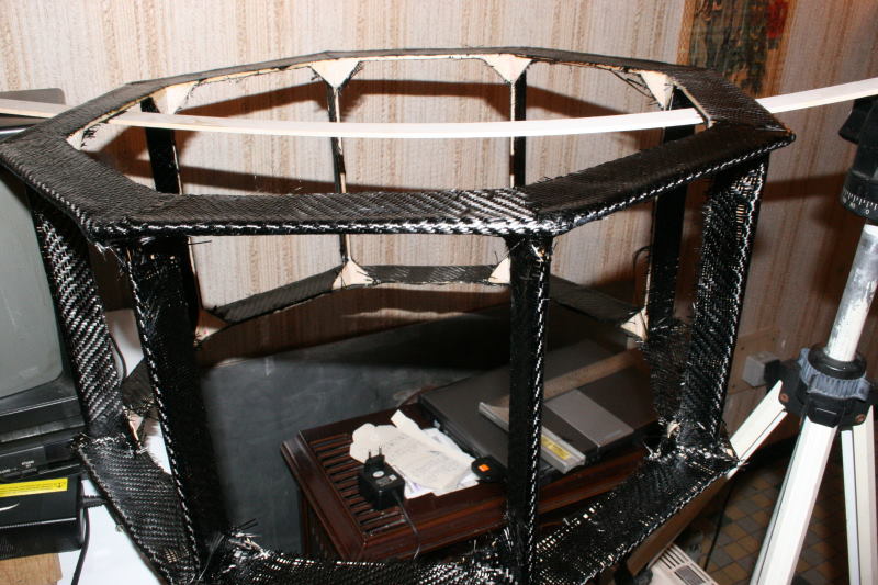

J'ai commencé la cage du secondaire.J'ai réalisé les deux octogones en balsa.L'étape suivante sera d'enduire sa surface de tissus de carbone impreigné de résine époxyJe pense arrivé à une cage de secondaire qui fera au total

bon voilà ma cage de secondaire en cours de construction.La structure est en balsa et en tissus de carbone + epoxy.
Encore quelques finitions et çà devrait être joli.Une fois polymériser, je couperai tout ce qui dépasse et je mettrais une deuxième couche de tissus carbone là où il faut.
La pièce est très légère: elle ne fait que 300 ou 400 grammes
