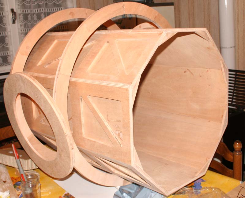

Dis voir mon Tutu, j'ai l'impression que tu courres un peu trop vite, là.
la légereté est certainement au rendez vous mais l'aspect finition laisse pas mal à désirer, et les imperfections de pose peuvent vite mener à des problèmes de résistances structurelles et de rigidité.
Vers la cage de secondaire ce n'est pas trop grave (à part l'aspect esthétique), mais si tu comptes en refaire à des endroits plus critiques, tu devrais revenir un peu plus aux règles de l'art.
Revois le site de Serge Vieillard, ses méthodes de pose et moulage des angles sont contraignantes, certes, mais donnent des résultats esthétiques et structurels que l'on attend du travail du carbone.
Pour ton cylindre intérieur, par exemple, il aurait fallu faire une belle plaque fine à plat sur une vitre puis la rouler et coller ensuite à l'intérieur de ta structure.
Pour le rond intérieur c'est ce que j'ai fait: j'ai d'abord fait une plaque en fibre de carbone que j'ai roulé à l'intérieur.Pas si facile que çà néamoins.:be:
Sinon la difficulté réside dans les angles de l'octogone: Pas facile non plus.
Si c'était un matériaux facile à travailler, je l'utiliserais depuis pas mal de temps ;)
Mais c'est pénible à couper, pénible à poncer, pénible à mettre en forme, la manipulation, le séchage et durcissement de l'époxy n'est pas facile à gérer. Enfin tout ce qui va bien pour vous dégouter de bricoler :be:

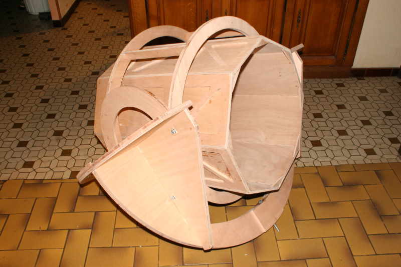

Whaouff, quand je vois la taille du 350 par rapport au 250 mm, j'ose pas imaginer la taille de celui-ci.
Tu pourra dormir dedans après les séances d'observations, il y aura juste un peu les pieds qui dépasseront ;)
Ca à l'air pas mal tout ça. Il y aurait peut-être pu avoir moins de jeu entre cercles et tube et un poil plus de diamètre de tourillons en ce cas, mais je comprend que cela dépend pas mal des choix futurs pour le système de rotation et diamètre fer à cheval.
C'est le problème de cette monture : des compromis dans chaque détail, surtout à ce diamètre.
Ben, bonne continuation.
j'ai fait une estimation du poids du tube: environ 31 kg optiques comprises.C'est pas très très lourd pour un diamètre comme çà.
Quelques chiffres: 5.7 kg pour le caisson central; 3.3 pour le système rotatif du tube et les tourillons.
J'ai prévu 1.6 kg pour les 8 barres de serurier.
Sinon en ce moment je suis en train de faire le fer à cheval.Assez imposant tout de même: 115 cm de diamètre; mais il faut bien çà.

La monture est bien avancée:Le fer a cheval se replie comme celui du DENoscope.Tout çà grace à un système de charnière.
Par contre il y aura 4 boulons à mettre lors du montage mais je pense que c'est necessaire pour la rigidité

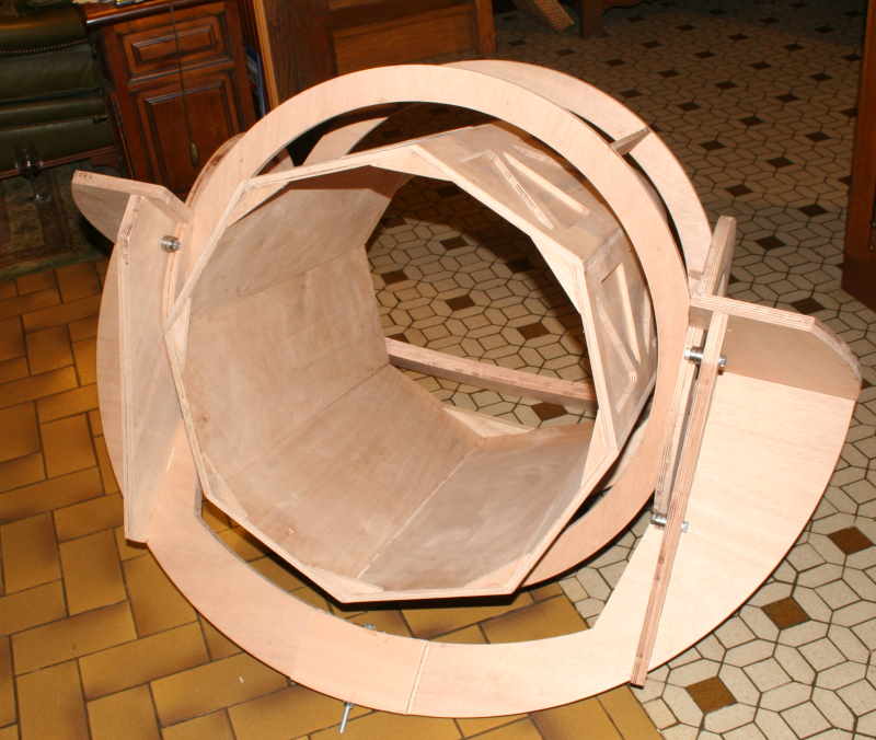

voici de nouvelle photo.J'ai presque finit l'embase, reste tout de meme un peu de finition! hum!
quelques vues d'ensemble.La couleur plus foncée de l'intérieur du tube et des pourtours circulaires n'est pas du vernis!C'est de la resine epoxy pour renforcer les zone de roulement et pour rigidifier l'interieur du tube.
Sinon on ne voit pas les charnières mais il y en a 4 solides ce qui permet de replier le fer à cheval pendant le transport.
voici le système de roulement de l'axe de declinaison
les galets de l'axe horaire.Une bonne vieille roulette.Le caoutchouc aide à accrocher sur le secteur

Pense à refermer ton triangle de base à l'arrière, et si possible, le plus près possible des roulettes (barre entre les deux supports ?), pour éviter les surprises quand toute la charge sera au rendez vous.

t'inquiète DEN c'est prévu de fermer le triangle.Ma base n'est pas tout à fait finit
