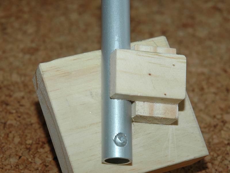

Ah ben zut ! Désolé pour la casse.
Bon, c'est vrai que là il y a de la masse à déplacer et les inerties inhérantes sont aussi présentes. j'aurais mis deux clips à chaque extrémités pour assurer la chose.
Il faut aussi penser à ne pas manipuler l'engin par les barres, mais par la cage secondaire qui elle va répartir les efforts sur toutes les barres.
Et pour les rotations de tube, agir doucement ou sur la cage primaire elle même s'il y a des durs

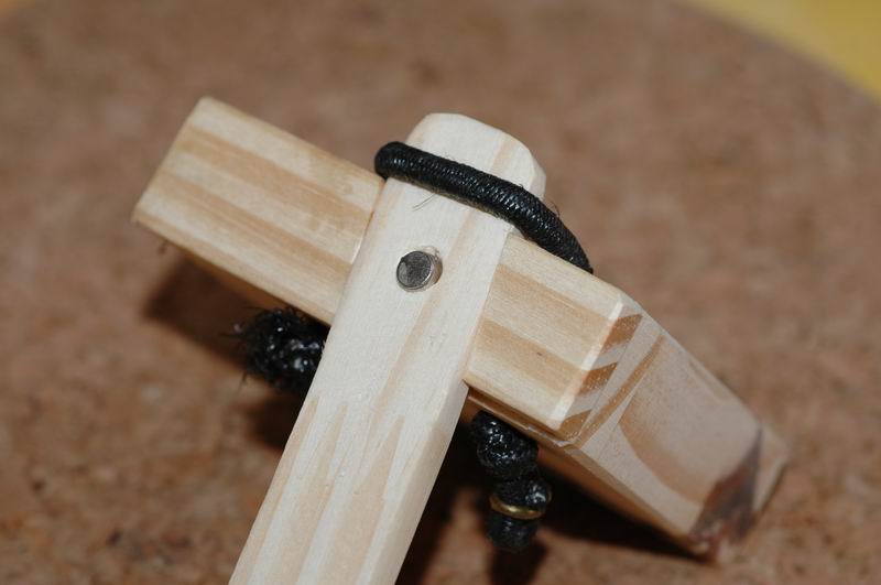

Sinon, il y a moyen de placer une petite sécurité en plus facilement avec un petit bout de sandow recouvrant chaque barre.
ou alors une petite calle de bois venant recouvrir la barre :
