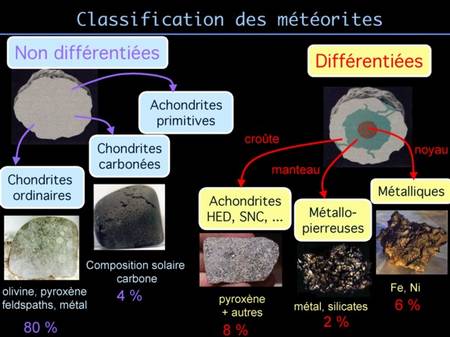

Il existe une grande variété de météorites et pour mettre un peu d’ordre dans celle-ci, on a distingué trois grandes catégories. Il y a les pierreuses, les métalliques et enfin les intermédiaires que l’on appelle mixtes. Selon l’interprétation aujourd’hui admise, ces différences de compositions minéralogiques reflètent des conditions de formation et d’évolution différentes pour les corps du système solaire.
Les pierreuses, de loin majoritaires, sont elles-mêmes réparties selon deux grands groupes : les chondrites et les achondrites.
  • Les chondrites sont des météorites primitives n’ayant quasiment pas changé depuis la formation du système solaire il y a 4,566 milliards d’années. Elles doivent leur nom à la présence de chondres, des petites sphérules de 0,1 à 10 mm de diamètre que l’on ne trouve pas dans les roches terrestres, et principalement constituées de minéraux silicatés tels l’olivine et le pyroxène. Le tout est réuni dans une matrice finement cristallisée contenant un peu de fer, parfois des inclusions réfractaires blanchâtres riches en calcium et aluminium, et dans le cas des chondrites carbonées, une forte proportion d’eau et de carbone.
  • Les achondrites sont, elles, dépourvues de chondres. Elles proviennent de la croûte ou du manteau d'un astéroïde de grande taille et elles ont vraisemblablement subi une cristallisation à partir d'un magma. Par leur texture, leur composition minéralogique et chimique, elles ressemblent à certains basaltes terrestres. Parmi elles, les météorites SNC (Shergottites, Nakhlites, Chassigny) sont particulières et pourraient provenir de la planète Mars.
Crédits : Stephane Erard et Aurélie Le Bras (obspm.fr).
