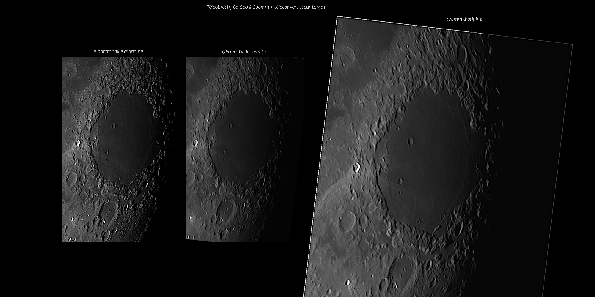

Un petit test rapide qui montre les différence entre 2 caméra sur le même matos.
Turbulences assez forte. Je me suis donc limité à un petit diamétre.
asi 178mm résolution 0.41"    gain 92  expo 7.39
asi 1600mm résolution 0.65" gain 92  expo  0.81
Les 2 sont en suréchantillonnage. Moins pour la 1600mm.
Constat à l'acquisition: L'image donnée par la 1600mm et bien plus contrastée et plus net. Mais sa taille et plus petite. Les temp de pose sont beaucoup plus court avec la 1600mm.
Même remarque sur le soleil avec le daystar quark.
Donc soit on prend un image de meilleur qualité ou une image plus grande à la base 😅. Non ce n'est pas si simple. La 178mm avec ses petit pixel demande un ciel plus stable. Mais une chose qui ne changera pas c'est que la 1600mm à un meilleur contraste.
Je testerai avec le 283mm voir  la différence avec la 178mm. Même taille de pixel mais capteur différent.
