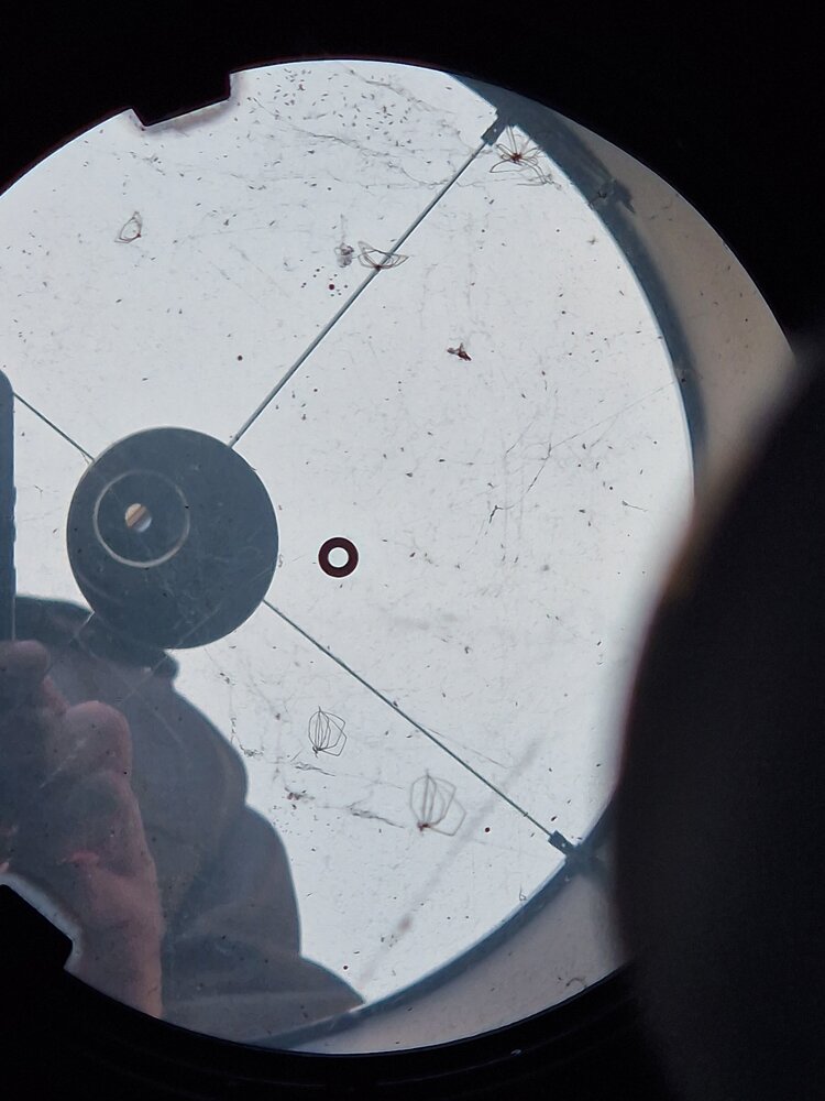

Bon ça y est il arrivé à la maison !!! Bon j avais testé sur sur jupiter saturne et la lune et l image me semblait assez net mais en arrivant ici en pleine lumière voici l'état du miroir !!!!déjà il est inaccessible vu la longueur du tube, et en plus ça doit être fragile
Merci pour le lien j ai du boulot ! Déjà je vais chercher comment le démonter et à la fin je devrait faire une collimation je suppose du coup ça en fait des choses à découvrir avant de découvrir le ciel 😅

En effet, ça va être un peu le grand saut dès le début. Mais en étant patient, (en attendant le 4,5 mm par exemple 😁), méticuleux, en photographiant soigneusement avant chaque étape du démontage, en prenant des notes aussi, le remontage devrait être sans problèmes.
Un autre tuto sur le forum qui explique le démontage avec quelques astuces.
