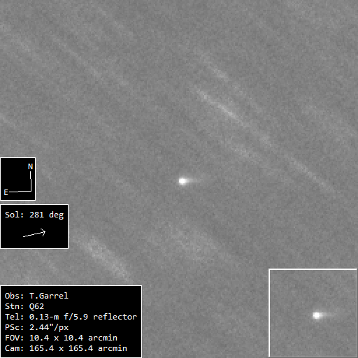

Pour le localiser, https://theskylive.com/didymos-info
Dans la Licorne.
La proximité avec la Lune limitait la magnitude de détection à un peu plus de 17. Didymos est à 15 encore presque une magnitude plus brillant que normalement.
Je retenterai avec moins de Lune et plus de focale pour essayer de détecter de nouveaux astéroïdes provenant de l'impact de Dart en espérant qu'il ait quelques beaux morceaux.

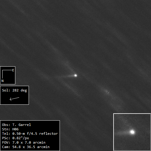

Je ne suis pas spécialiste. La queue de débris est anti solaire et n'est pas encore séparé de Dimorphos. D'autre part on observe toujours un sursaut de 1 magnitude sur le système. C'est le comportement d'un noyau actif qui alimente encore cette queue. Ca ressemble bigrement  à une petite activité cométaire.
Nouvelles observations d'aujourd'hui. 20 poses d'une minute avec un télescope de 50 cm au nouveau mexique.
Queue toujours bien développée mais le noyau semble moins brillant, on est aux des alentours des 15.7. Il faudrait phaser avec la période orbitale et de révolution. Il y a déjà eu des précédents d'astéroïdes devenus comète, Chiron pour le plus connu, Gault pour le plus spectaculaire. C'est rare mais ça arrive.
