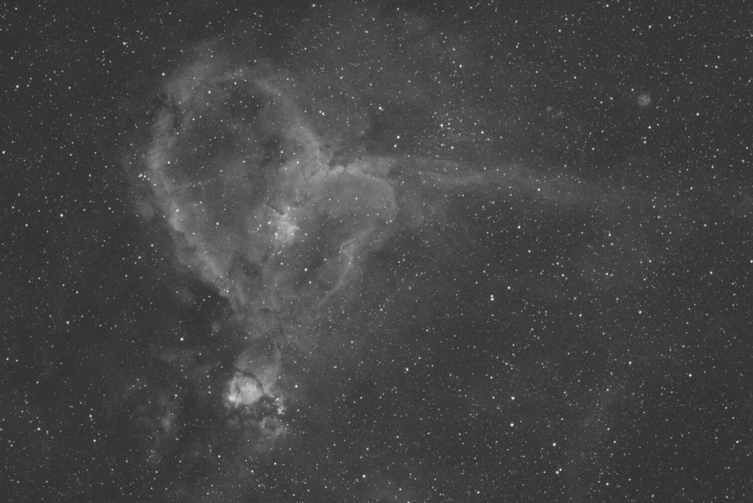

Première image effectuée avec une ASI2600MM, 600s en Ha :
full :
https://www.webastro.net/uploads/monthly_2022_10/IC1805_600s.jpg.f045f7589080e6739b997c6bb69b2273.jpg

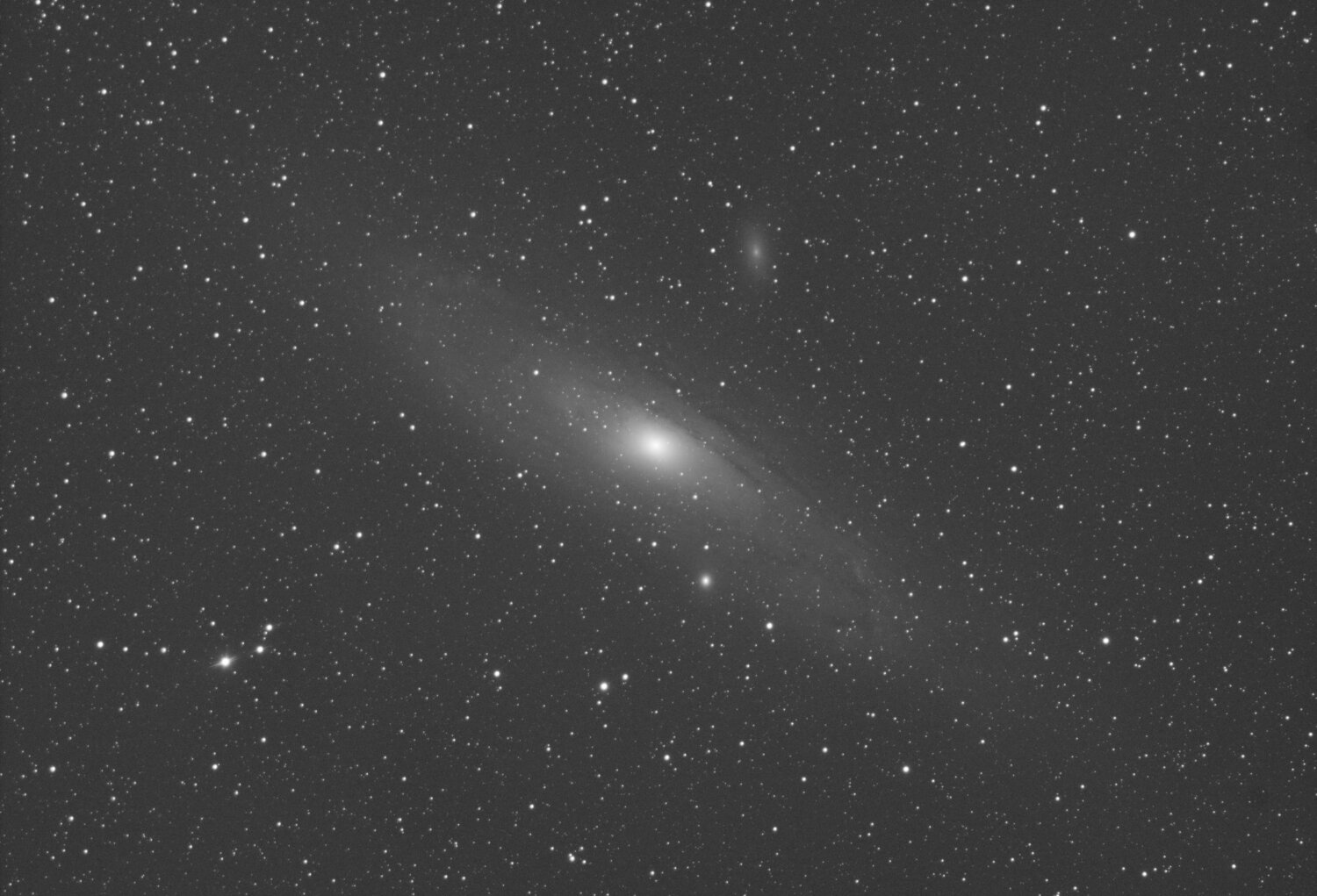

Seconde image : M31, 120s avec la 294MC Pro (sans filtre) :
Full : https://www.webastro.net/uploads/monthly_2022_10/M31_120s.jpg.50e674d4a068265b09ff1e6443643e85.jpg

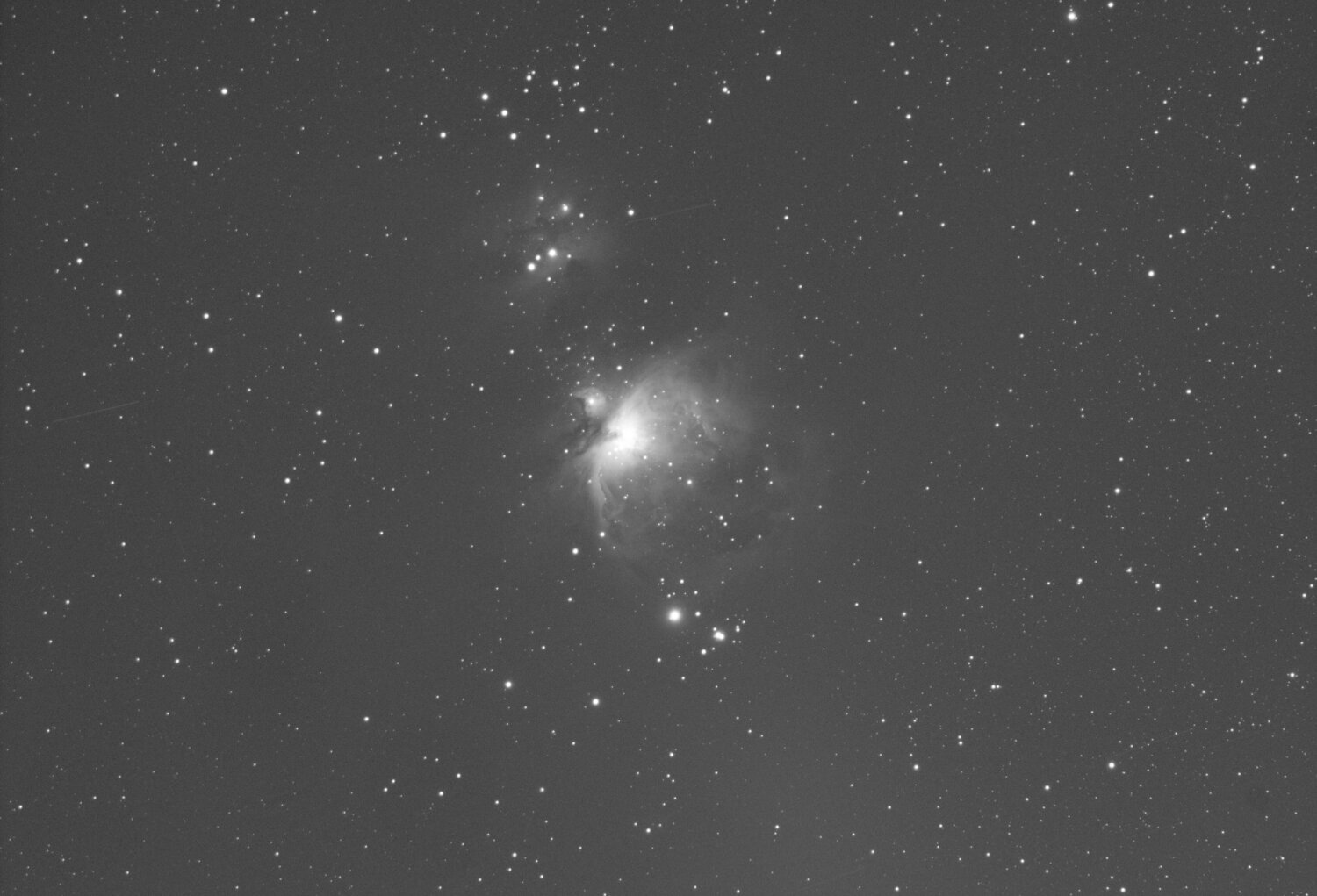

Troisième image : M42 60s avec une ASI 294 MC Pro (sans filtre) :
Full : https://www.webastro.net/uploads/monthly_2022_10/M42_60s.jpg.2630c59f17e15f5bc5c4ead1f0fb3b11.jpg

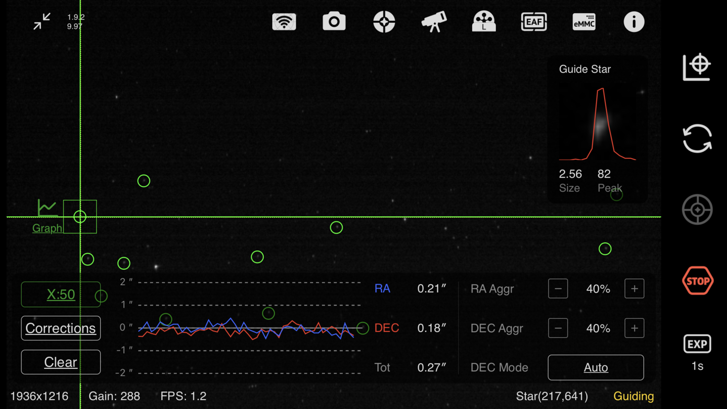

map et suivi qui peuvent être éventuellement améliorer.

tu peux aussi réduire le temps de pose à 300s pour le Ha ça évitera les filets due au suivi.

Pour le suivi, j'ai eu des valeurs très raisonnables tout au long de la nuit (polar align effectué avec l'AAP).
