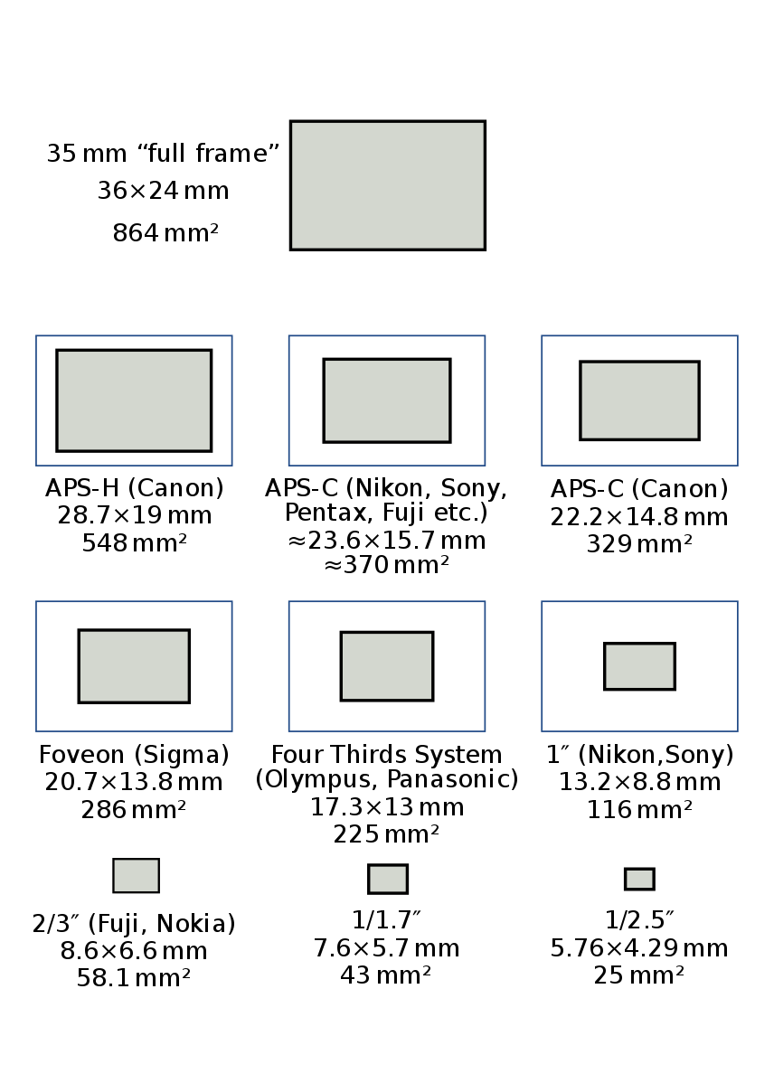

Si d’autres tombent sur ce message, pour connaître la taille des photosites d’un capteur, pas besoin de chercher des sites. Il suffit de diviser la largeur du capteur (en mm) par le nombre de pixels et de multiplier le résultat par 1000.
Les largeurs des capteurs sont (sauf pour les très vieux boîtiers numériques dont les dimensions sont parfois hétéroclites) :
Par exemple, le Canon 1Dx est plein format et a 5184 pixels de large. Donc la taille des photosites est :
1000*36/5184=6,94 microns
Le site indiqué donne 6,95 microns ce qui n’est pas incorrect non plus (les arrondis n’ont de toute façon aucune influence sur le résultat photographique !).
