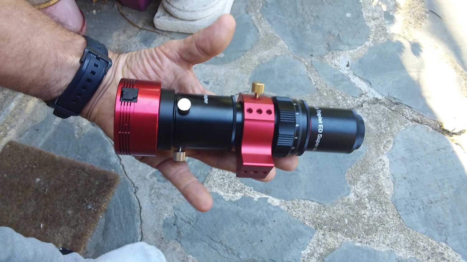

Avec un nouveau joujou bien agréable askar 135
Azgti (eq) mais pas de mise en station monture posée sur 3 marques au sol l'autoguidage devrait compenser
Asiair forever je ne peux plus m'en passer le tout en remote 30 mètres via répétiteur tp link bref de l'astro canapé

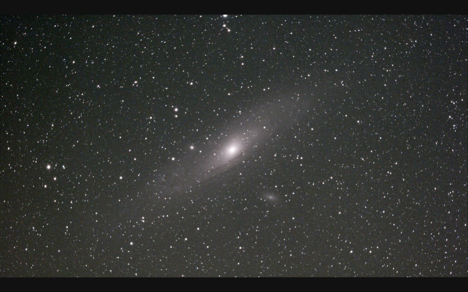

Première cible pour vérifier le champ confortable (4,74x2,68 °)Andromede

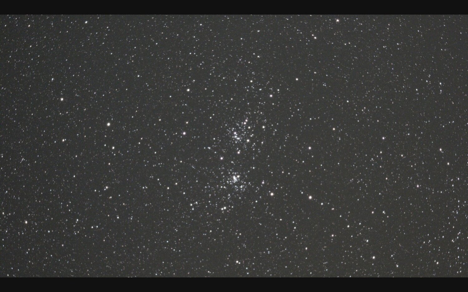

Petit tour  rapide dans le double amas

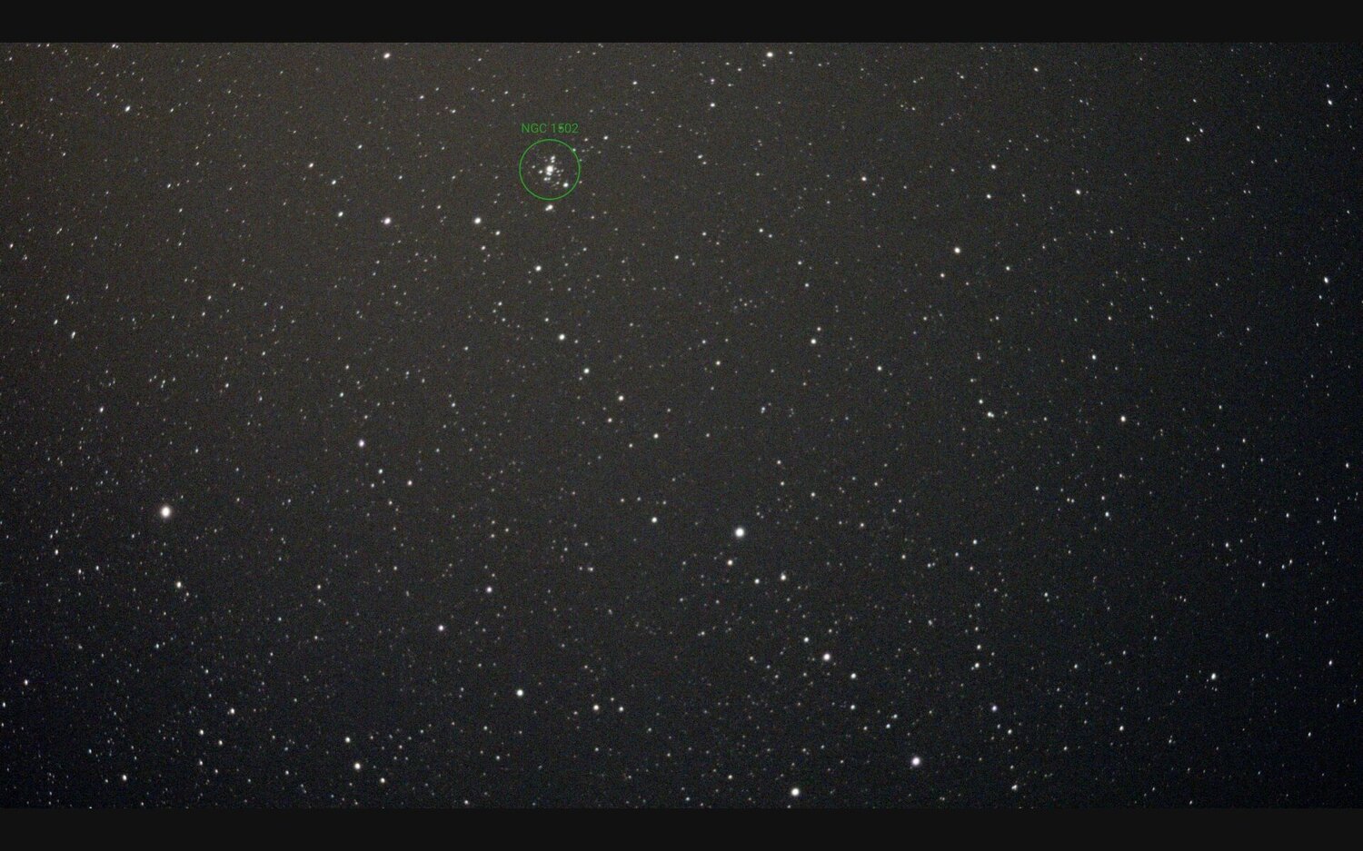

Pour profiter pleinement de ce combo direction Ngc 1502 et le célèbre cascade Kemble.

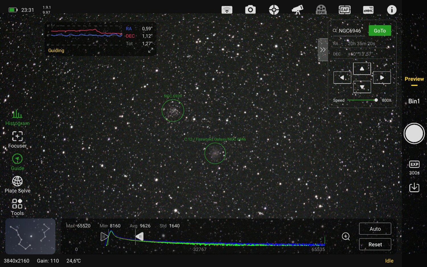

Direction c12 et ngc 6939

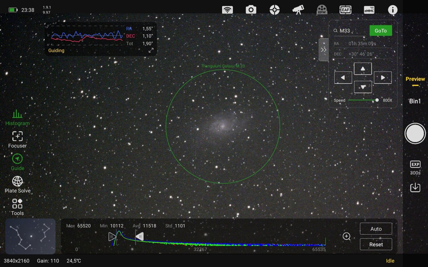

Passons a m33 toujours même sauce one shoot de 300 secondes

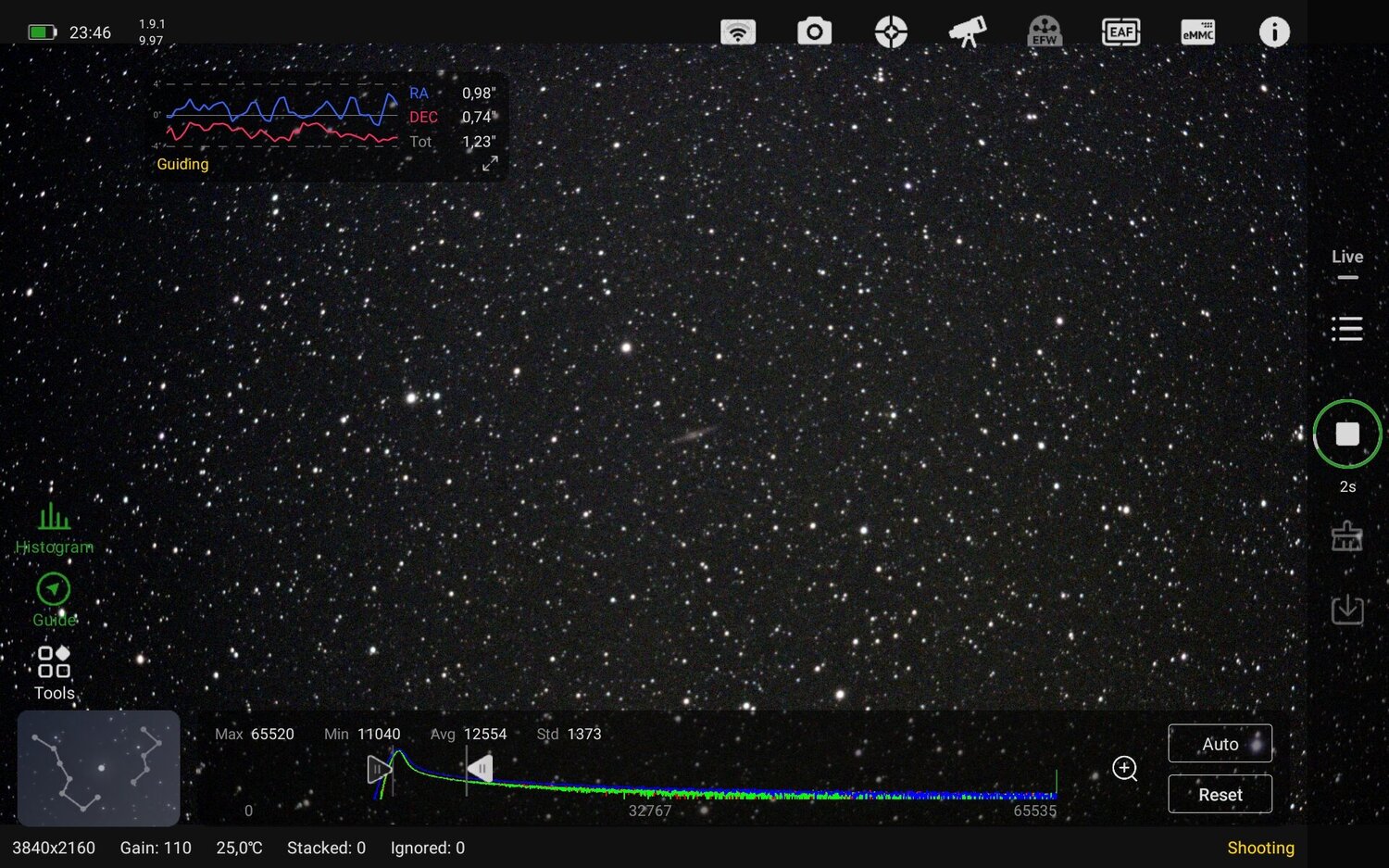

Voyons ensuite si ngc 891 passe
Yess ça passeScreenshot_20221004-013127_Gallery.jpg.92451a90198a5b93b83d840a268c6d5f.jpg

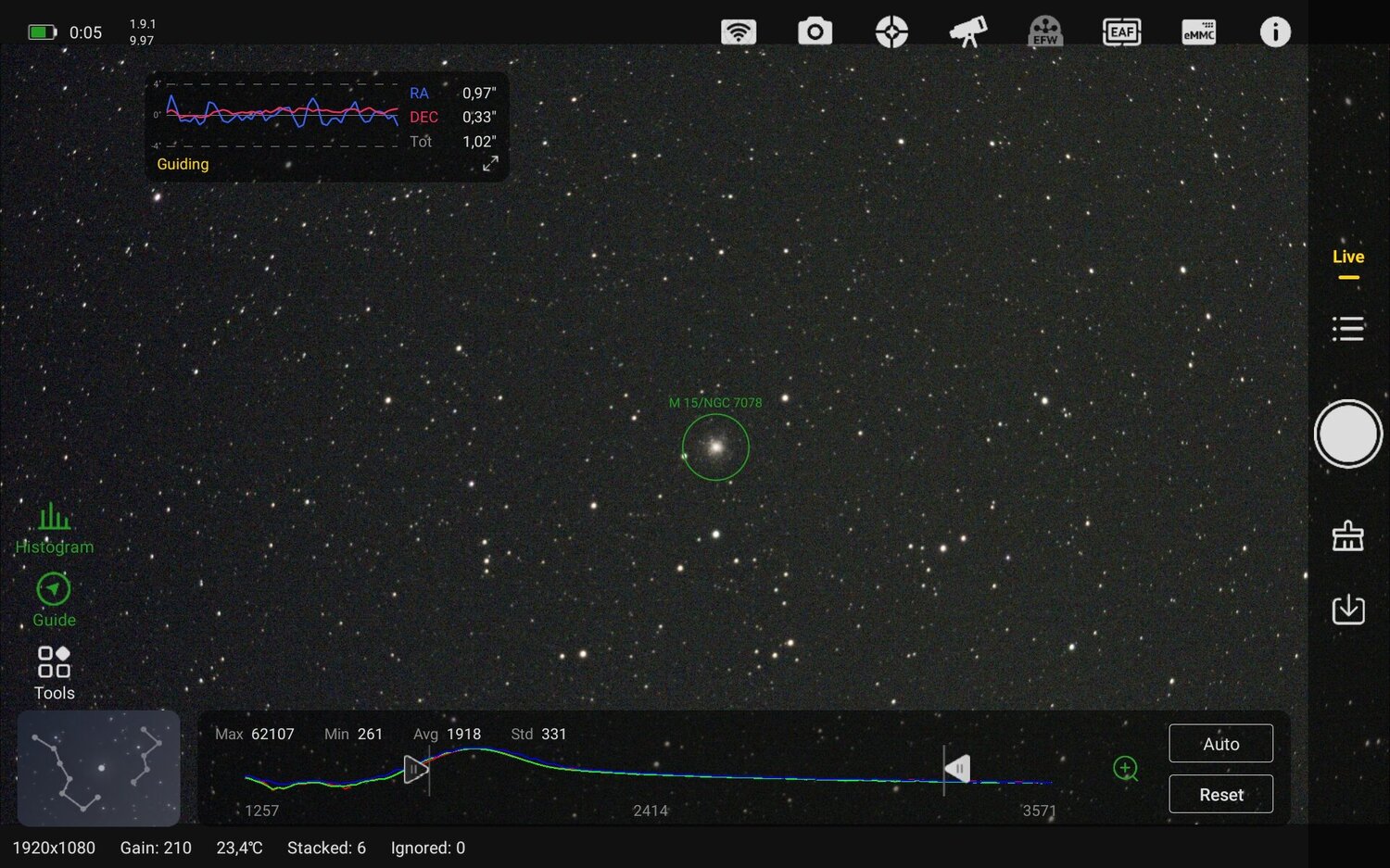

Et pour terminer un petit globulaire (m15) mais stacké sans grand succès.

L'askar est une mini lunette bien sympa un peu chère quand même.
Le capteur 585 est vraiment étonnant,  propre docile abordable un vrai régal a recommander fortement pour une utilisation en visuel assisté voir plus .
L'asiair je n'ai pas plus les mots pour qualifier cette merveilleuse boîte à malice rouge certes c'est pas donné,  le système est verrouillé mais quel bonheur on branche et ça fonctionne dégageant du temps ben pour l'astro et la recherche de cibles.

Bonjour et merci Alain alors oui la mise au point est facile et précise bague tournante comme un objectif, mise au point façon visuelle sans accessoires.
