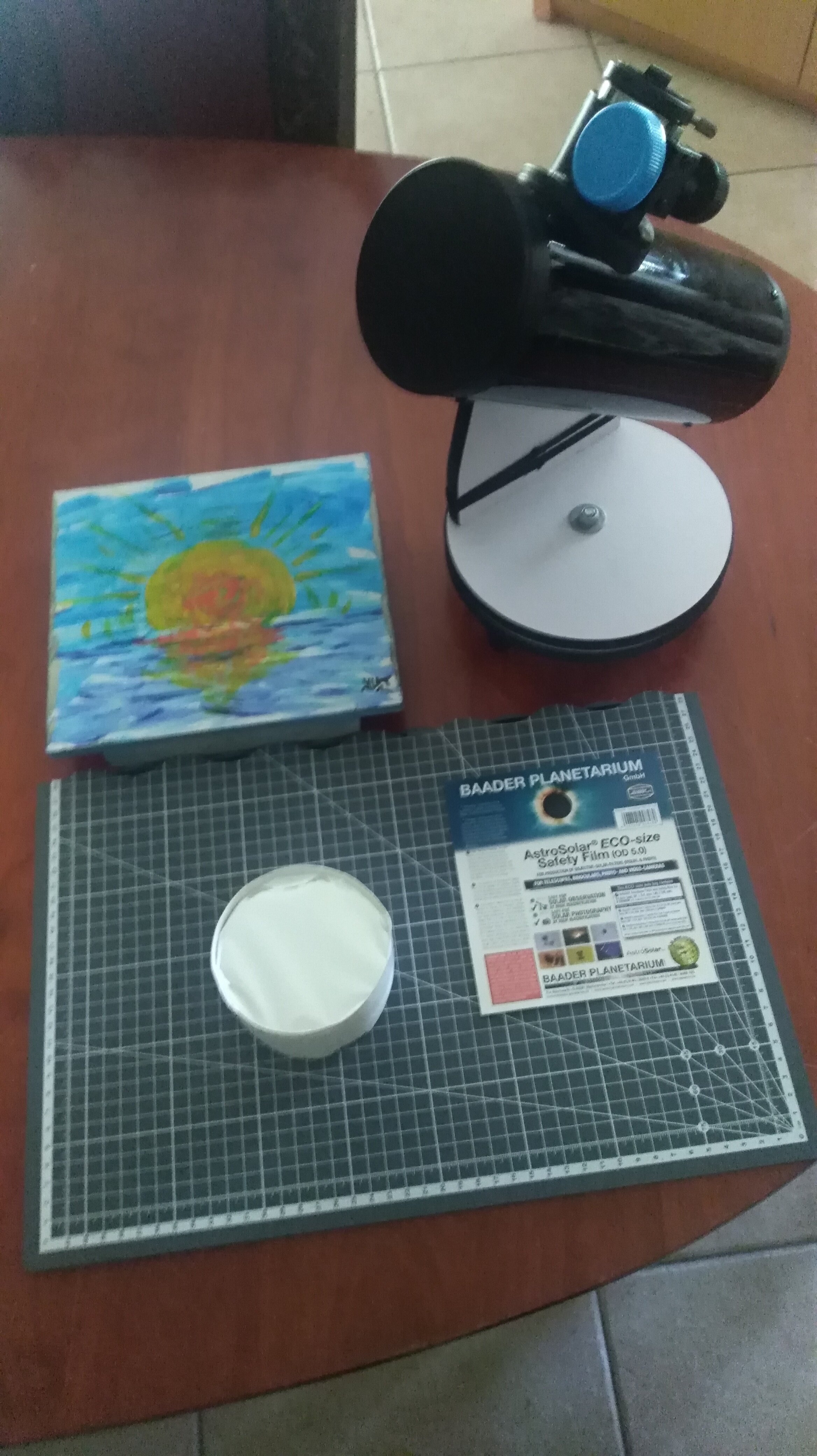

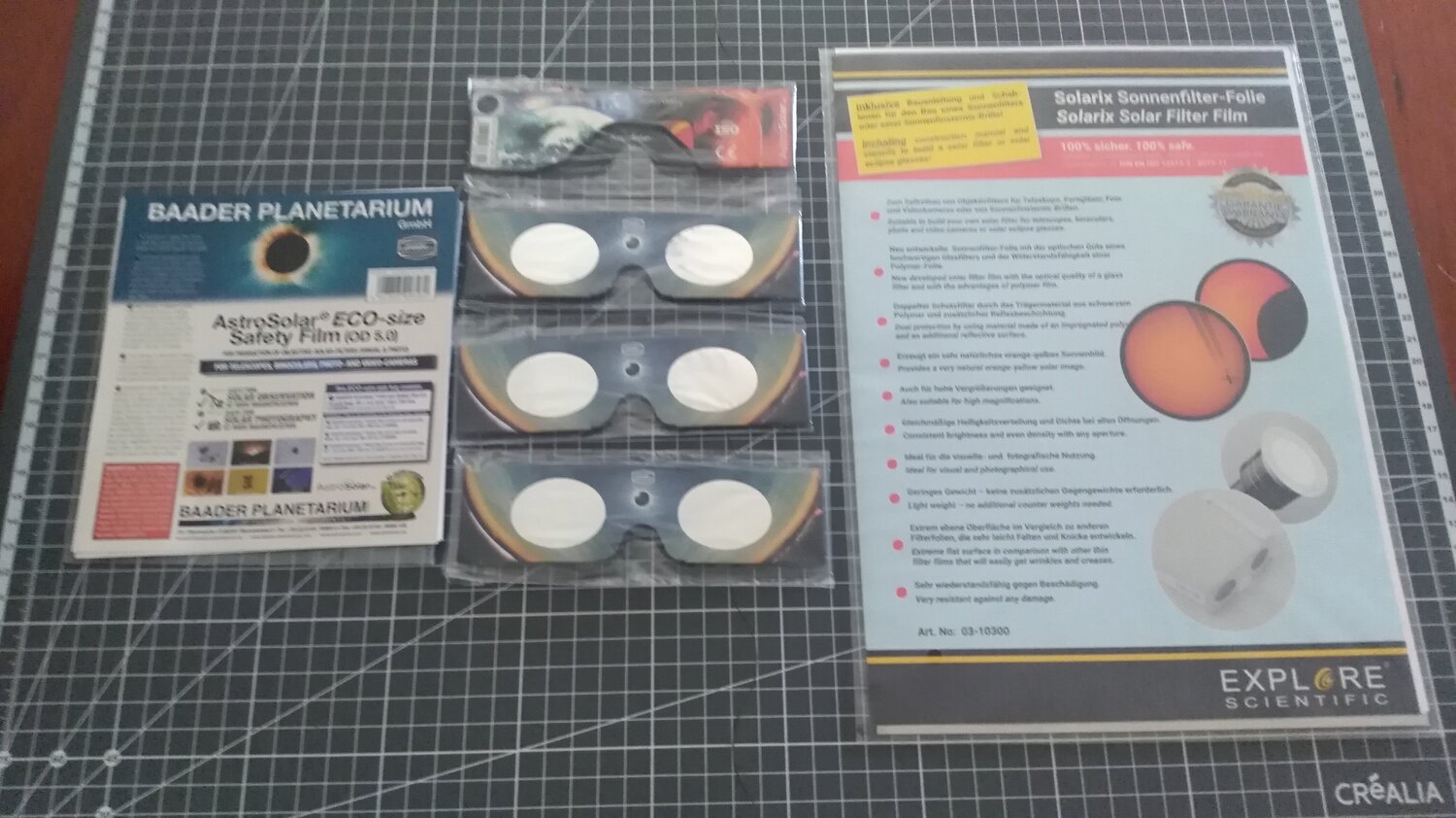

Reçu hier d'outre-Rhin, un kit spécial Helios !

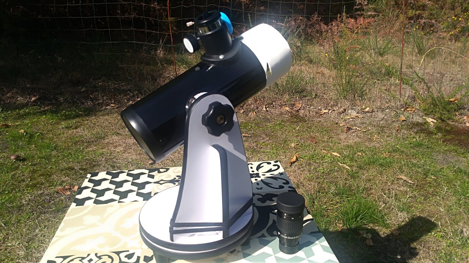

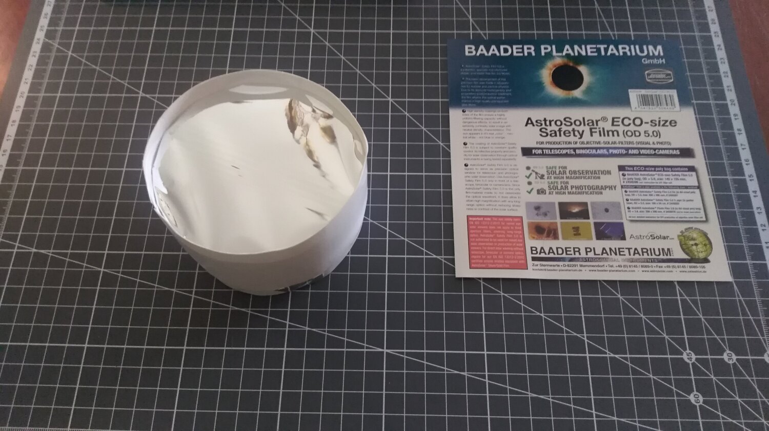

Ce matin, fabrication d'un support de filtre "à l'arrache" mais soigneusement quand même, à base de carton de récup' (emballage de pâte à pizza)!
Un peu de découpage et de collage de précision...
Et voilà un filtre solaire à base de film Baader Astrosolar OD5.0 140x155mm pour mon mini-Dob 76/300.
On monte le support-filtre ultra basique.
Je suis prêt à jeter un oeil en toute sécurité à nôtre Étoile bienfaitrice.
J'ai bien sûr contrôlé l'état du film avant toute orientation vers le Soleil. J'ai bien vu en vision directe le disque atténué comme à travers les lunettes à éclipse. Mais j'y ai surtout vu mon propre reflet ! Bon apparemment pas de dégât sur la feuille... C'est parti !

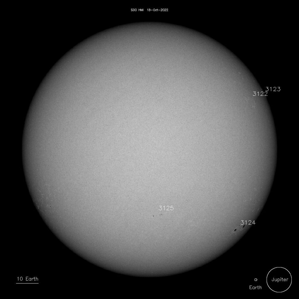

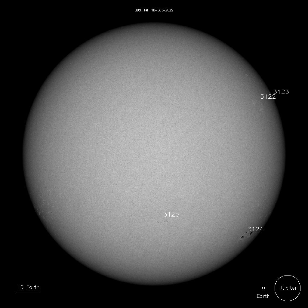

La photo de SOHO ou SDO(?) qui donne une bonne idée de ce que j'ai pu voir
196626741_soleil2022-10-18sohomdi_sunspots_1024.thumb.jpg.ab219e1e860bed7e86214458fa41fbdb.jpg
J'ai bien identifié le groupe 3124 mais pas les autres (trop petits, trop près du bord).

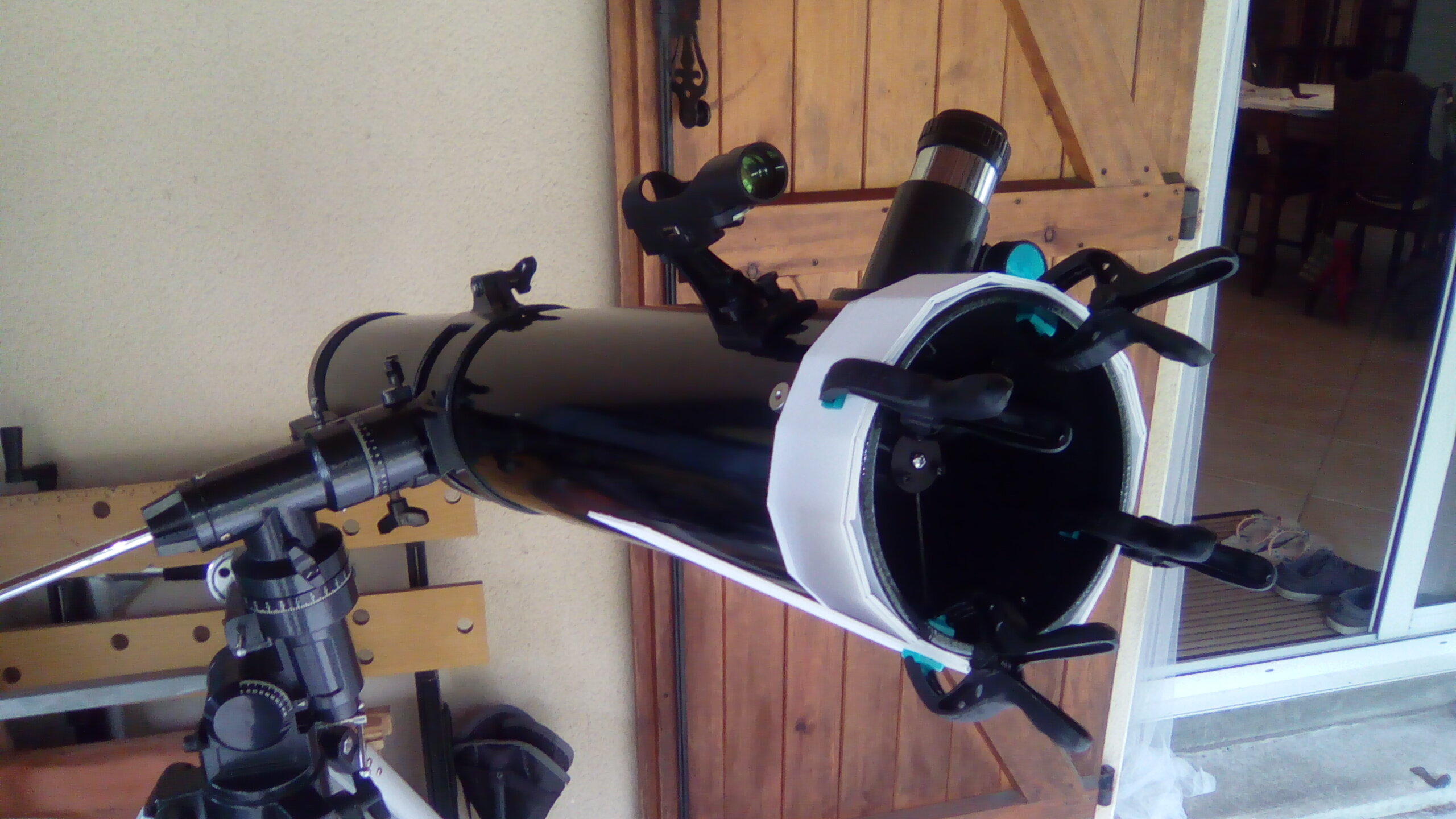

Vendredi & hier samedi, montage du support-filtre pour le 130/920.

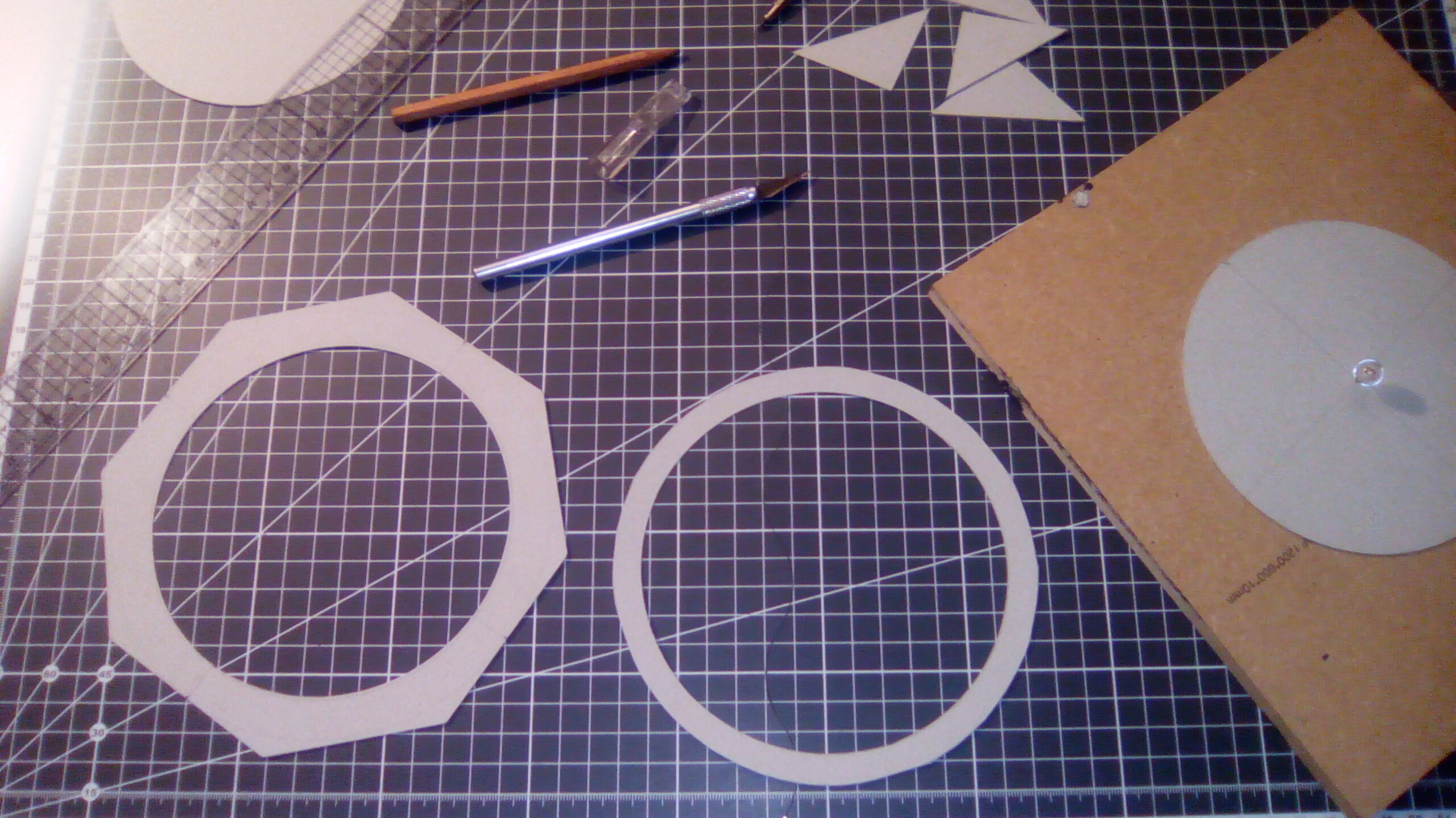

Essais pour des gabarits d'ouverture en carton.
Petite astuce en passant, pour découper des cercles quasi-parfaits. Après tracage au compas, piquer au centre avec une punaise ou autre petit clou sur une planchette, planter le cutter dans la trace puis tourner le carton sur un tour entier. Impeccable !
Finalement je ne ferai pas d'anneaux pour l'ouverture, par paresse et par économie de ressources (quel gaspillage ce découpage d'un rond dans un rond !...), même si esthétiquement cela aurait été très stylé ce diaphragme octogonal...
Dommage...

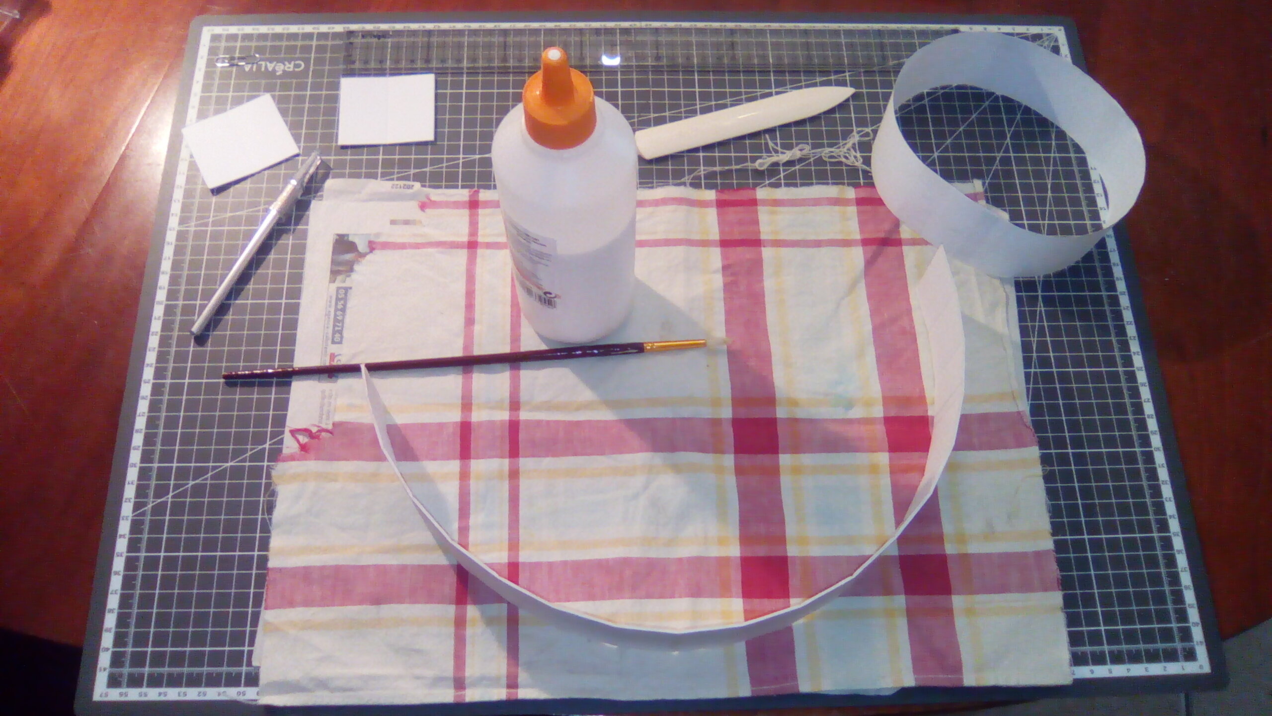

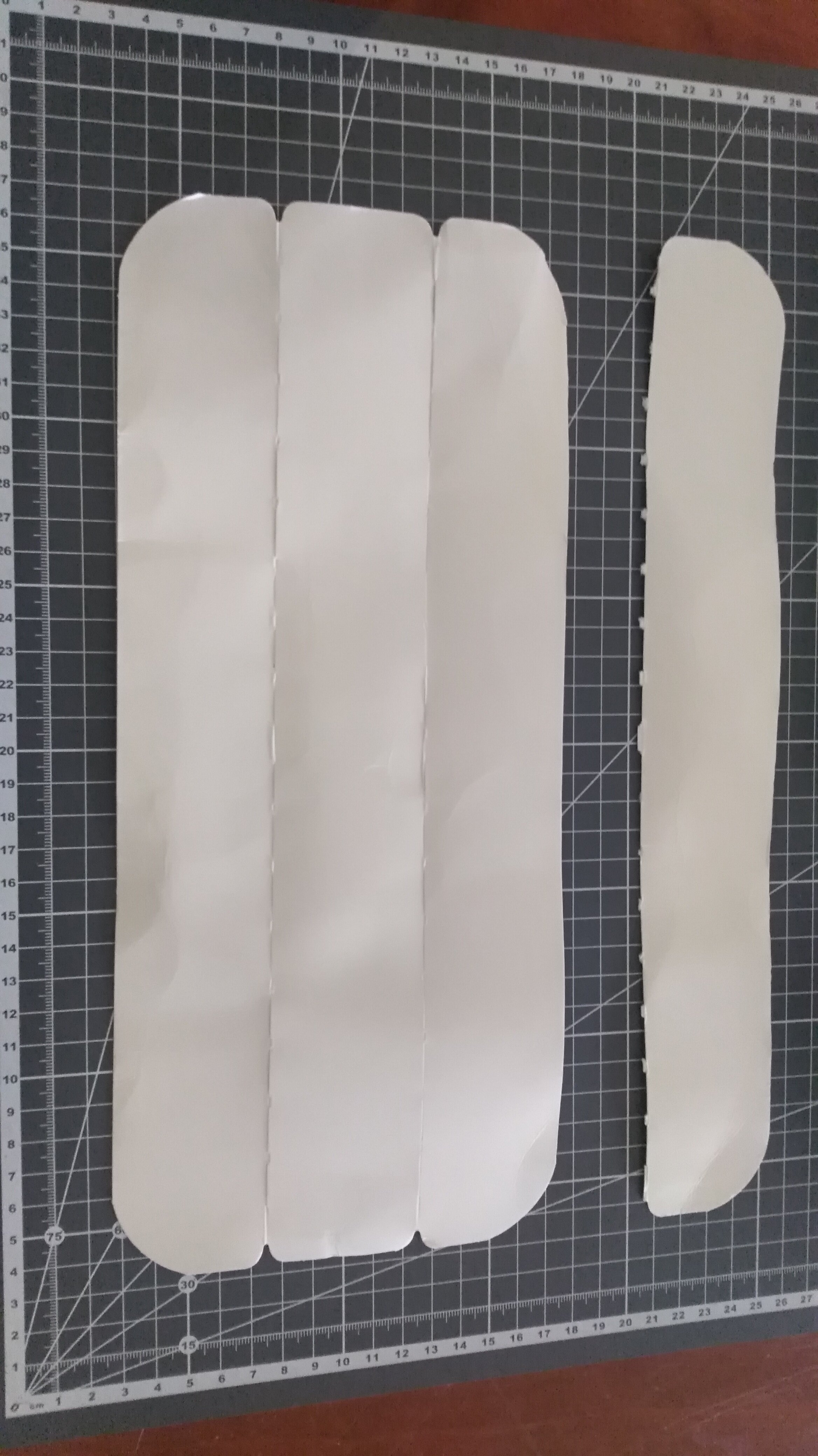

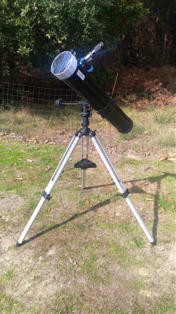

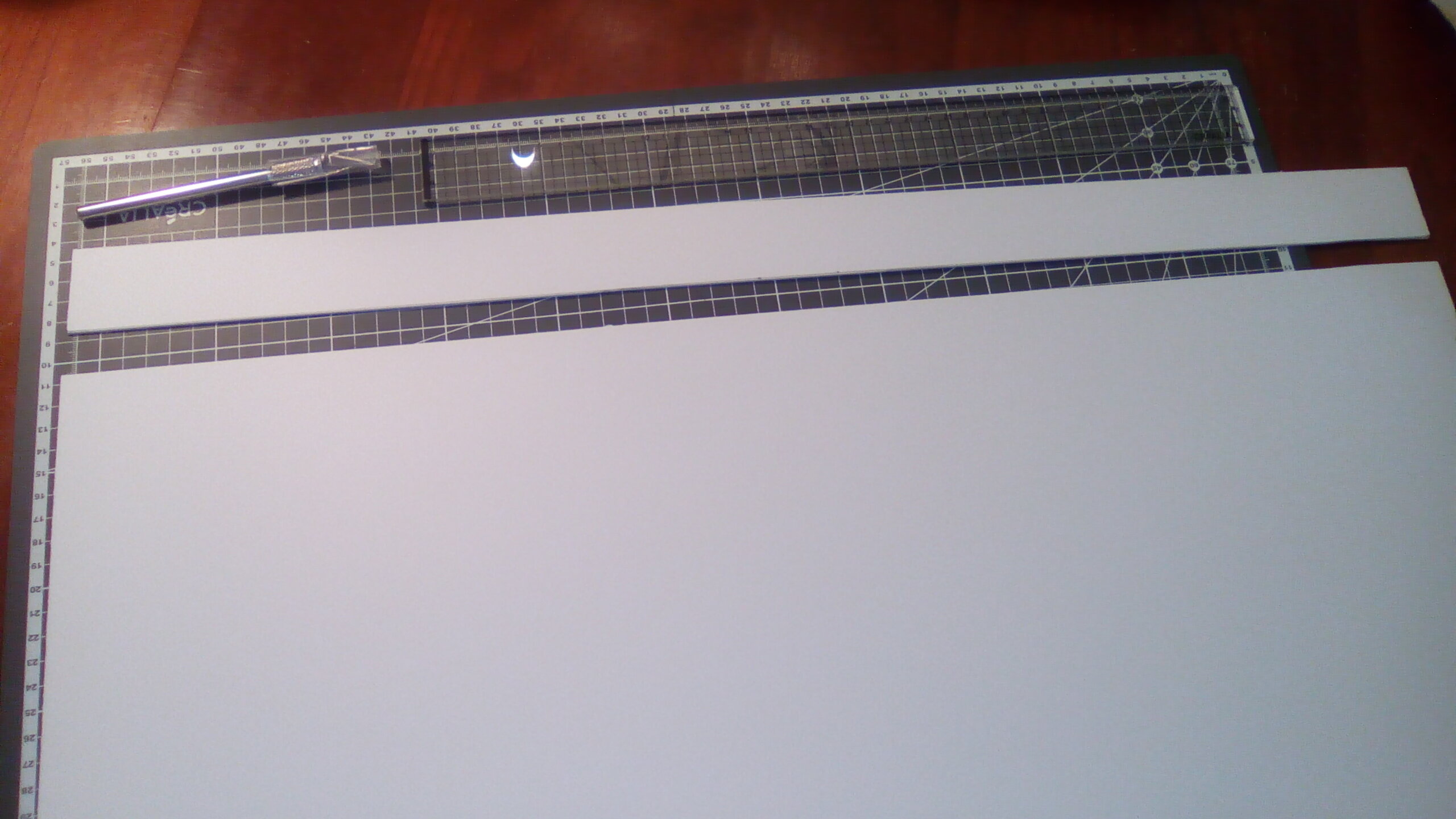

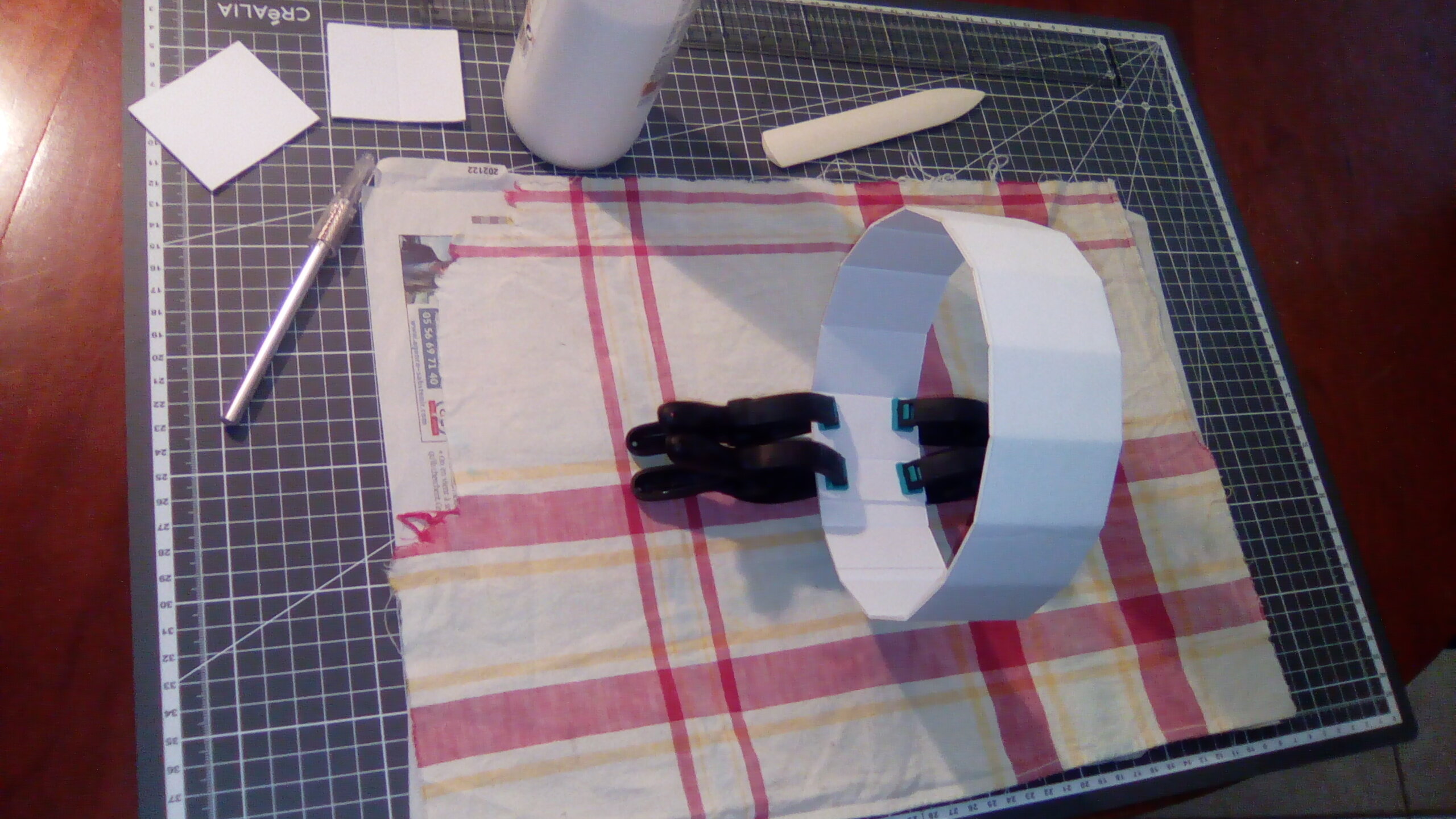

C'est parti pour la confection du support ultra-basique, deux tubes emboîtés l'un dans l'autre à base de carton mousse 50x65cm épaisseur 1,5mm. On découpe deux bandes, une de largeur 5cm pour l'intérieur, l'autre de 4cm pour faciliter l'éventuel futur démontage.
Ce carton est assez "dur" et ne se courbe pas, je l'ai donc rainuré tous les 3cm pour qu'il épouse le tube.
Une bande de papier autour du scope, je commence l'enroulement et m'aperçois que cela va être compliqué de l'assembler si je ne fais pas correspondre les rainures à la fermeture... Problème cela va entraîner un peu trop de jeu et donc un risque d'un mauvais maintien...
Me vient alors l'idée d'utiliser les segments excédents comme cales internes pour un meilleur ajustement sur le tuyau à photons !

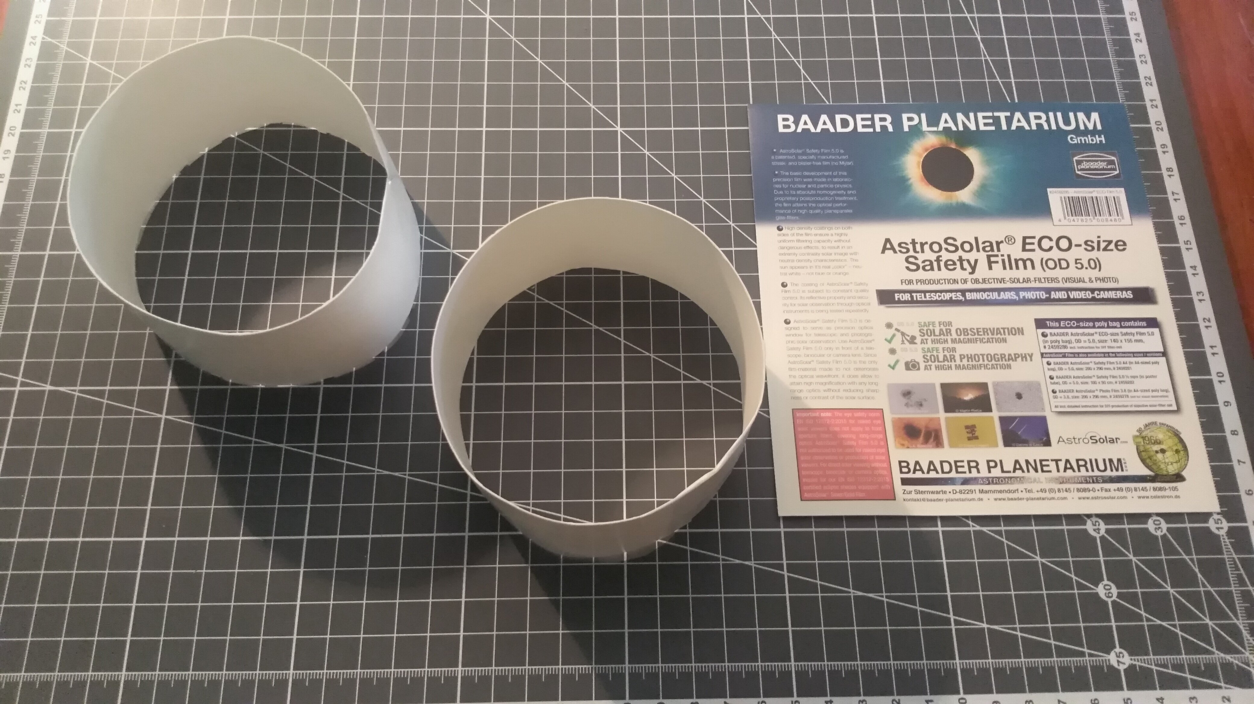

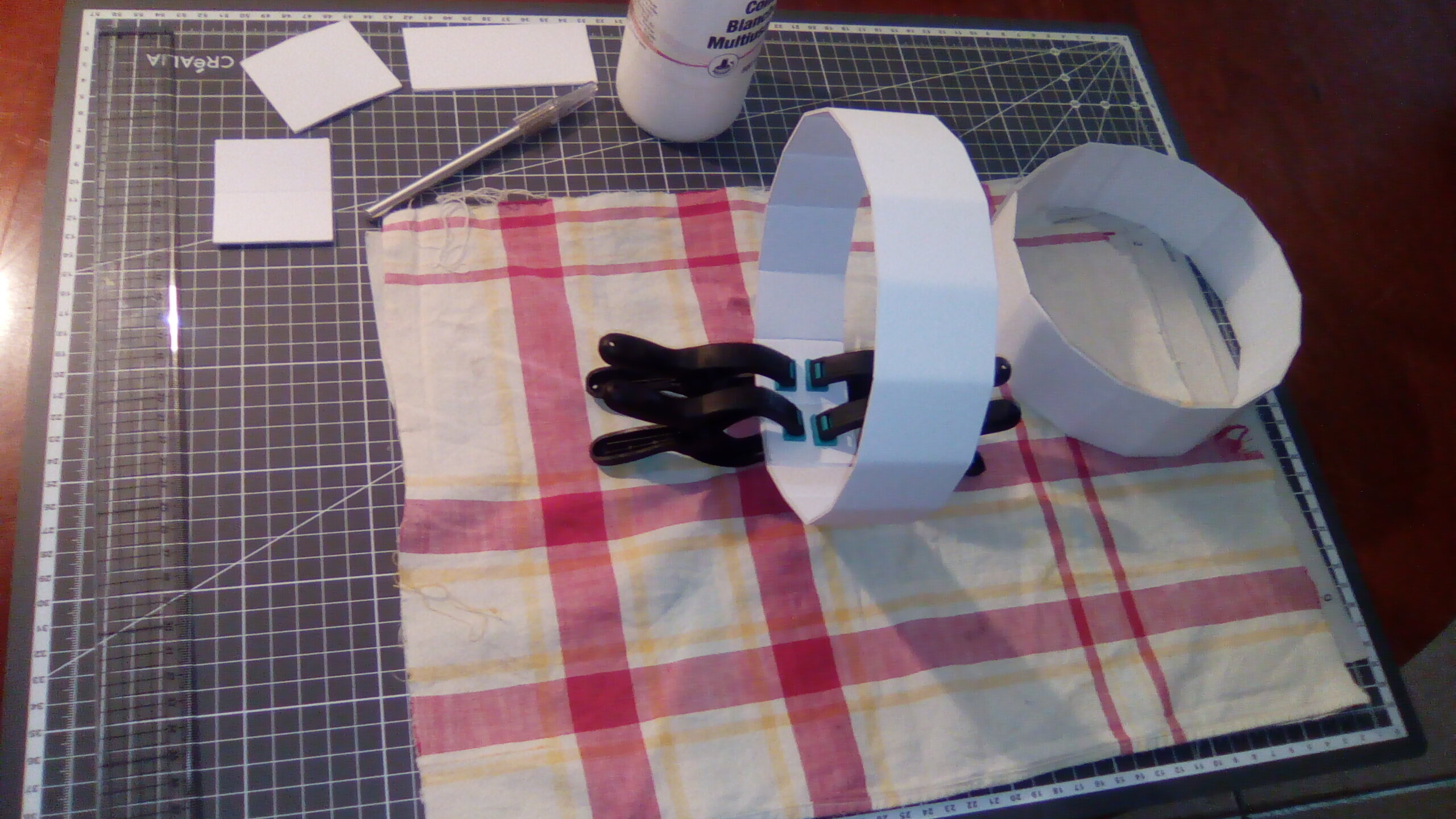

Collage du tube intérieur.
Remise en place au bout du scope, j'enroule la bande extérieure sur l'intérieure en pliant au fur et à mesure, cela se fait naturellement et très facilement sur les angles du tube intérieur.
Je fais correspondre les débuts d'enroulement des bandes pour un emboîtement parfait !
Collage du tube externe.
Collage des 3 cales internes excédents des deux bandes initialement de 65cm.

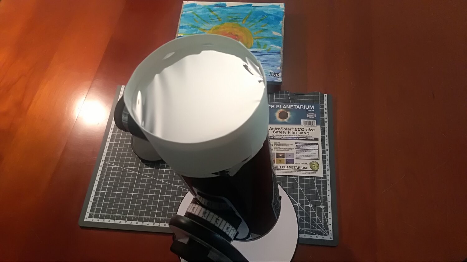

Une fois tout cela sec, je découpe la moitié de la feuille A4 Solarix d'Explore Scientific. Je la scotche sur le tube intérieur, j'ai vu très juste avec la petite largeur de 15cm! Je veille bien à ne laisser aucun jour comme j'ai décidé de ne pas faire de diaphragme intérieur... C'est très très juste ! Ouf, ça a bien failli être une erreur fatale !!!...
Emboîtement dans le tube externe, vérification immédiate au soleil qu'il n'y a aucun trou... Re-ouf ! Je suis passé très près de la correctionnelle !...

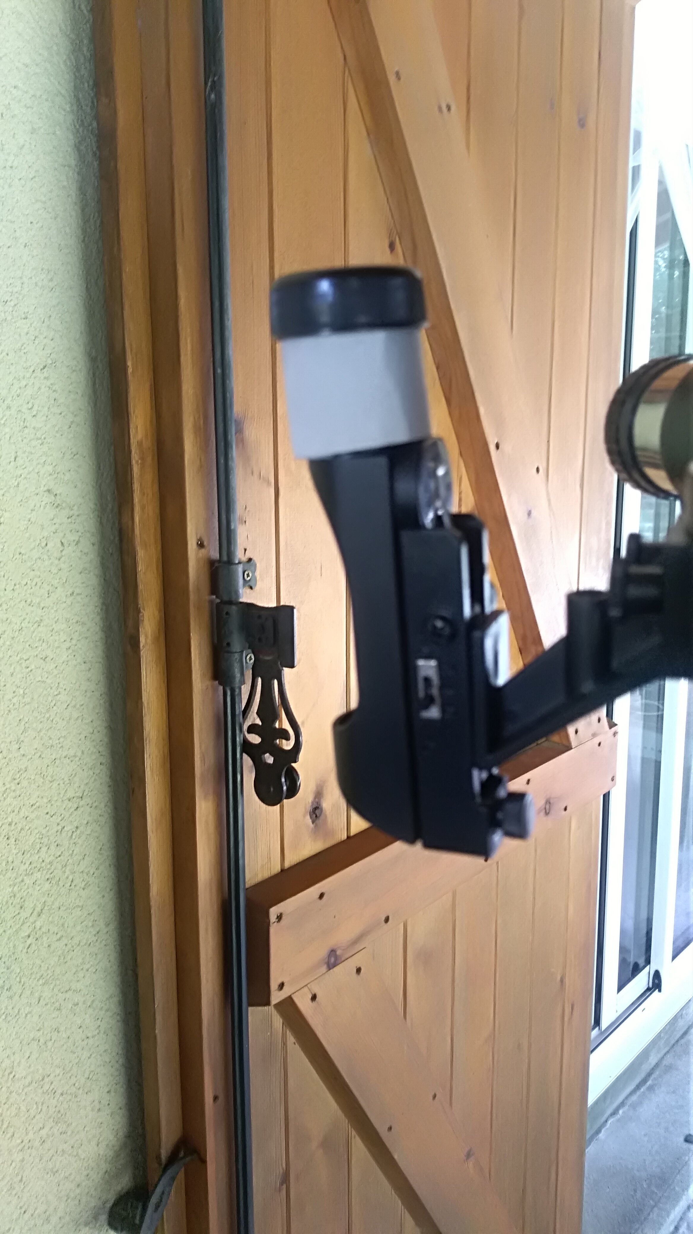

Confection d'un manchon en carton avec bouchon noir pour le chercheur.
Voilà donc un deuxième scope équipé pour l'observation du Soleil !
Un mot sur le film Solarix, c'est moins souple que l'Astrosolar (plus épais ?) et la face interne est noire.

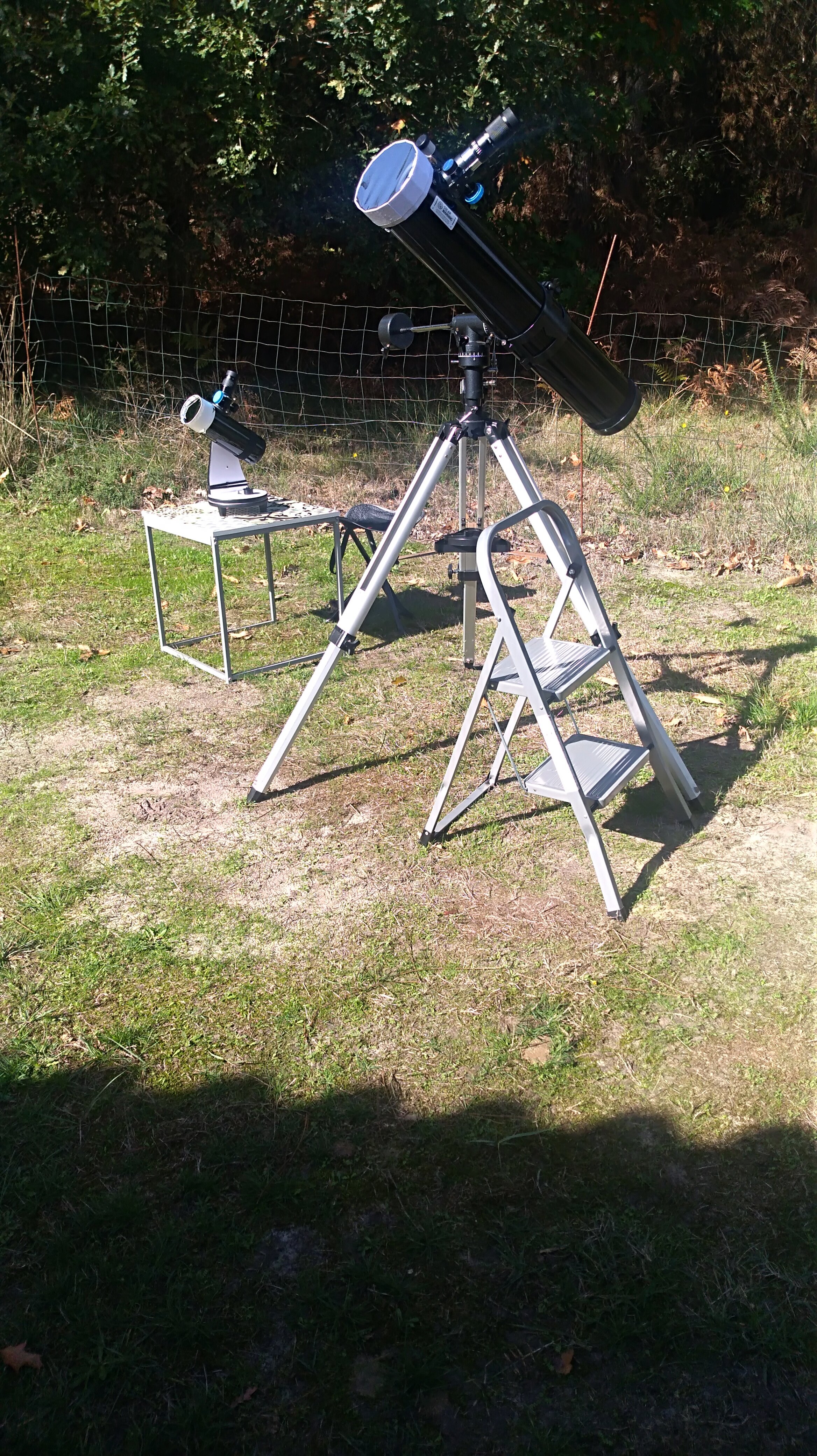

Donc ce samedi, observation en tandem avec le duo solaire Solarix@130/920+zoom8-24 & Astrosolar@76/300+zoom7-21.
Petit comparatif  Astrosolar Baader Vs Solarix Explore Scientific. L'Astosolar donne une image blanche alors que le Solarix colore en orangé. Je trouve plutôt sympa cette teinte coucher de soleil. C'est peut-être plus doux pour l'oeil.
Le passage en lumière blanche m'a demandé un petit temps d'adaptation quand je revenais dessus.
Bon, entre le diamètre, la coloration ou pas du filtre, plus quelques voiles nuageux ou traînées d'avions, le rendu est assez proche même si plus facile de détailler au Solarix @130mm.

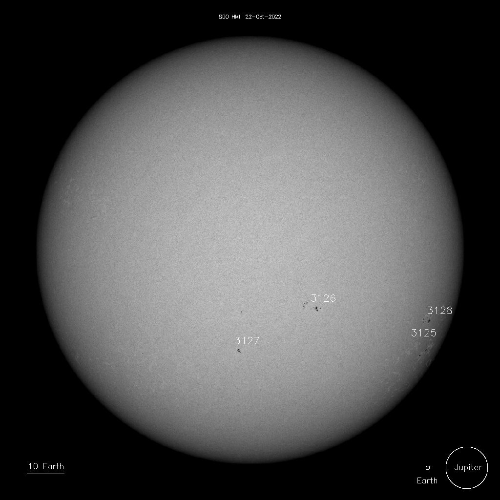

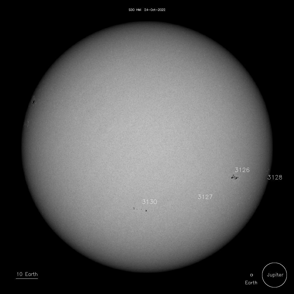

Pour ce qui de l'activité solaire, 3 groupes de tâches identifiées ainsi que quelques zones plus claires autour.
Groupes 3126-3127-3128
153226267_soleil2022-10-22sdomdi_sunspots_1024.thumb.jpg.6852bbfcc37151aed5d062ec349379ba.jpg
Le 3126 le plus évident par sa position la plus centrale présentait une structure très intéressante avec deux tâches principales accompagnées de deux-trois plus petites. Le 3127 le surplombait (tourner à un peu moins de 180° la photo). Enfin se dévoilait le 3128 proche du bord en dessous des autres avec plus de clarté autour.

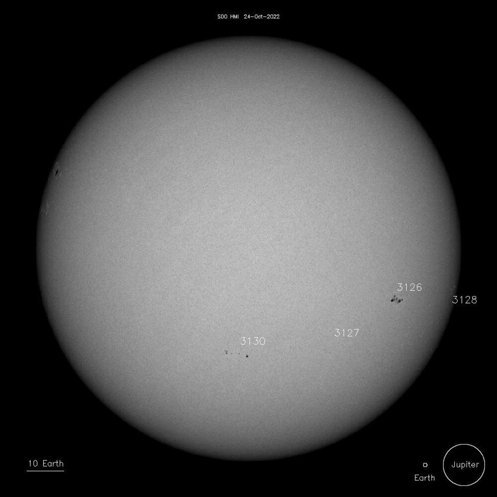

Profitant d'un beau milieu de journée ce lundi, j'ai posé mes deux tubes solaires pour ma 3ème observation autour de 14h pendant 1/2h. Sur le 76/300, après le zoom 7-21 je suis passé à un oculaire de 2,5mm. Le 130/920 a alors reçu le zoom 7-21.
Le groupe 3126 en se rapprochant du bord a développé une structure plus complexe formée de deux tâches principales entourées de plus petites à l'aspect filamenteux. Je l'ai scruté un long moment pour essayer de détailler au mieux des capacités de mes modestes tuyaux à photons. Sinon deux petits points sombres plus au centre portant le label 3130. Enfin, à l'opposé de 3126, un bel ovale noir en bordure de disque. Visible sur les photos ci-dessous il ne porte pas de label 31xx mais est proche de la région active 1177127.
Il pourrait être intéressant de suivre son évolution lors de sa traversée des prochains jours.

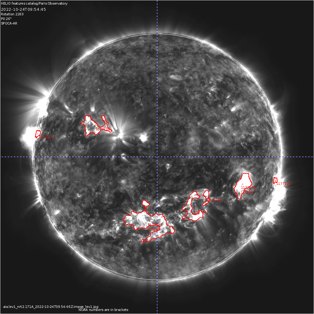

1968631730_soleil2022-10-24sdomdi_sunspots_1024.thumb.jpg.1923e2cd2ab643c89107c552cbf41fa7.jpg
1731243440_soleil2022-10-24sdosunmap2022-10-24_07_59_43_sp.thumb.png.cf420aff34bf3bf94ecc616661c64aea.png
484761850_soleil2022-10-24sdosunmap2022-10-24_09_54_45_ar.thumb.png.1bbc571306c859f9d47953907c2d375e.png
  • DarkSyde changed the title to CROAs 18&22&24/10/2022: Premières observations solaires !

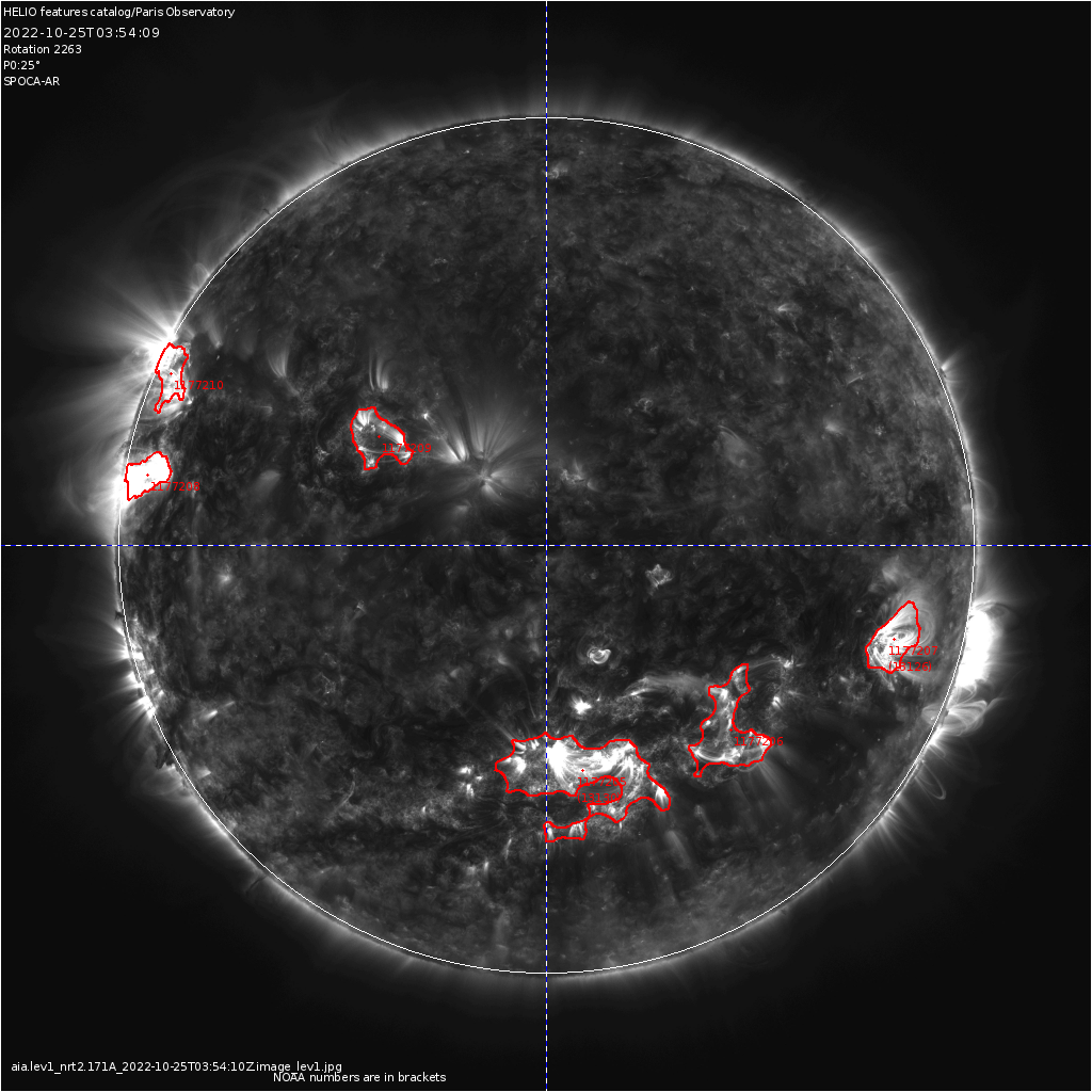

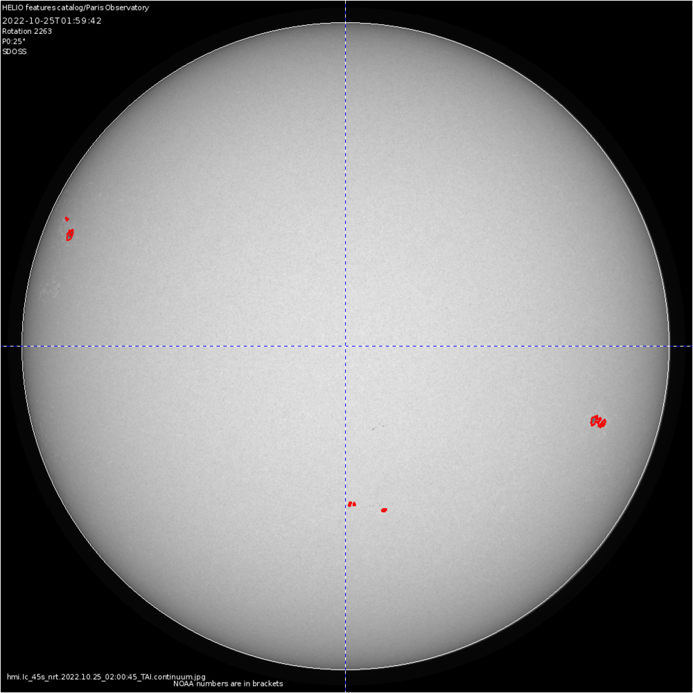

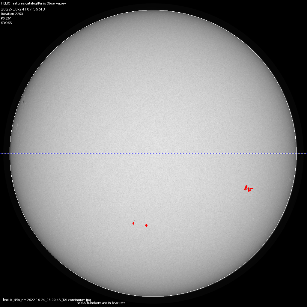

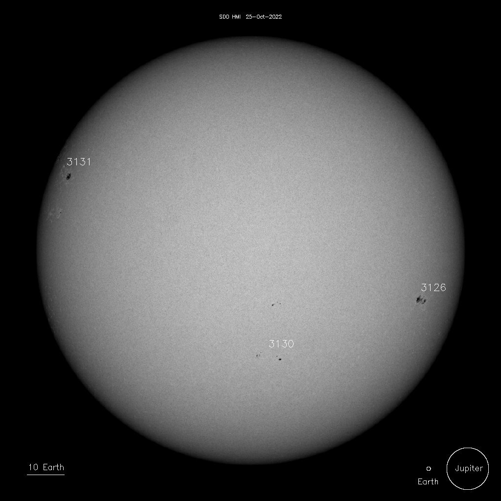

Voilà les données du jour qui confirme le label 3131 comme nouveau groupe apparu hier et dont on pourra observer l'évolution en traversée du disque.

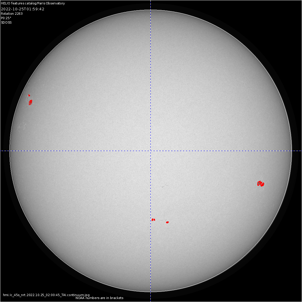

En attendant l'éclipse... (à travers un voile nuageux...)
438581420_soleil2022-10-25sdomdi_sunspots_1024.thumb.jpg.6ba983d2994af29e51a9c9a74609c933.jpg
336406614_soleil2022-10-25sdosunmap2022-10-25_01_59_42_sp.thumb.png.8cf307e1d08eeaf13554df65c1cf78ea.png
1125132945_soleil2022-10-25sdosunmap2022-10-25_03_54_09_ar.thumb.png.f9e7b0be195acaa278e8ef3e7c00b05c.png
Depuis les quelques semaines précédentes qui m'ont fait réaliser qu'aujourd'hui se produirait une éclipse partielle visible depuis l'hexagone et qui m'ont décidé à franchir le pas de l'observation solaire, les prévisions météo ne s'annonçaient pas du meilleur augure...

Ma bourde corrigée, je peux enfin confirmer l'effleurement lunaire du disque solaire. Une jolie échancrure arrondie bien nette ! Juste au-dessus (en vision inversée) on distingue la tâche 3131 et à l'opposé le groupe 3126.
