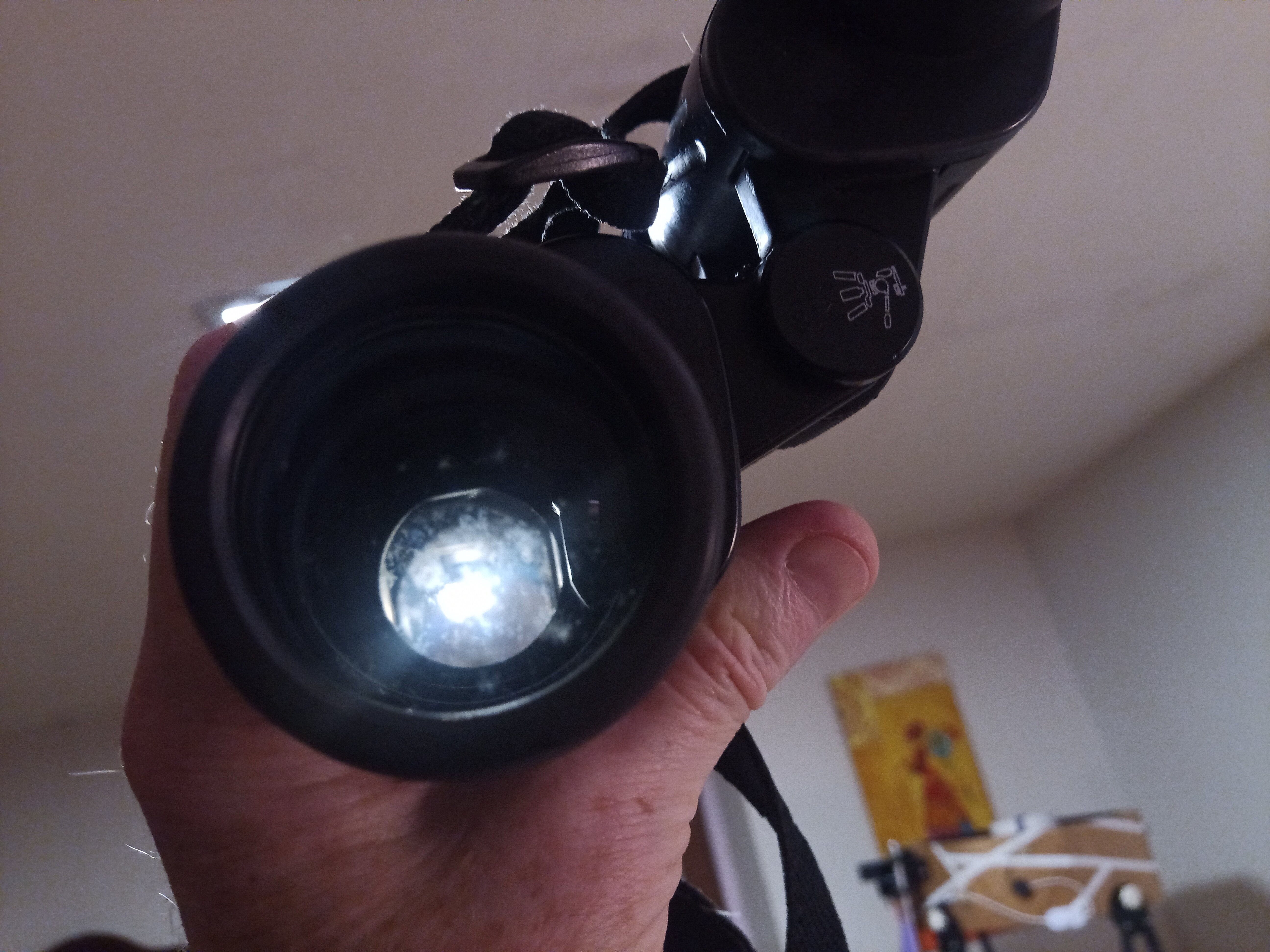

Je me suis aperçu que dans les jumelles de ma compagne qui servent principalement pour l'ornitho, il y avait à l'intérieur des dessins peu reluisants.
J'ai essayé de faire une photo(mauvaise), mais cela suffit à cerner le problème.
Démontage et nettoyage obligatoire ?
Merci
Pat
Champignons ? Au moins sur la lentille interne de l'objectif. Si ce sont des jumelles "classiques" (= non étanches) datant de qq années, rien d'exceptionnel. Cela signifie qu'elles ont servi, qu'elles servent, par différentes conditions météo, notamment humidité.
Bon ciel.

Oui, elles servent beaucoup depuis plus de 20 ans.
Non, elles ne sont pas étanche. Une bonne qualité. Des jumelles Kite.
Pat
Si tu peux "nettoyer", c'est mieux. Faut pouvoir les enlever...
Du classique sur des jumelles d'il y a 20 ans non étanches... Pareil pour mes Vixen Ascot. Ajd, ce serait des produits étanches pour être plus tranquille.

Ok, merci :pou:
Il n'y a pas d'autres solutions que de démonter apparemment !
J'espérai une solution facile, comme une lampe à UV qui enlève certains champignons. :lol: Je suis un grand rêveur parfois :rolleyes:
Pat
Il existe une possibilité:
Tes jumelles sont sensibles à l'humidité et les champignons sont sensible au vinaigre car il est antifongique.
Prends de l'eau (source ou déminéralisé) avec un mélange de vinaigre a 10%, pose tes jumelles dans un lavabo, bassine et pulvérise les avec un pschitt pschitt dans tous les sens.
Laisse bien sécher dans un endroit humide (salle de bain) et normalement vu les photos que tu as fournis (elles ne sont pas trop attaquées par les champignons) ça devrait bien régler le problème et si cette astuce ne fonctionne pas, tu seras obligés de démonter en espérant que les jumelles n'ont pas étaient collées a chaud.
Ce n'est peut etre pas couvert par la garantie (30 ans chez Kite semble t il) mais ça vaudrait peut etre le coup des les appeler avant de passer tes jumelles au lave vaisselle.

Bonjour @astronome04 et @michelB,
Toutes ces traces étant sur les lentilles intérieures, le vinaigre dilué peut être une solution à essayer,
surtout si elles ne sont pas démontables !

Des jumelles de Porro non étanches au bout de 30 ans d'utilisation en milieu humide et/ou de stockage inadéquat deviennent comme cela.

Comme @macfly51, je ne crois pas non plus à cette méthode dans ce cas précis.
Pour un nettoyage de surface ok mais pas là car la seule solution est de démonter tout intégralement et d'éliminer si on y arrive le moindre spore pour éviter une future contamination.
Il faudra enfin refaire la collimation des jumelles aprés réassemblage des éléments.
