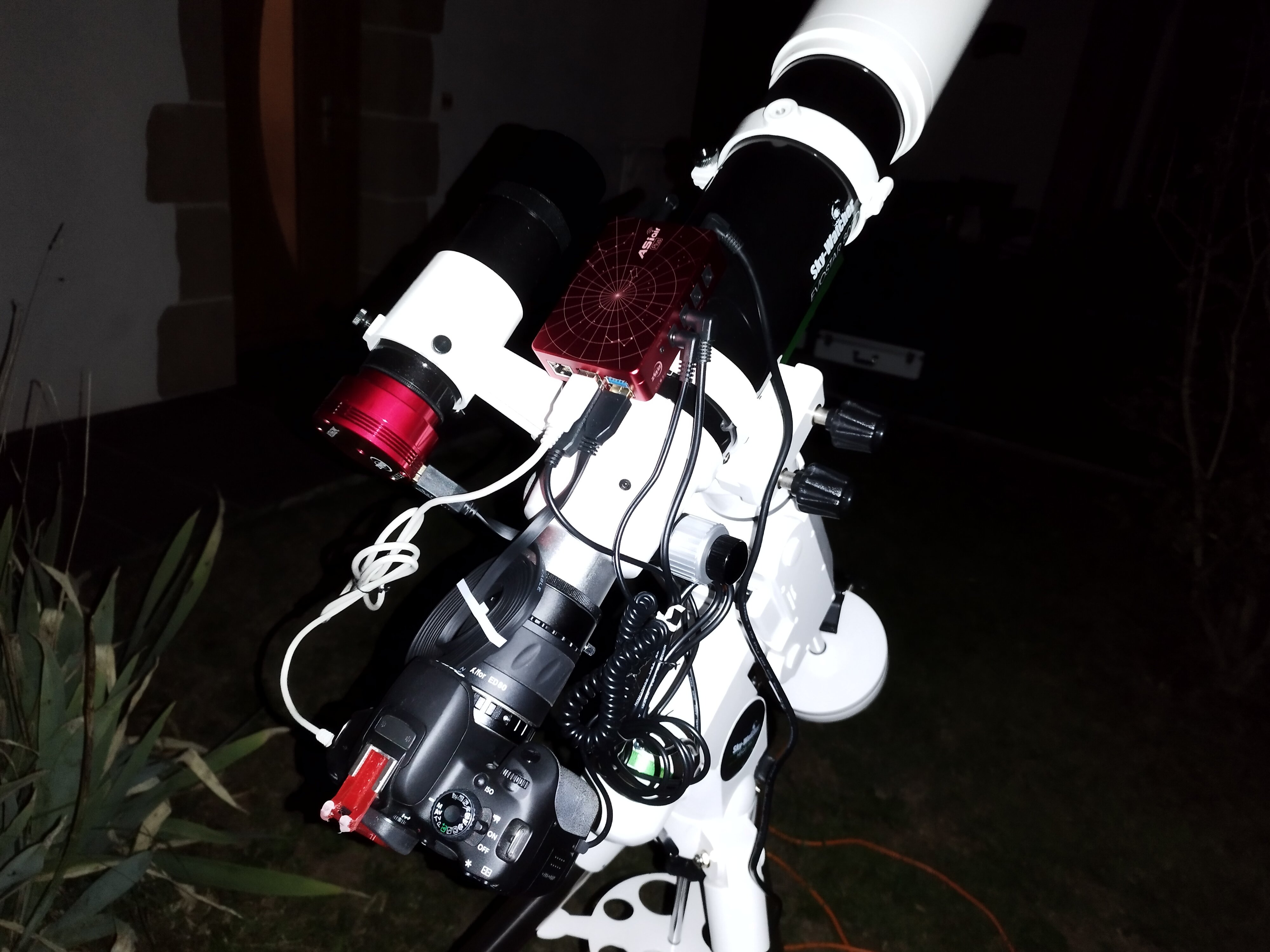

Voici mon setup :
Lunette 80ED
HEQ5
Canon EOS 650D défiltré partiel avec filtre Baader skyglow 2''
Asiair plus
Guidage au chercheur 9*50 et ASI 662MC (3 secondes d'exposition)

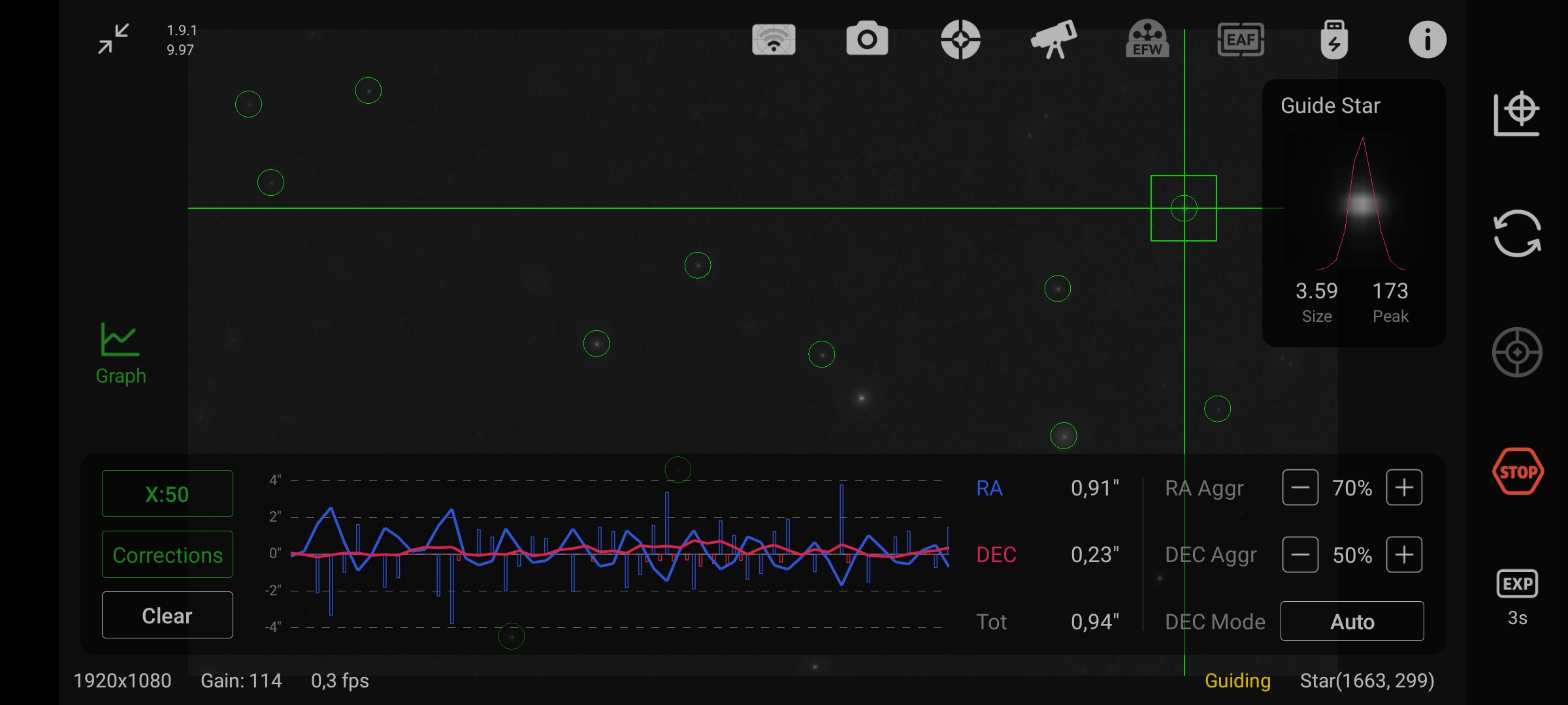

Je rencontre un souci avec le guidage suivant l'axe d’ascension droite. C'est beaucoup moins précis que suivant la déclinaison. Il y a aussi de petites oscillations en regardant la courbe. Si j'ai bien compris, cela veut dire que la monture ralentit et accélère (trop ou pas assez ?) et du coup, mes étoiles sont légèrement filées suivant cet axe.

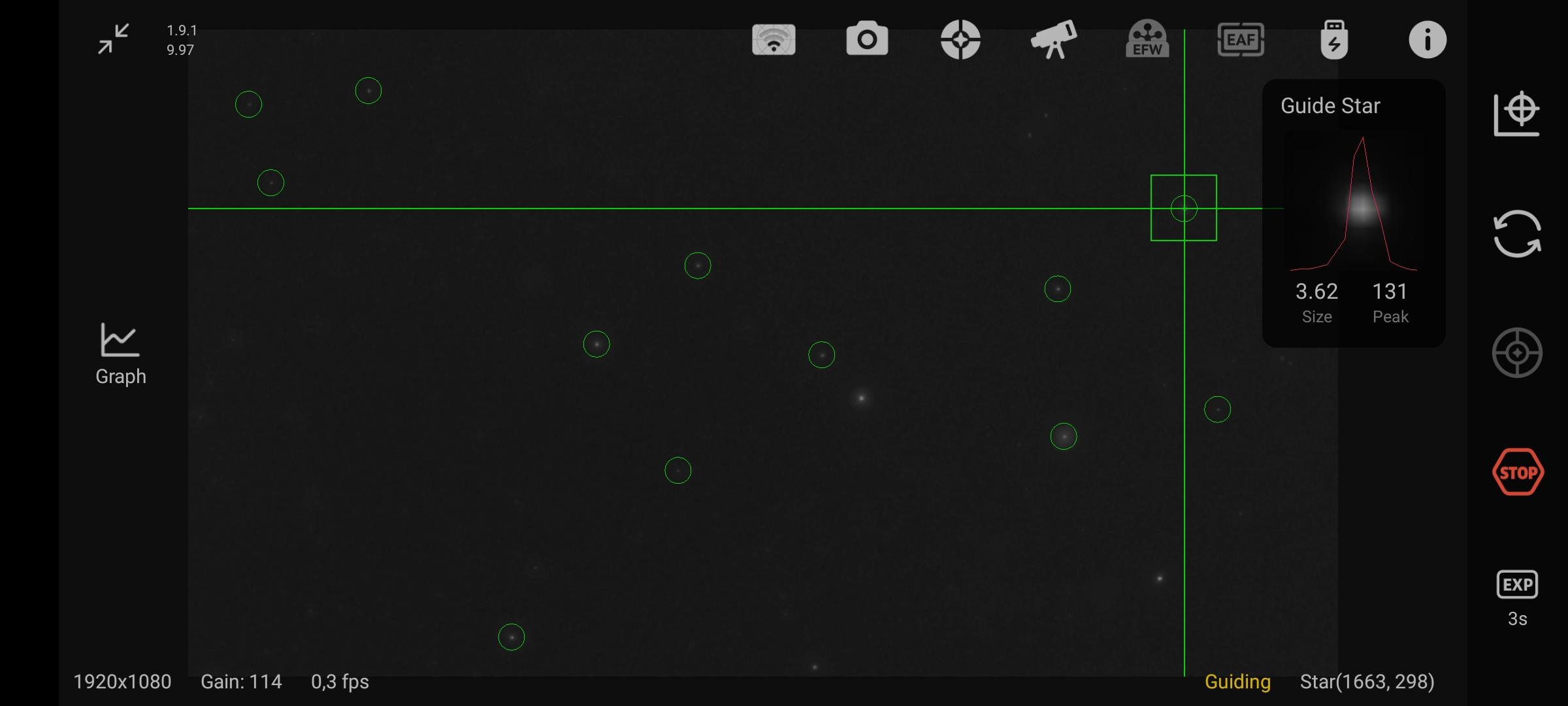

Je suis moyennement satisfait de mon guidage en parallèle. La mise au point du chercheur guide est difficile, d'autant plus que je n'ai pas de filtre IR cut pour ma caméra de guidage couleur.
Est-ce que ça peut venir de là ? En prenant une lunette guide et un filtre, l'étoile guide devrait être plus fine et le guidage plus précis non ?

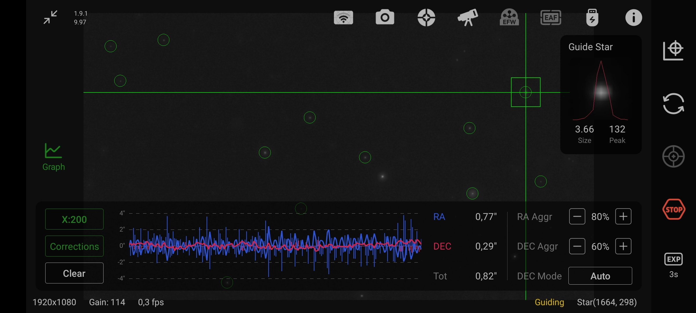

Voici quelques captures :

Avec une bonne mise en station, c’est normal qu’il n’y ait quasiment pas de correction en déclinaison. Reste les oscillations de corrections permanentes sur l’axe d’ascension droite et vu ce que tu présentes je pencherais pour un jeu mécanique quelque part dans la monture. En tout cas cette oscillation ne semble pas correspondre à la simple correction de l’erreur périodique…
Avec ta mise en station précise, as-tu réaliser quelques images sans guidage ? Au bout de quelle durée de temps de pose les étoiles commence à s’allonger ?
déjà j'ai l'impression que la map de ta lunette guide pourrait être améliorée. Il faut commencer par là.
Ensuite, que ça ne bouge pas en DEC signifie que ta MES est nickel.
les fluctuations en AD, c'est normal d'en avoir, c'est ce qu'on cherche à corriger / atténuer.
maintenant, suivant les réglages de ta monture (jeux, équilibrage, serrages, graissage...) ça peut varier.
ta courbe de guidage AD fait le yoyo, donc soit tu guide trop vite, trop fort, ou sur la turbu (voir avec la map aussi).
Il faut aussi eliminer tous les jeux de serrage (lunette guide, camera...) rien ne doit bouger, même les micros jeux peuvent faire des dégats.
Il faut aussi bien ranger les cables, un cable qui se balance au mauvais endroit et ça tire sur l'axe, donc yoyo.
Commence par verifier les serrage, soigne la map de la lunette guide, ça devrait déjà s'améliorer.
Oui c'est certain, je galère pas mal avec le chercheur. J'ai essayé de bien régler de jour mais je ne suis jamais arrivé à un résultat vraiment satisfaisant...
Pour les jeux de serrage, la caméra guide est vissée au chercheur. Le chercheur lui a peut-être du jeu au niveau de l'attache avec la lunette même si je pense avoir bien serré.
Les câbles aussi, ça pendouille pas trop. Il n'y a que le câble d'alim vers Asiair et celui qui relie la monture à l'Asiair qui peuvent tirer un peu mais je laisse du jeu. Le reste est sur le bloc lunette et guidage, ça bouge ensemble.

Pour la map de guidage, tu n'a pas la place pour mettre un microfocuser j'imagine. C'est bien pratique même si ce n'est pas ultra précis, ça permet de faire des map nickel.
