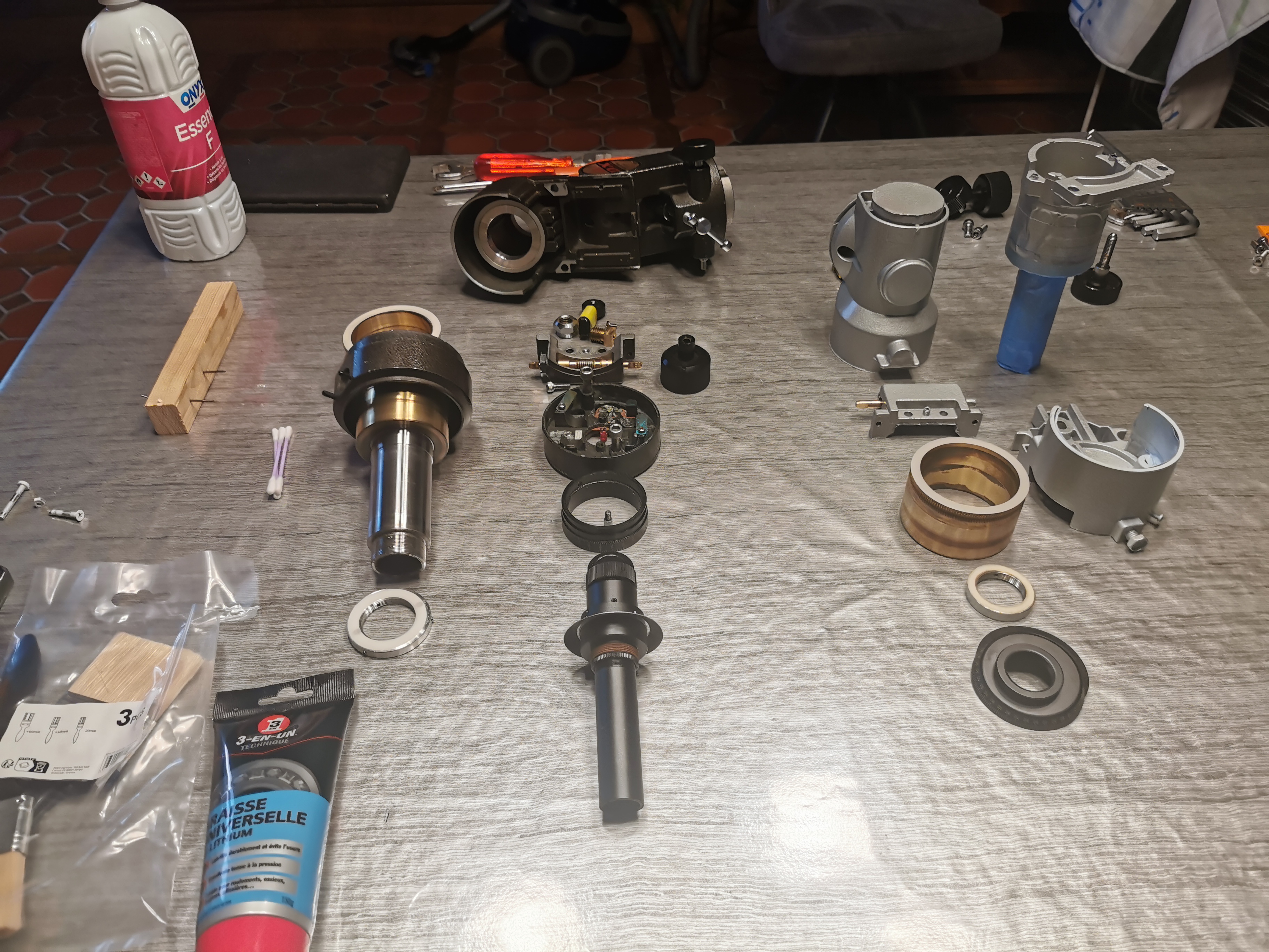

La mutation a commencé, tout d'abord, démontage, dégraissage, cela était un impératif. Elle était dans un état lamentable. Premier problème, impossible de démonter l'axe RA.... la bague avec les deux petits trous a décidé de résister. Sur "tatazon", j'ai commandé cet outil: Laser pin Wrench Ajustable. Le problème, les deux petits ergots font 4 millimètres de diamètre. Il faut donc repercer la bague au bon diamètre. A l'aide de cet outil et d'un démonte filtre de voiture, l'opération s'est bien déroulée. Le dégraissage a suivi. La monture étant noire, j'ai décidé de la repeindre pour retrouver sa couleur d'origine. J'ai reçu mes deux moteur Néma 17. J'attends maintenant le kit poulies courroies (48 et 12 dents) et la plaque de plexi pour faire les supports. J'ai une question à vous poser: la vis sans fin en dec est légèrement voilée du côté ou l'on doit, en théorie, connecter le moteur. Est ce impératif de mettre le moteur de ce côté. La suite à suivre.

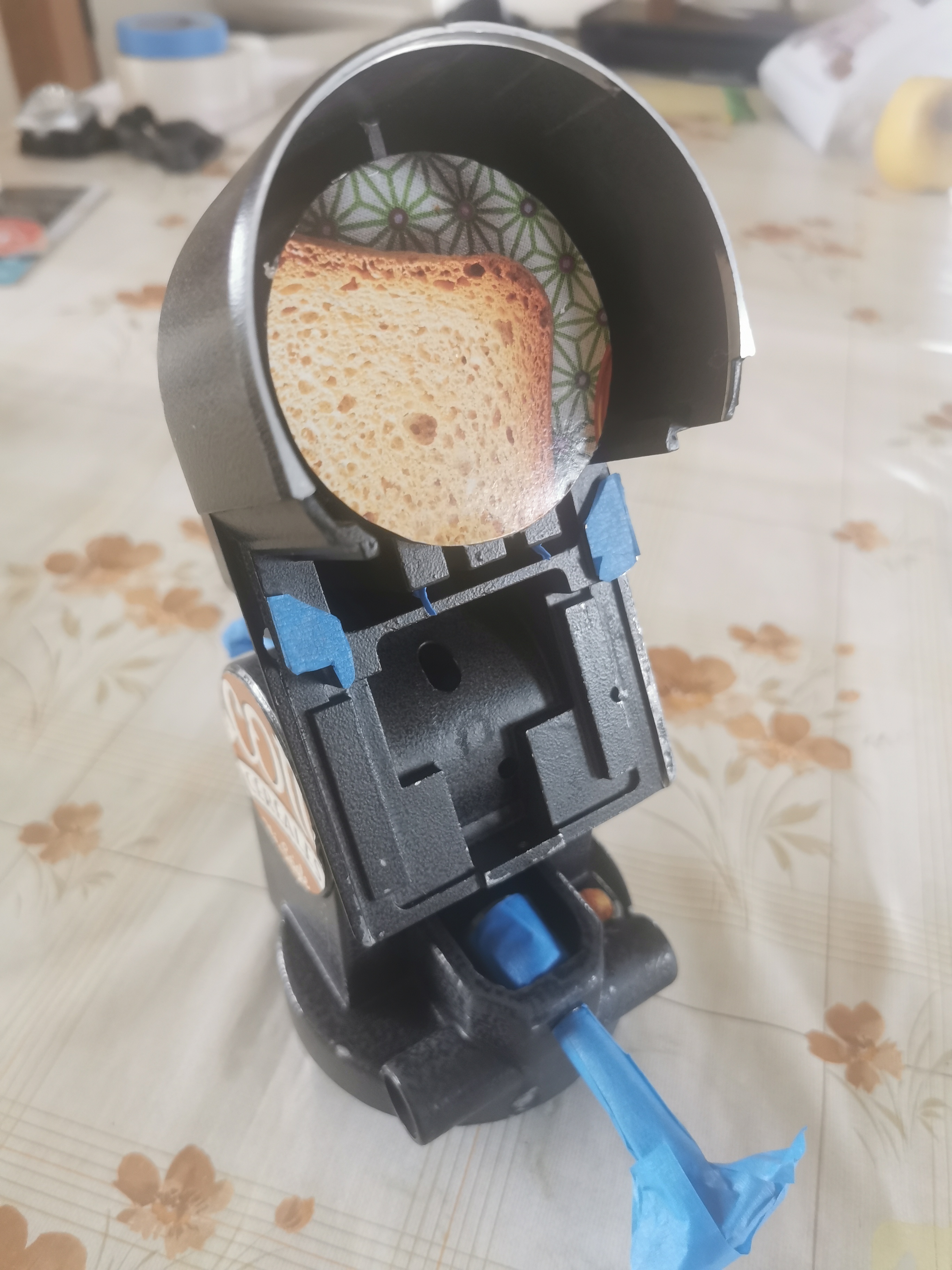

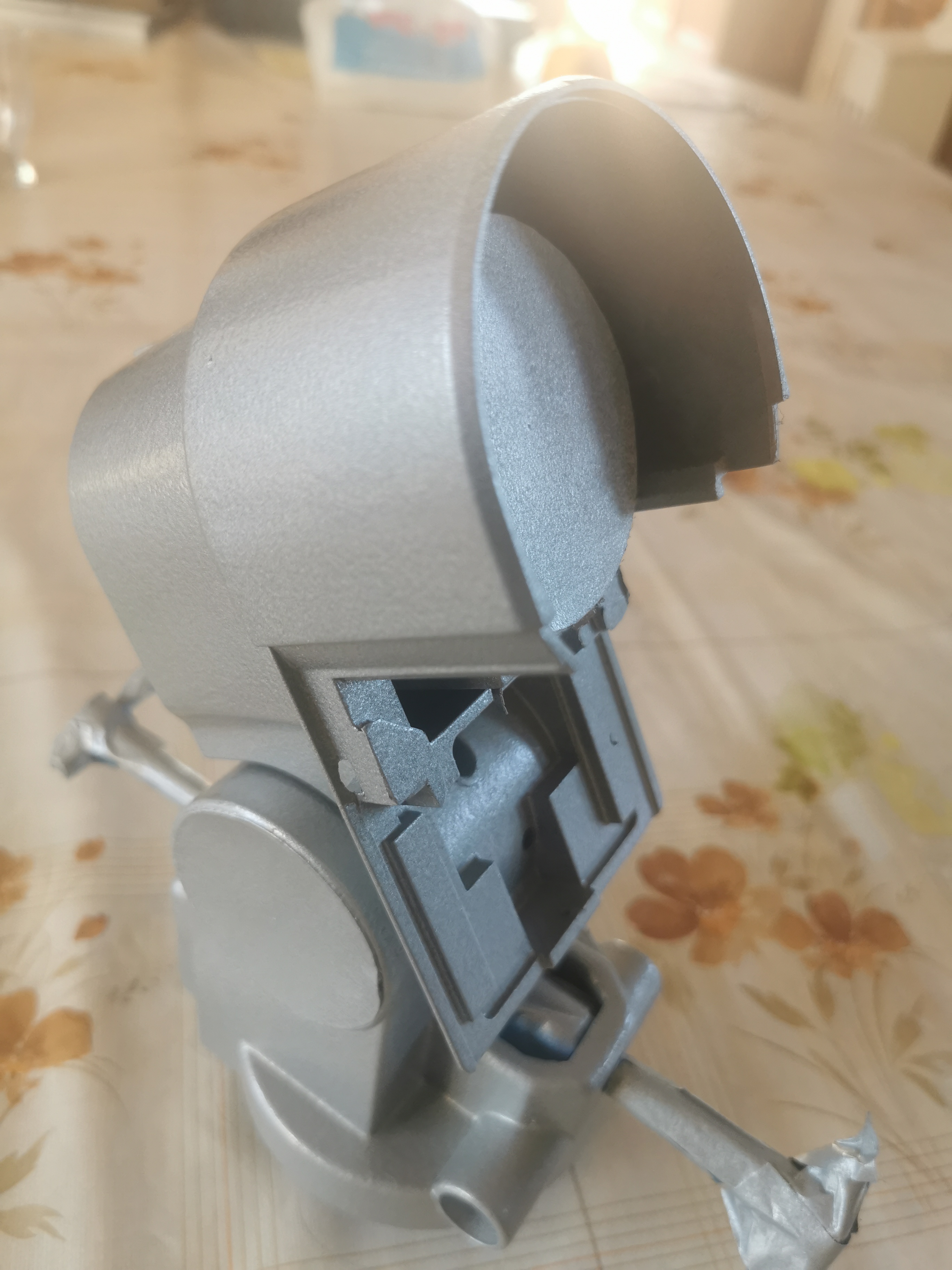

Skywatcher, une belle optimisation..... enfin je l'espère. Cependant, j'ai toujours mon problème de vis sans fin en déclinaison qui est faussée côté moteur, à tel point que je ne peux pas la sortir de son logement. Ma question est la suivante : peut on mettre le moteur de l'autre côté. Je fais appel à la communauté pour me sortir de ce mauvais pas. Merci d'avance. Concernant le projet, il avance. La peinture est terminée. Cela demande un peu de soin, il faut cacher toutes les parties devant recevoir le graissage, et ce n'est pas évident. Voici le résultat, avant, après.

Si vous voulez repeindre votre monture, première chose, en léger ponçage avec un grain fin, ensuite une couche d'apprêt passé à la bombe, laissez sécher 12 heures. Pour la peinture définitive, j'ai utilisé une peinture fer aérosol direct sur rouille martelé hammerite. Deux couches suffisent.

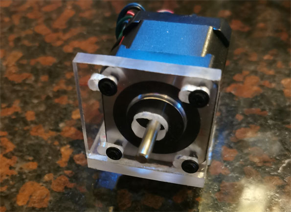

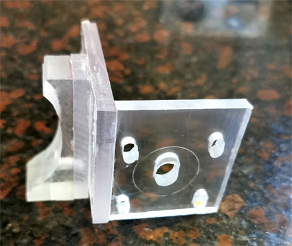

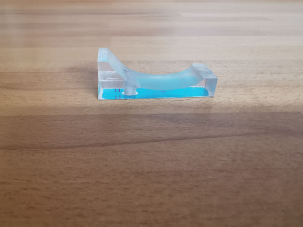

Bonjour tout le monde, les moteurs sont arrivés, voici la référence: 17hs15-0854s. Le socle permettant la fixation du moteur en RA est terminé. J'attends maintenant les poulies afin de pouvoir avancer.
Un beau projet de" restau-mod". ;)
Citation
Et les températures froides ne sont pas un avantage !
Risque de coulures en chargeant trop.
Mais là tu as assuré !
Albéric

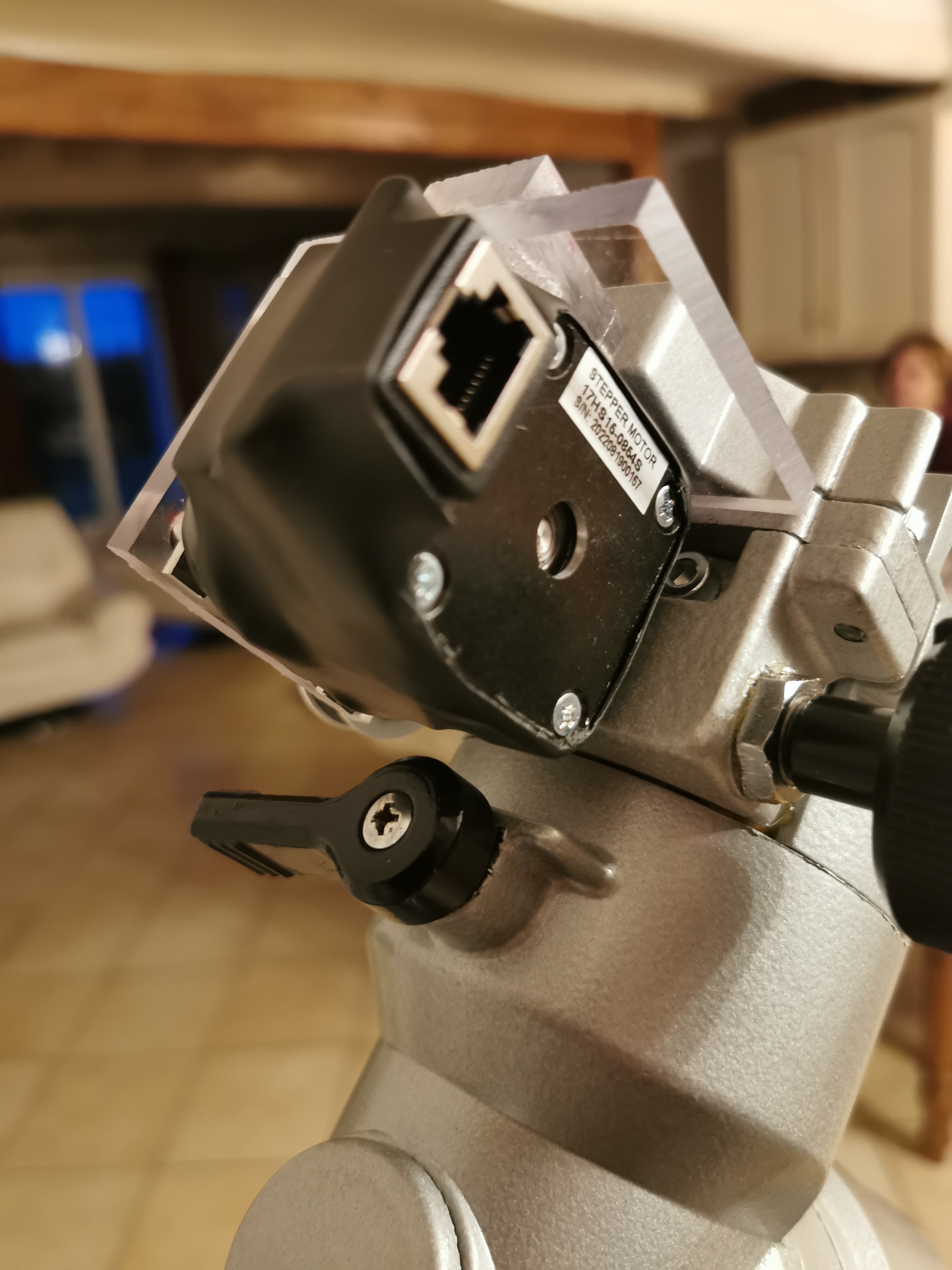

Merci beaucoup Albéric. J'avance doucement, mais j'avance. J'ai eu un petit souci avec le support moteur RA. Ma soudure n'étant pas parfaite,  je pouvais avoir une rupture. J'ai revu le montage, maintenant, je pense que c'est bon. Un test dans la journée.

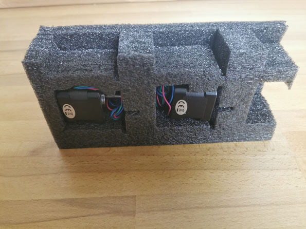

C'est terminé, les deux moteurs sont en place. C'est bien, mais il faut pouvoir les contrôler. Pour cela, je dispose déjà d'un asiair pro et j'attends maintenant Papa Noel en espérant, si j'ai été sage, qu'il me pose  devant la cheminée ceci: EqStar contrôleur goto pour monture équatoriale. Après, débutera un long apprentissage.
ça dépend du type de peinture qui est déjà sur la monture, et du type de peinture utilisé ensuite ;)
Il n'y a pas de recette standard en peinture ;)
Le 29/11/2022 à 19:11, xs_man a dit :
ça dépend aussi des produit utilisés ;)
Mais c'est sûr que la peinture, c'est un coup de main.
@dranilc s'en sort très bien :)

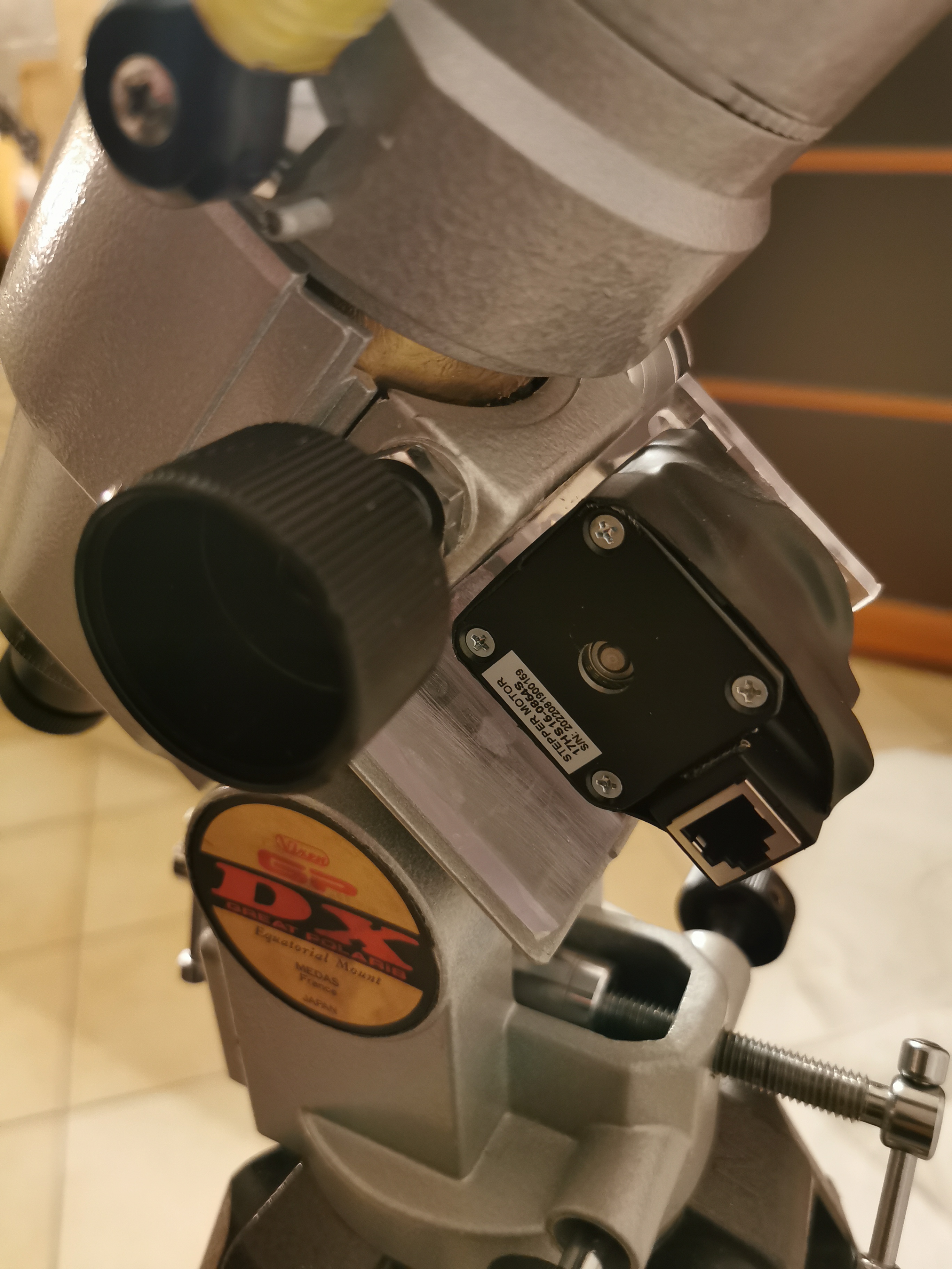

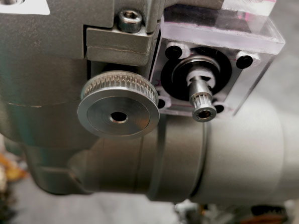

Après une longue absence, voici les dernières nouvelles. Alhajoth, avec du retard, voici une vidéo qui montre le montage d'eqstar et en particulier des moteurs. Je vais détailler la mise en place des moteurs, mais en détail, la pose d'une gaine thermo rétractable qui permet de tenir les prises rj45. Attention les fiches sont positionnées à l'arrière de la petite poulie. Dans le cas contraire, la fiche butte contre le blocage des axes. Les deux photos montrent en détail ce montage.
