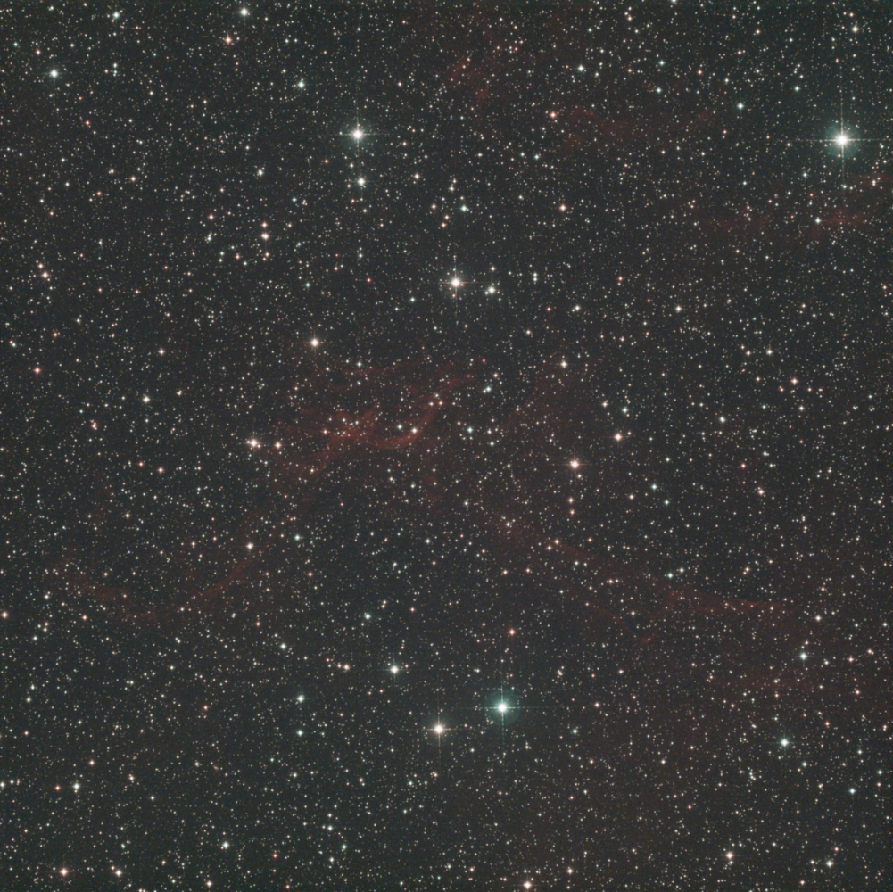

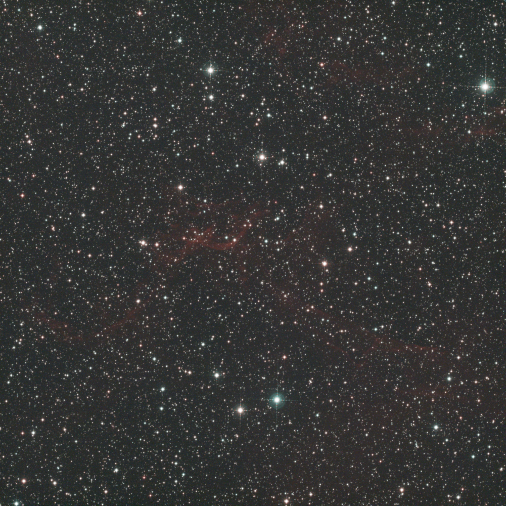

Première session, poses unitaire de 180 secondes sur 4 heures :

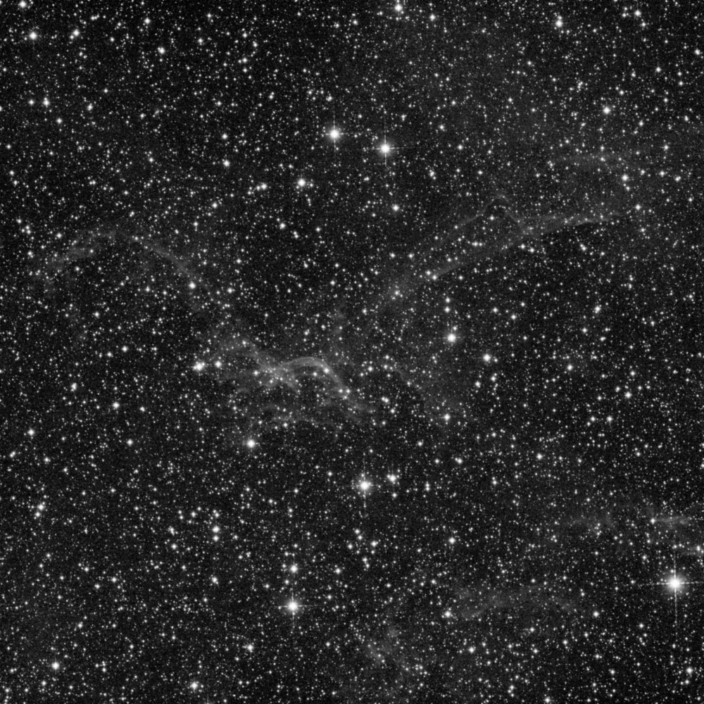

deuxième session, poses de 240 sec, 4 heures :
j'me goure si je trouve qu'il y a beaucoup plus de signaux faibles avec les poses de 240 secondes?
Avec les 180 on est déjà bien au delà des trois sigmas.

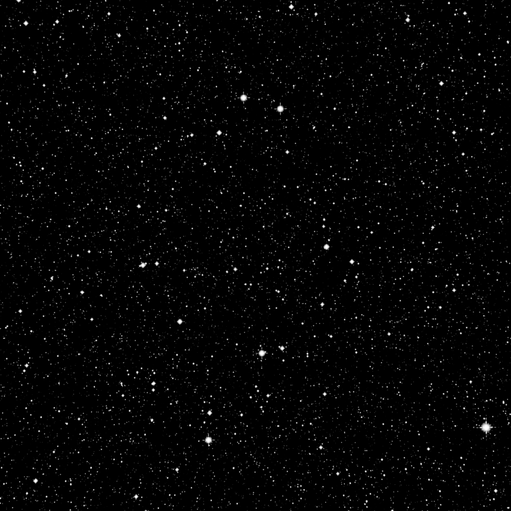

poses de 120 secondes, 4 heures :
ben à trois sigmas tout juste y'a rien..
Bon après traitement j'ai un peu de signal, mais clairement que dalle.

A mon avis il y a un soucis dans ton traitement : Passer de 120 à 180 secondes ne devrait pas changer grand chose au résultat, en tout cas pas à ce point.
Tu devrais plutôt comparer les brutes, avec le même réglage d'histogramme.

il n'y a pas de traitement, l'empilement est fait avec un script, et bien-sur toujours le même.
si je compare les brutes, c'est pareil, il n'y a rien de visible sur les 120, mais on commence à bien deviner les zones du centre à 180, et encore mieux à 240.

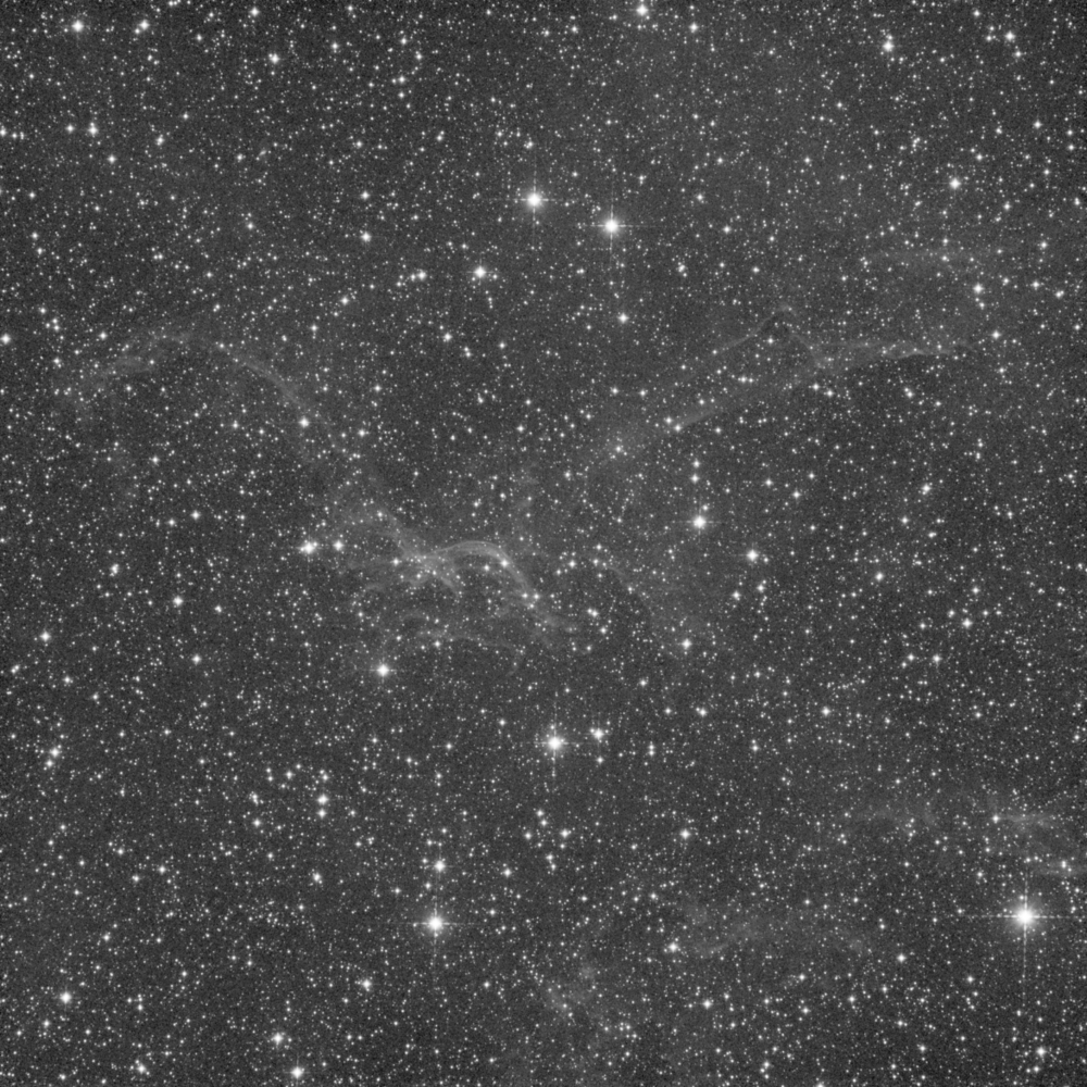

Alors voici donc les trois images, avec comme traitement photometrie (sinon c'es tout vert et on voit rien), puis un étirement d'histogramme équivalemment sur les trois images.
Effectivement, la différence n'est quasi plus visible., il faut vraiment se concentrer sur un détail et passer de l'une à l'autre pour voir une légère différence.

120sec :
180
240
Mais du coup, quand je fais une photo en plusieurs soirs, je dois empiler mes "resultat.fit" avec un histogramme équivalent, sinon j'ai de la perte de signal, j'ai bon?
