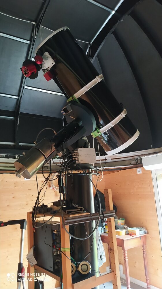

Fin janvier de cette année, j'ai reçu une seconde monture Trident P75 en remplacement de la première.
Cette monture est beaucoup mieux finie avec de nombreuses améliorations. (nombreux échanges avec Mark pour lui signaler tous les problèmes rencontrés avec la première monture).
- Nouveau système de friction.
- Freins ou plutôt système de blocage à certaines positions du télescope dont une dans la direction de la polaire.
- Nouveau contrôleur Onstep JTW Astronomy avec antenne et bouton marche/arrêt, très utile en cas d'urgence 😂
- Poignées pour blocage de queue d'aronde du télescope.
- Nouveaux contrepoids.
Les premiers essais ont été très prometteurs, je dis ont été car depuis les conditions météorologiques ne m'ont pas permis d'aller plus loin dans les tests et je suis toujours dans l'attente d'une véritable éclaircie.
Voici ce que j'ai obtenu avant de peaufiner l'alignement polaire.
Il y avait beaucoup de turbulences.
Voici le résultat:
Ensuite j'ai amélioré l'alignement polaire grâce à SharpCap pro (l'achat de la licence en vaut le coût et coup 😁). Un vrai régal car les réglages sont très précis sur cette monture. le resserrage des boulons et écrous m'a fait perdre quelques secondes.
... et comme je l'ai dit plus haut, depuis:
