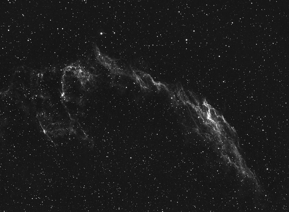

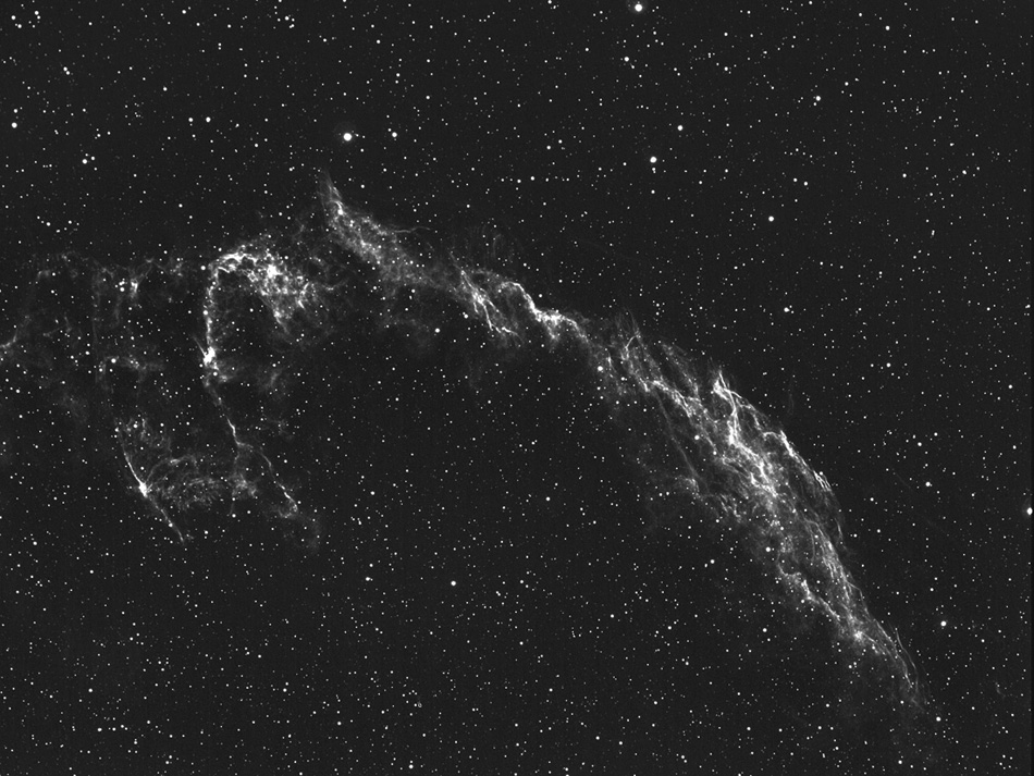

hello!
voici l'ultime image faite avec la config NP101/ST2000XM
je n'ai plus le matos sniff...
une belle soirée à Ste Hélène le 8 aout dernier, j'en ai profité malgré le boulot du lendemain...
donc :
ST2000 avec filtre astronomik 6nm sur televue NP101
monture EQ6, autoguidage vesta NB-LP (guidemaster) sur lunette 100/600
20 poses de 5 minutes, tt iris minimaliste (darks) et photoshop (niveaux et petit calque pour la zone cramée)
version medium : http://www.astrosurf.com/astrojb/images/dent080807sthelfinalm.jpg
version full: http://www.astrosurf.com/astrojb/images/dent080807sthelfinal.jpg
J'ai ausi essayé de faire les couleurs sur M16 (Halpha = luminance), j'ai beaucoup de mal, malgré un RGB bien équilibré dès qu'on applique la luminance les petites étoiles sont vertes, et le fond pas terrible...
il y a un moyen de remédier à çà?

Très fin, dommage effectivement que ce soit un peu surexposé...
Faut jouer avec Iris et PhotoShop...

Belle image, c'est vrai un poil surexposée.
Pour les étoiles, il n'y a qu'un moyen : tricher. Sélection des étoiles et correction des couleurs en essayant de reproduire le RVB

merci à vous
pour la surexposition c'est vrai que j'ai poussé un peu les seuils, çà ne me gène pas mais je vais quand même revoir çà
biquet> en fait on m'a donné un moyen, c'est un mélange Ha + R pour la luminance et la couche R, çà semble marcher pas trop mal, mais les petites étoiles restent assez jaunes, la correction sélective pourrait remédier à çà mais c'est pas évident avec photoshop...
c'est nettement mieux !!! je suis sur que tu pourrais remonter un peu le signal, sans pour autant surexposer, avec une commande du style : "ombre/ton moyen/haute lumiere"
