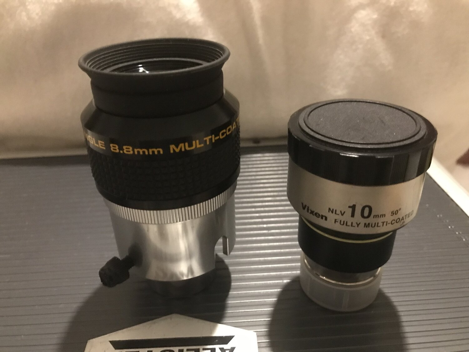

Juste deux photos pour montrer la différence de taille entre le Panoptic 19 ou le Vixen NLV 10 avec le Meade 4000 UWA 8.8….
Il y a 2 heures, apnee44 a dit :
Générations optiques différentes, formules optiques différentes, champs différents...

Tout à fait d’accord pour la comparaison optique. Ma comparaison est plus pour montrer l’homogénéité que je recherche en poids pour garder l’équilibre sur mon Dobson. Le 8.8 est très beau, mais mesure et pèse deux fois tous mes autres oculaires existants et à venir 🙂. Le 9T6 serait plus cohérent dans ce cas.
