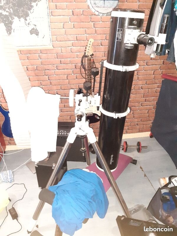

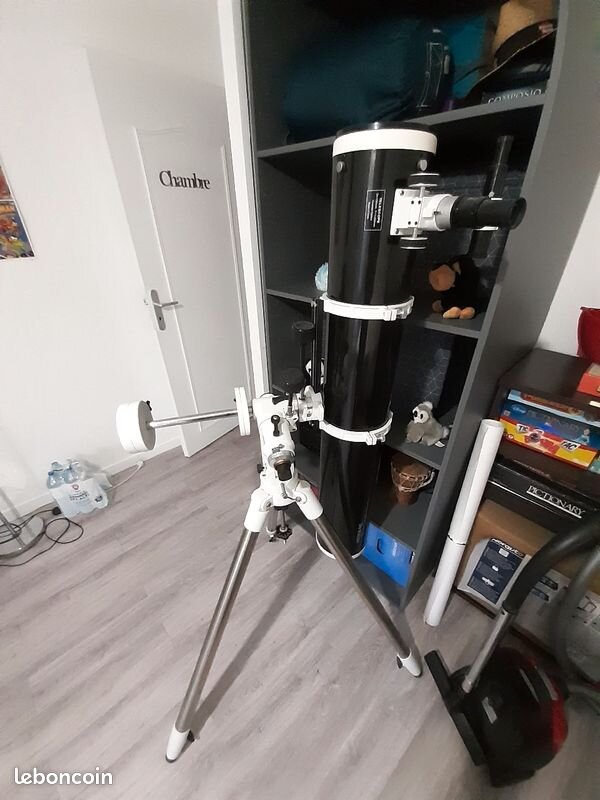

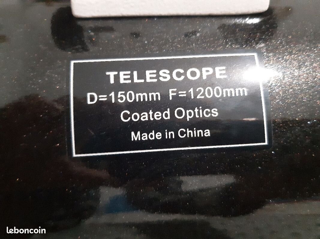

Il y a 1 heure, Christ59 a dit :
je pense qu'il existe ci joins des photos
C'est un matériel qui n'est pas importé en France par le distributeur officiel SW (Optique Unterlinden Colmar) et donc pas proposé par les revendeurs.
En 150/1200 en SW, le matériel connu est le Dobson (1er de la gamme dite "Skyliner"), mais pour du visuel et pas l'imagerie... La plupart des gens partent sur un Dobson 8" (203mm) cependant. Mais il est vrai qu'avec les hausses successives de prix ces derniers mois...
