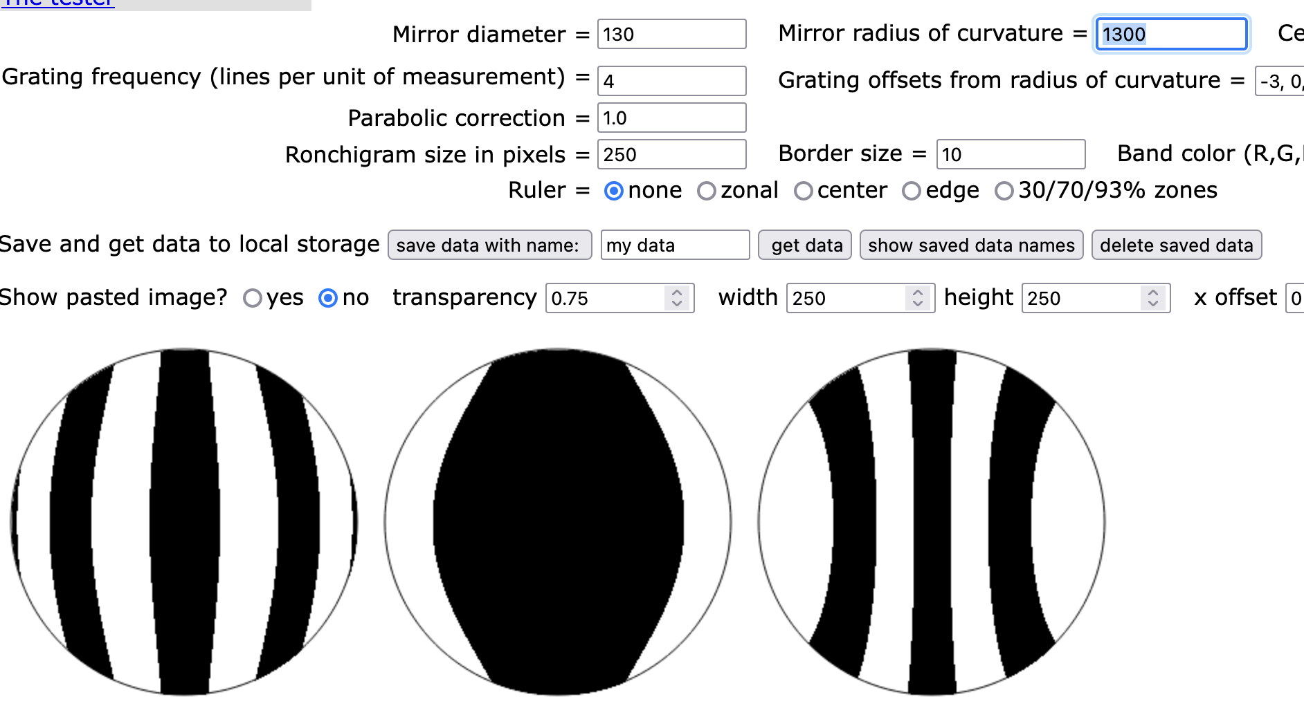

Deux fils au millimètre c'est assez peu sensible. À première vue tu as une zone centrale moins corrigée que le reste de la surface, mais je ne m'avancerai pas plus sur le reste pour le moment.
N'hésite pas à m'envoyer un MP, j'ai fait tirer des réseaux 4/5/6 paires de lignes par mm par une entreprise de flashage de films, la qualité est bien meilleure que ce qu'on peut obtenir avec une imprimante domestique. Le coût de revient est extrêmement faible (~50cts / réseau).
Testé au rayon de courbure, en intra RDC, une impression de gonflement est un trou (zone à rayon plus court), et une impression de pincement est une bosse (zone à rayon plus long). En extra RDC, un creux est un creux, et une bosse est une bosse.
Voici une capture d'écran de la correction apparente d'un 130/650 avec un réseau de 4 lignes/mm à 3mm avant et 6mm après RDC.
Bonne soirée,
Lucas
Modifié par chantepierre

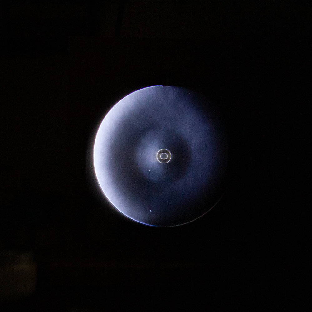

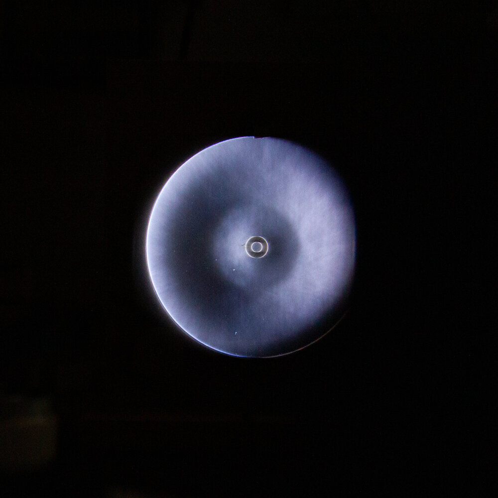

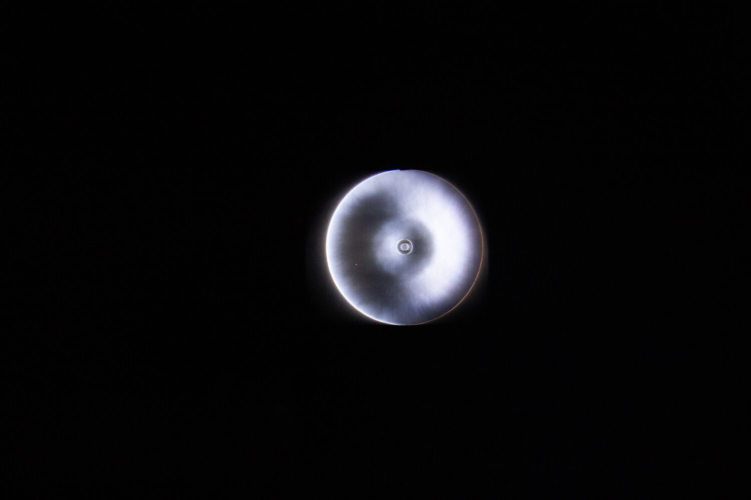

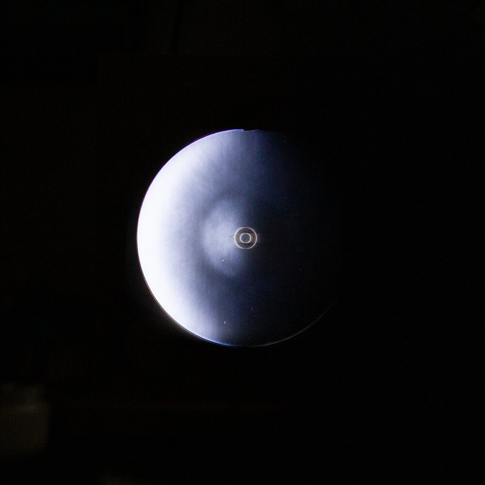

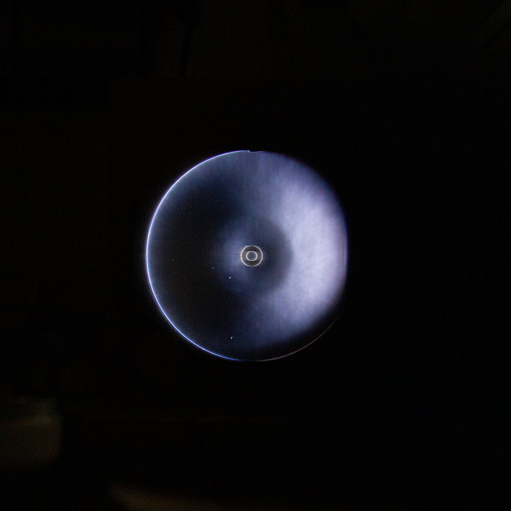

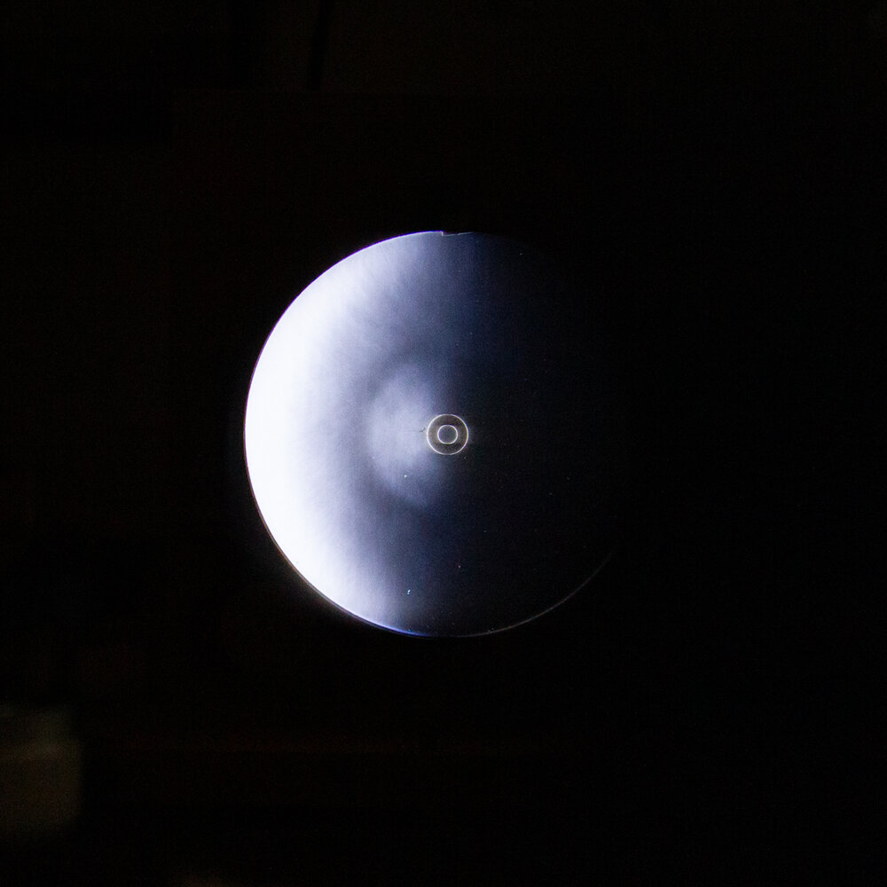

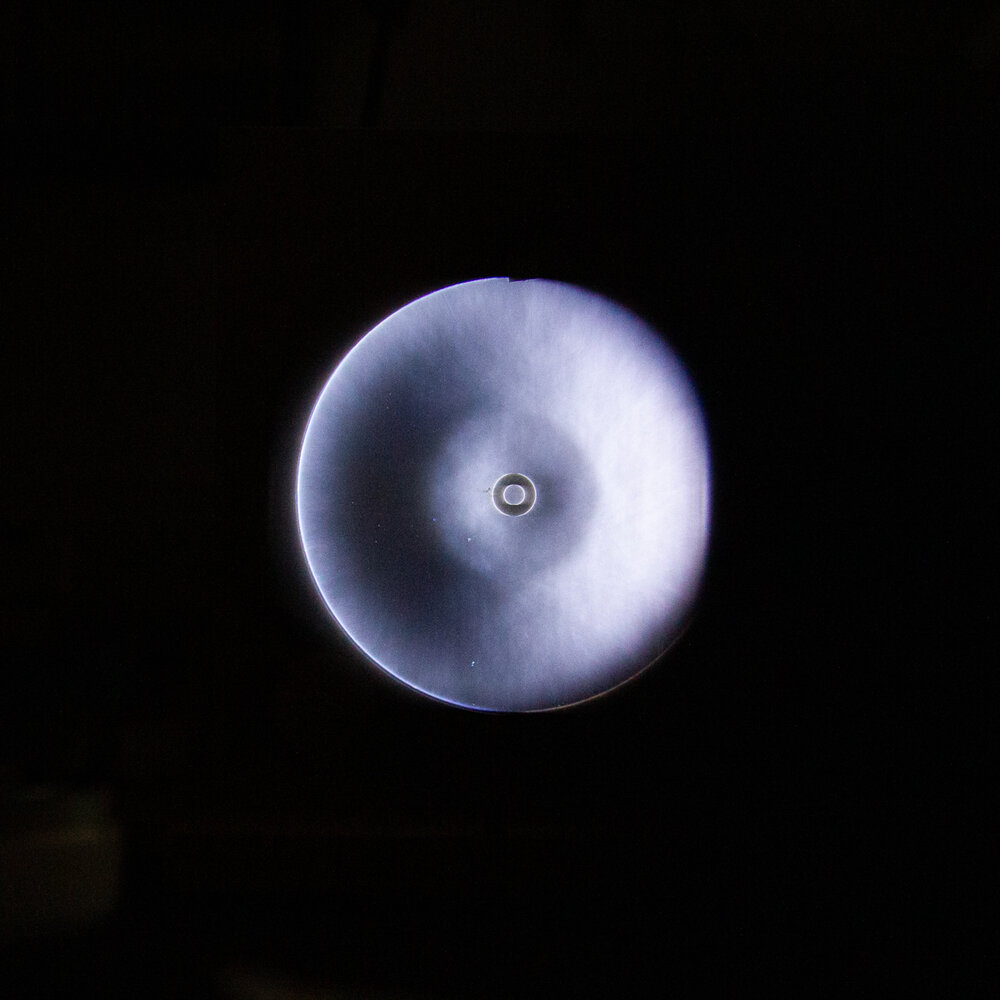

Après deux bonne heure dans l'atelier pour refaire un testeur de foucault ""digne de ce nom"", j'ai enfin compris le truc!
reste a comprendre comment interpréter les images.
Je trouve ça autant magique que de voir sa première saturne à l'oculaire :)
les photos :
le testeur, avec la possibilité d'enlever le support de lame et de mettre la source lumineuse à sa place, pour les futurs test de ronchi.
et les image de mon miroir :
06112022-IMG_4131.thumb.jpg.618281536599a98353828be68e5f6e60.jpg06112022-IMG_4132.thumb.jpg.cb2d9a945f67503f5dd57c8bfdc71d61.jpg06112022-IMG_4133.thumb.jpg.ec545c1bad2164fa0c3ac17c9370c0e2.jpg06112022-IMG_4134.thumb.jpg.3656a3ee1d0fc32f2caf12cb95cbc0e7.jpg06112022-IMG_4135.thumb.jpg.48284602fab5140ede058ee2fa38c82f.jpg06112022-IMG_4136.thumb.jpg.3e22088c63d0b9b09afbd4299cd3d151.jpg
Et dans l'euphorie j'ai failli oublier, merci à tous pour votre aide :)
Modifié par Tyler
Il y a 2 heures, Tyler a dit :
Yes!!
Ça commence à ressembler à de vraies images du test de Foucault. Vu l'ouverture du miroir, il faudrait sans doute rapprocher davantage le couteau de la fente. Le réglage le plus délicat, c'est le parallélisme entre les deux.
Ton miroir n'a manifestement pas une courbure régulière, en tout cas.
ben c'est du skywatcher... je me doutais un peu du résultat.
mais pour un miroir "bancal", il sort des image plus que correcte je trouve.
ça me fera un point de comparaison pour les prochains.

les dernières photos.
je n'arrive pas à avoir quelque chose de bien net et contrasté pour que le soft me les prenne correctement. (les bords bavent, du coup il croppe n'importe comment).
je dois peaufiner les axes potique, pas sûr que ma lame soit bien dans l'axe du miroir, du coup que je recule ça fausse tout.
du coup, analyse impossible logicielle.
J'y reviendrai un de ces 4 :) , demain, boulot...
mais là ça a clairement mis en évidence un soucis au centre du miroir, je dirais une bosse non? (comment on peut avoir une bosse au milieu..? 🤔)
06112022-IMG_4261.thumb.jpg.d52b09d76ecb4596eccbc2b5df0c5ff7.jpg06112022-IMG_4262.thumb.jpg.4d29bebac467c388cffa9f974c31d1bc.jpg06112022-IMG_4263.thumb.jpg.5325d47639d8b3f9604e8d8d163889ee.jpg06112022-IMG_4264.thumb.jpg.5ab28ac86696aca2db51a7966174b8a0.jpg
ça va me motiver pour passez le cap et changer, mais pour retomber sur la même chose.... bof.
j'ai en vue un miroir 130 F4 fait par un artisans, en chine... du coup je ne sais que penser, j'ai peur de perdre 250 balles ( miroir garanti meilleur que lamba/10 sur l'onde et 92% de réflectivité, mais ça ne fait pas tout), d'un autre coté, ma raison me pousse à penser qu'un artisan, chinois ou non, fera mieux qu'une machine...
C'est en réflexion.
il y a une heure, Tyler a dit :
Je pense que tu vas avoir du mal avec Foucault unmasked justement à cause de la bosse centrale. Ce soft n'est pas prévu pour trouver 2 zones en teinte plate sur la même image et c'est le cas sur ta dernière photo par exemple. Mais tu peux très bien à partir de tes images mesurer sur chacune où se trouve le teinte plate et rentrer ça dans un logiciel de type FigureXP pour avoir le profil de ton miroir.
C'est clair que le défaut qui est le plus visible est la bosse au centre, mais ce n'est peut-être pas si grave car elle est en partie dans l'ombre du secondaire et elle ne représente pas une très grosse surface.
On voit aussi une absence de symétrie entre la partie haute et la partie basse. Je ne sais pas bien comment l'interpréter. Ca pourrait être de l'astigmatisme mais ça eut venir aussi d'un éclairage pas uniforme. Est-ce qu'à l'observation sur une étoile tu vois de l'astigmatisme ?
je dois peaufiner les axes optique, pas sûr que ma lame soit bien dans l'axe du miroir, du coup que je recule ça fausse tout.
Il n'y a pas vraiment d'axe dans cette histoire, il faut avoir autant que possible l'image de la fente à la même hauteur que la fente elle-même.
Ce que j'observe sur ces images, c'est qu'il y a de la surexposition, peut-être le programme sera-t-il plus à l'aise pour repérer des teintes "égales" si rien n'est surexposé.
Il y a 16 heures, eroyer a dit :
Ben j'en sais rien, je n'observe pas je ne fais que de la photo. :)
Oui et si je ne l'avais pas vu sur le test de foucault, je ne m'en serais jamais rendu compte.
Il y a 16 heures, Moot a dit :
Ok, du coup l'image était un peu plus haute que la fente , je ferai mieux la prochaine fois.
oui en fait j'ai surexposé pour voir si le soft s'en sortait mieux, mais non.
Il a du mal à trouver les bords, et la zone de teinte plate.
Si tu as du mal à gérer la forte séparation entre la fente et la lame, n'hésite pas à faire du foucault "slitless".
Une source lumineuse diffuse (LED+diffuseur) est coupée en deux par la lame, et tu récupères l'image de la source juste au-dessus sur la lame. Cela forme une sorte de "fente virtuelle" qui simplifie beaucoup la manipulation, au prix, on le lit parfois, d'une perte de contraste.
Un excellent guide pour comprendre ce qui se passe sur ces foucaultgrammes https://atm-workshop.com/foucault.html
Il y a 23 heures, Tyler a dit :
Typique d'un 'mauvais' Skywatcher. Bosse centrale apparante partiellement recouverte par l'ombre du secondaire (surtout sur le 130PDS), pour le reste conique se rapprochant de la parabole (impossible de savoir sans plusieurs mesures avec masque de Couder si c'est vraiment une parabole, mais la plupart du temps c'en est une), assez rugueux comme état de surface (mais ça ne nuit pas trop aux images et c'est souvent moins rugueux qu'un GSO, mais ici c'est moins bon que d'habitude). Sur un 130PDS le test sur étoile reste correct car les 33% intérieurs sont cachés par l'ombre du secondaire.
Moins bon que le miens (plus ancien). Plus typique des Heritage 130/650 que des 130PDS, et Skywatcher a commencé à sortir ça plus souvent (hélàs) qu'avant depuis la demande accrue en début de pandémie.
Le manque de symétrie entre le haut et le bas est indice d'une TRÈS fort astigmatisme, mais ça ce n'est pas typique du tout. Le miroir à l'air pincé ou mal supporté pour ce test (bien supporter un miroir sur la tranche pour un test de Foucault est tout un art). Si tu tournes le miroir de 90° et que ça ne change pas, pas trop de problème (c'est le support), par contre si ça change d'aspect en tournant le miroir 45° et 90° c'est mauvais signe. Ça devrait crever les yeux au test sur une étoile. Autre possibilité, manque de parallelisme sur un testeur non-slitless (ce qui également ne change pas si on tourne le miroir).
Il y a 22 heures, Tyler a dit :
On a pas de vraie bosse, on a une bosse par rapport à la sphère avec le rayon de courbure utilisé comme référence dans le test. Le miroir est là "trop haut" par rapport à cette sphère (et également du paraboloïde idéal), mais ça ne veut pas dire que la pente est ascendante, simplement moins descendante que la sphère de référence.
Le testeur ne montre pas vraiment le profil. Pour une sphere c'est gris de façon uniforme et la sphère apparaît donc "parfaitement plate". Pour une parabole elle appaît avoir des profils différents selon le rayon de courbure qui correspond à la position longitudinale du testeur. La position du testeur correspond à une rayon de courbure égal à la distsance vers le miroir; la partie grise a le même rayon de courbure, et comme une parabole n'a pas de rayon de courbure uniforme chaque position longitudinale du testeur "grise" une autre zone, ce qui donne un aspect avec un anneau "en bosse":
Mais ici au lieu d'une seul anneau "en bosse" apparente pour une parabole on en a deux, donc ce n'est pas une parabole. C'est un peu comme si on avait un "miroir dans le miroir" avec une focale légèrement différente. Mais connaissant certains  miroirs semblables, l'extérieur est en effet proche d'une parabole, et ce sur celle-là qu'on focalise. L'intérieurest partiellement recouvert par l'ombre du secondaire, et le reste produit une image en effet légèrement défocalisée qui disperse un poil de l'énergie plus loin du disque central dans le motif de diffraction (et réduit donc le rapport de Strehl et baisse le transfert de contraste pour les basses fréquences spatiales).
C'est d'ailleurs plus gênant sur un Heritage 130, qui a un secondaire plus petit que le 130PDS.
Modifié par sixela
il y a 26 minutes, sixela a dit :
ah oui, il y a un petit taquet en plastique en haut, j'avais peur qu'il tombe :D .
ça a du le contraindre, je n'y avais pas pensé.
il y a 27 minutes, sixela a dit :
Autre possibilité, manque de parallelisme sur un testeur non-slitless.
ça c'est très fortement probable aussi.
C'est la première fois que j'utilise cette machine de guerre qu'est le test de Foucault, et personne pour m'aiguiller à part ici (merci à vous ;) , parce que tout seul je ne m'en serait pas sorti), mais sans voir en vrai et avoir les explications en temps réel, image à l’appui, c'est pas évident.
il y a 29 minutes, sixela a dit :
ah oui ok je comprends mieux.
