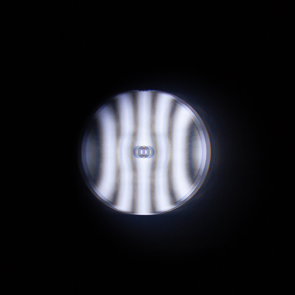

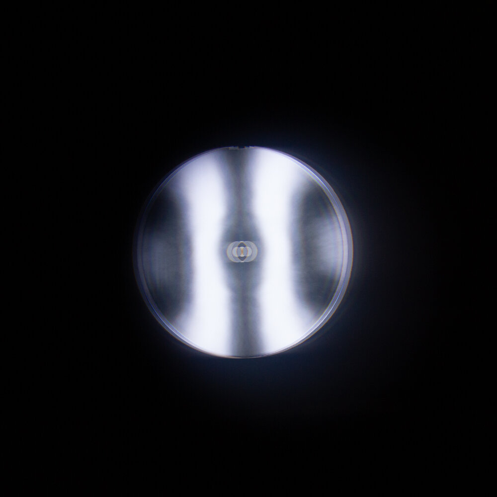

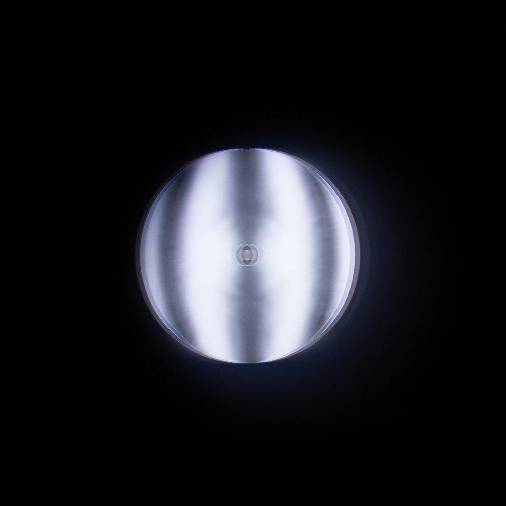

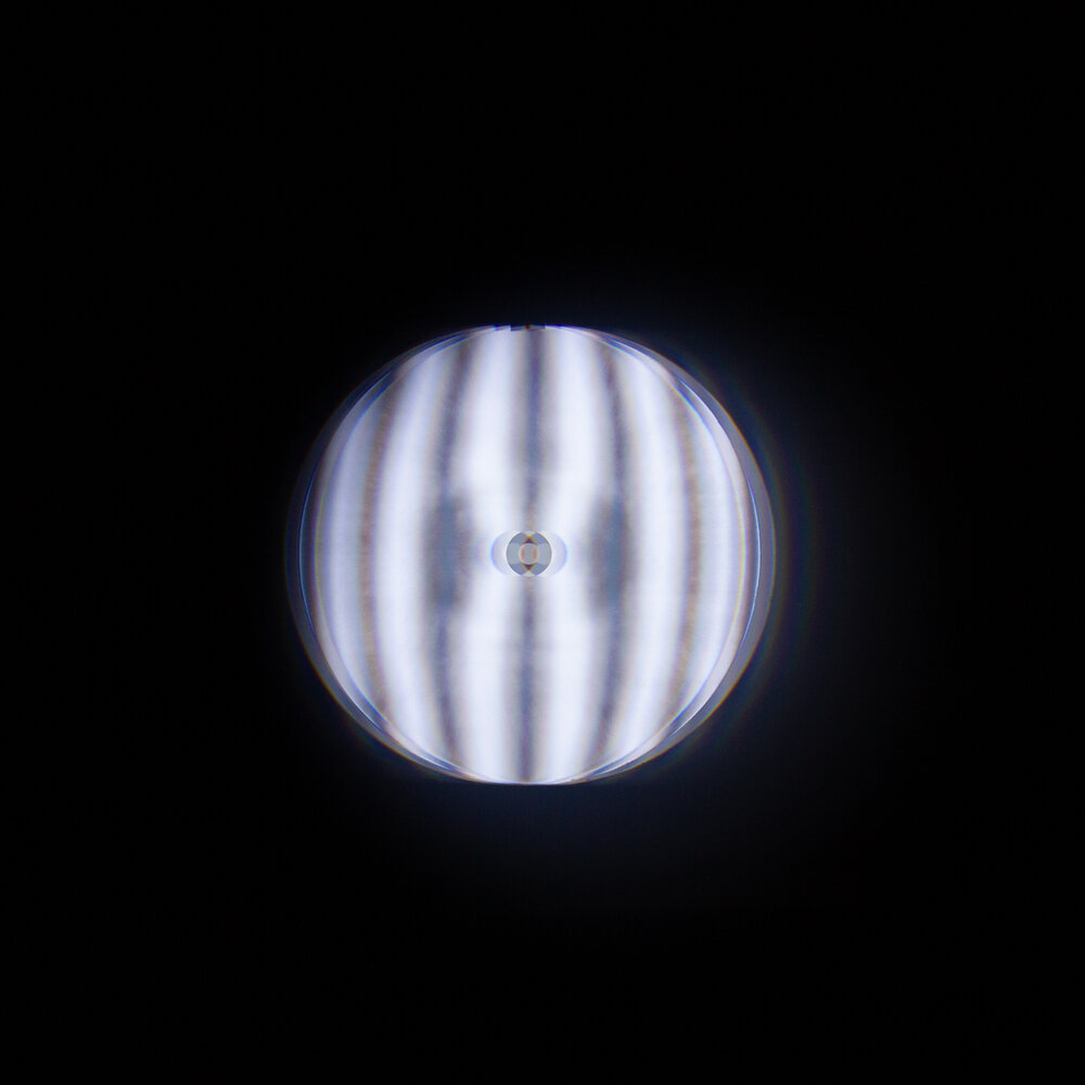

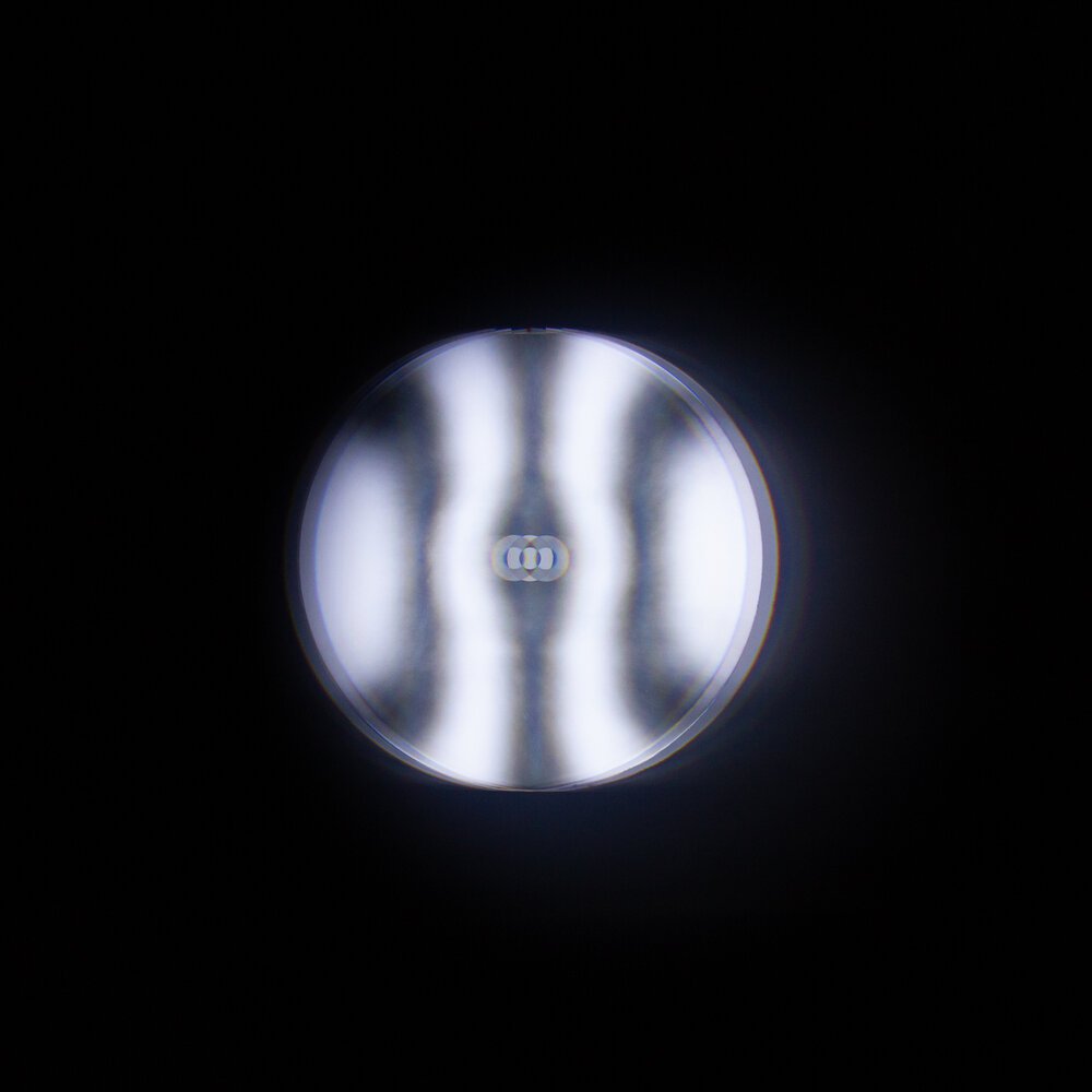

ayant une bonne tendinite au bras gauche, je ne peut pas trop bosser.
Du coup je dois m'occuper un peu, j'ai fait le test de Ronchi avec les reseaux envoyé par @chantepierre, merci ;)
on a clairement une zone non parabolique au centre.
j'ai l'image "triplée / décalée", je pense que c'est parce-que je n'était pas pil poil aligné avec le centre optique du miroir.
15112022-IMG_4348.thumb.jpg.ce129100fa3b4af2090ffb725f2dbed4.jpg15112022-IMG_4352.thumb.jpg.4f48007b412fc14a16976d0e5d3b5ebc.jpg15112022-IMG_4349.thumb.jpg.fb33d56b22479c2759da39840f4c3425.jpg15112022-IMG_4354.thumb.jpg.a52f3231f316b7861b014c47c7851508.jpg15112022-IMG_4355.thumb.jpg.007c501f9387771f04f973101f781643.jpg
L'effet de dédoublement au bord est normal ! D'ailleurs il faut prendre ses précautions en regardant les images car si on va trop vite il fait souvent penser à un rabat du bord.
Là tu as clairement une "bosse" centrale soit une absence ou un manque conséquent de correction (parabolisation) au centre vu l'intensité du pincement.
Ce qui pourrait être chouette comme le bord semble bon est de faire des foucaultgrammes propres et de les passer dans le logiciel Foucault Unmasked pour avoir un aperçu de la correction. Ou bien il doit bien y avoir un membre avec un interféromètre proche de chez toi.
Quelle est la taille de ton secondaire ? Peut-être qu'il masque en grande partie ce défaut. Il faut savoir qu'un défaut zonal au centre impacte moins l'image qu'un défaut de même amplitude au bord.. l'idéal serait quand même un petit passage à l'interféromètre.
Si ça t'intéresse et que tu ne trouves personne de proche, je ne peux que t'encourager à tenter l'aventure du Bath ! C'est peu coûteux pour ce que c'est (~50€) et te fournira des mesures absolues de l'intégralité de la surface.
il y a une heure, chantepierre a dit :
Il faut que je me penche la dessus.
Il fait 48mm si je me souvient bien.
je vais regarder ça aussi ;) merci
Sinon je suis en train d'échanger avec un fabricant de miroir asiatique, je suis à deux doigts de craquer pour un 130 F/4.
J'en ai questionné plusieurs mais quand je leur demandais quels test ils faisaient pour être sur de leur état de surface et de leur profils ils me répondaient "nos ouvriers sont expérimentés"... j'ai laissé tombé.
Mais il y en a un qui m'a dit qu'ils faisaient des tests optiques pour appliquer les corrections de surface et de parrabolisation, du coup ce n'est pas le moins cher (environ 350€ ), ce qui me parait coller avec la réalité d'un miroir fait comme il se doit.
Je me dis que ça ne peut pas être pire qu'un miroir d'usine.
J'avais occulté cela ce matin, mais Foucault Unmasked ne pourra pas t'aider, comme le disait eroyer dans la page précédente : tu as plusieurs zones de même RDC à cause de la bosse, ce qui va rendre le logiciel confus.
