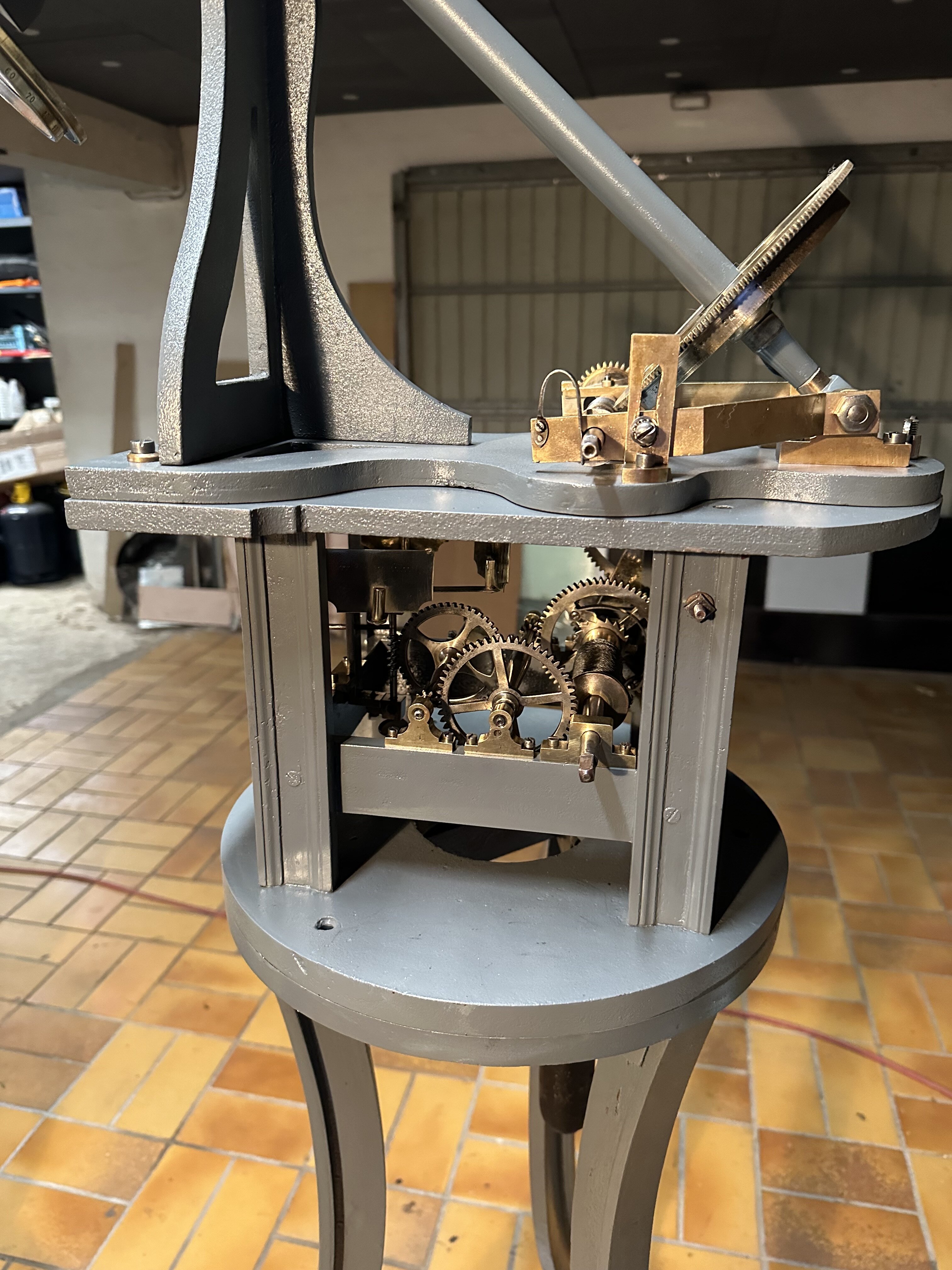

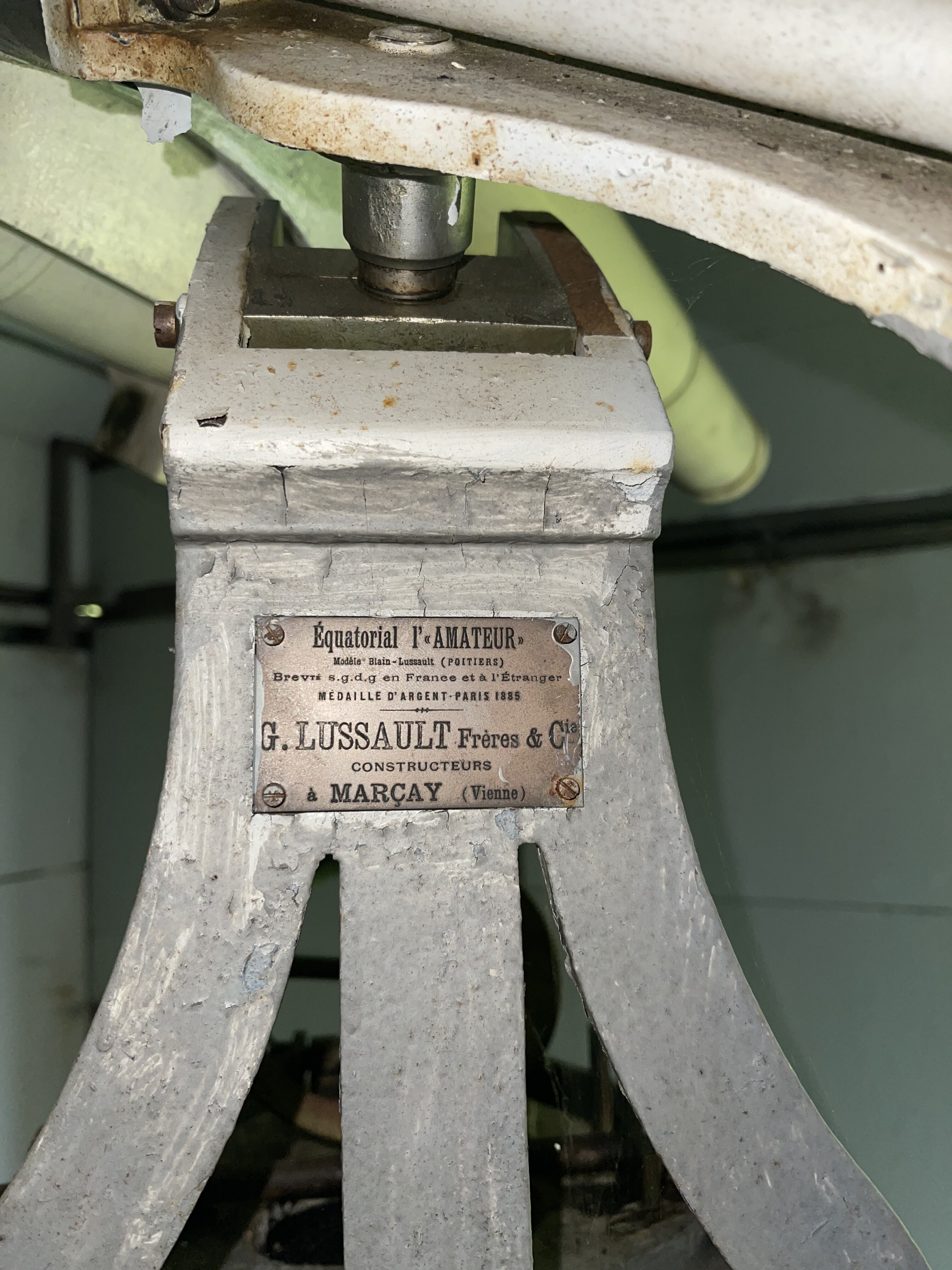

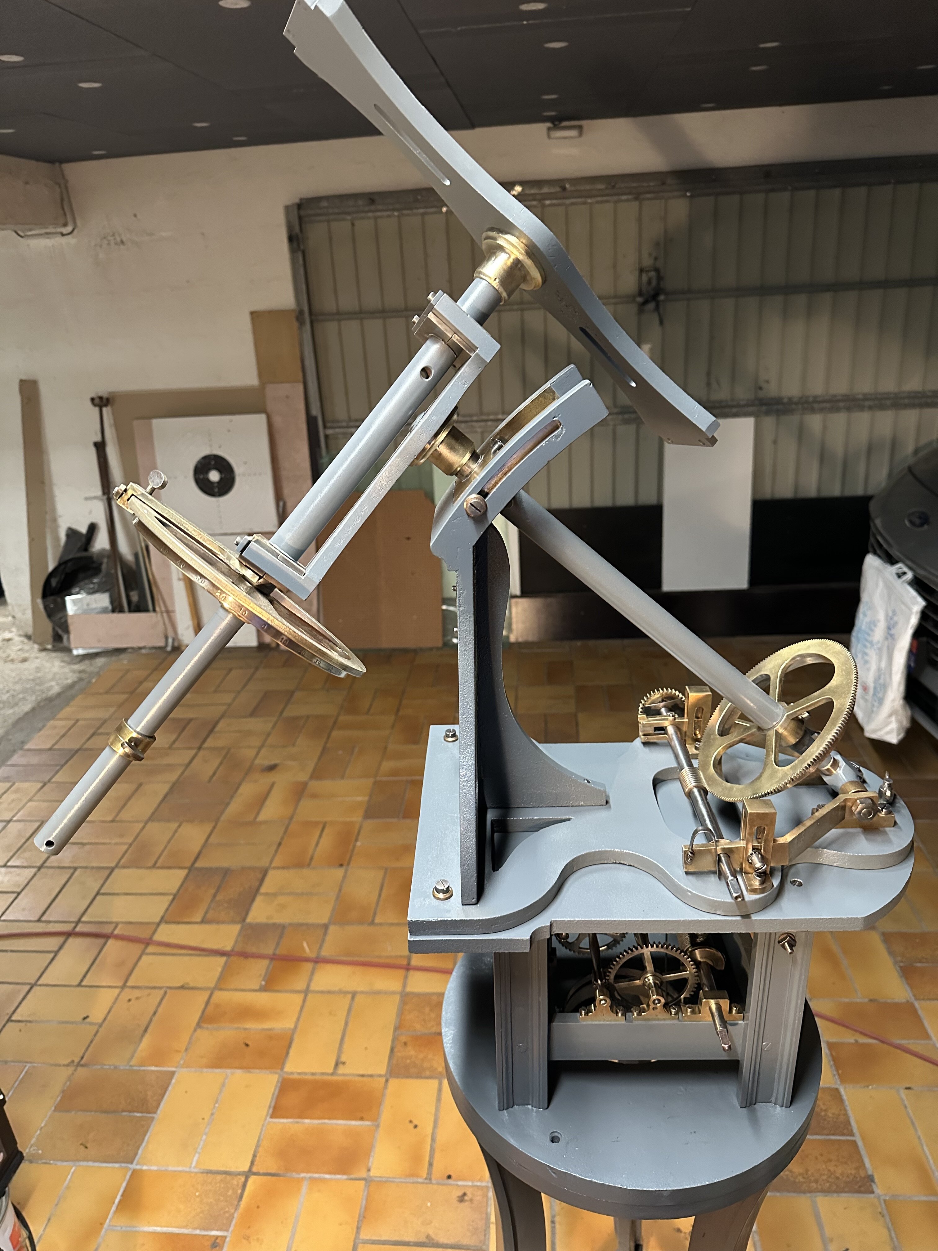

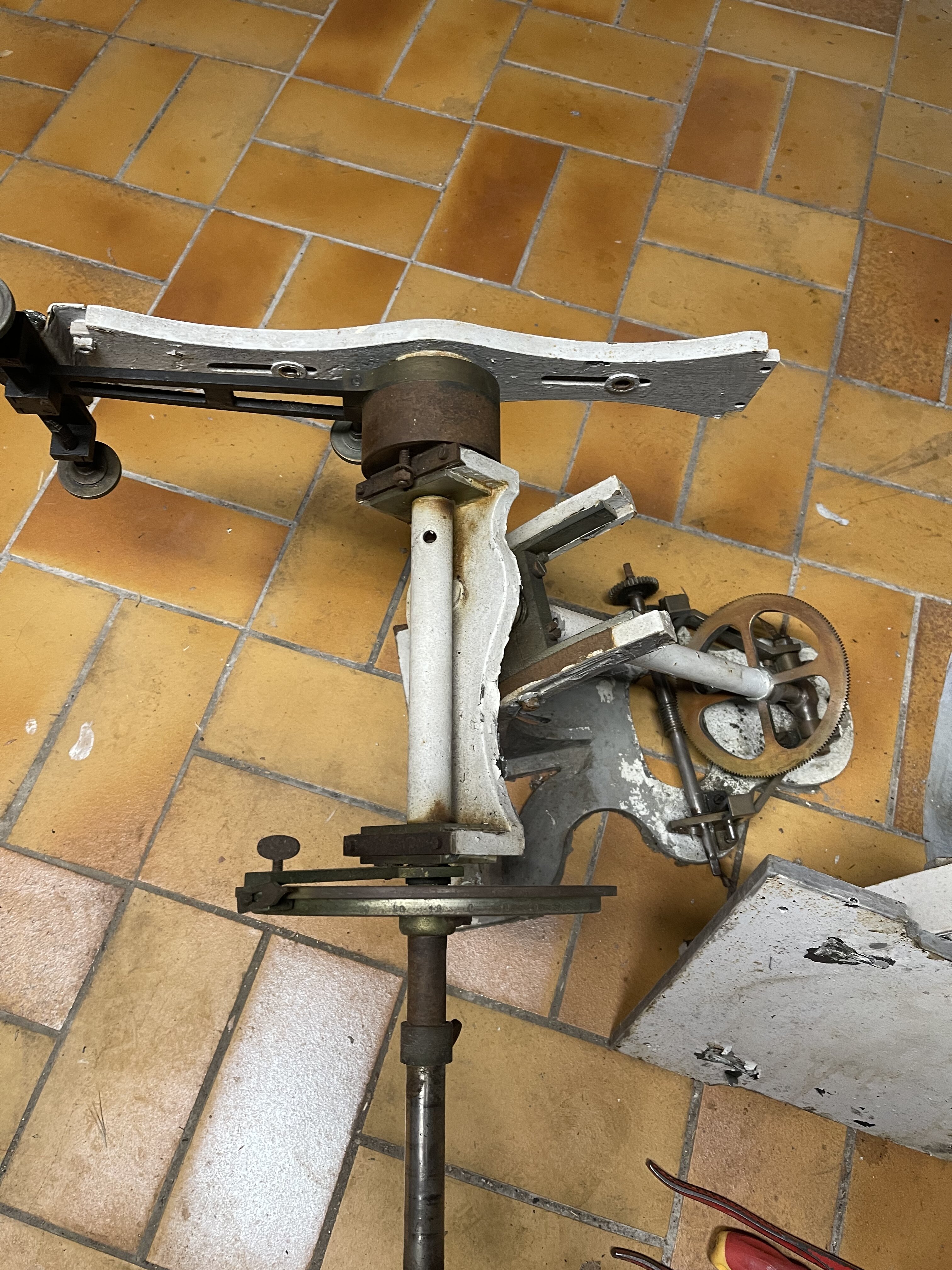

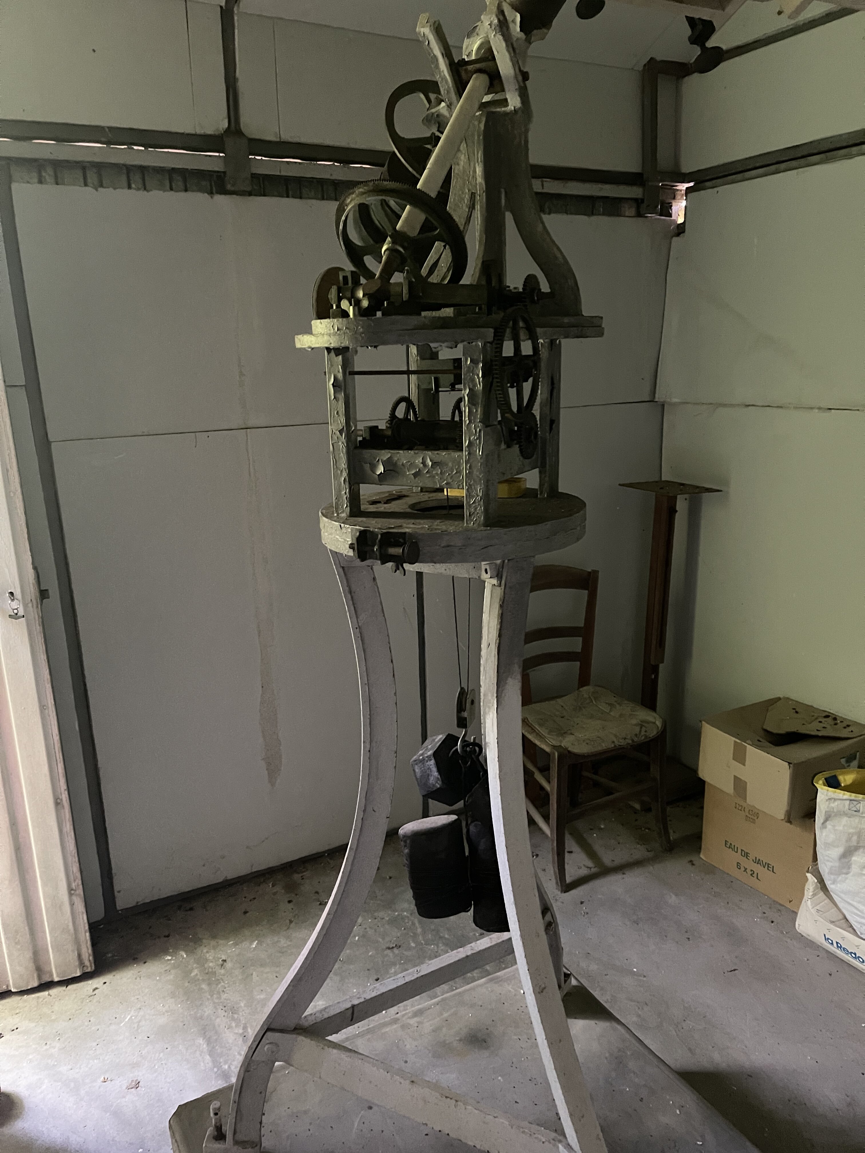

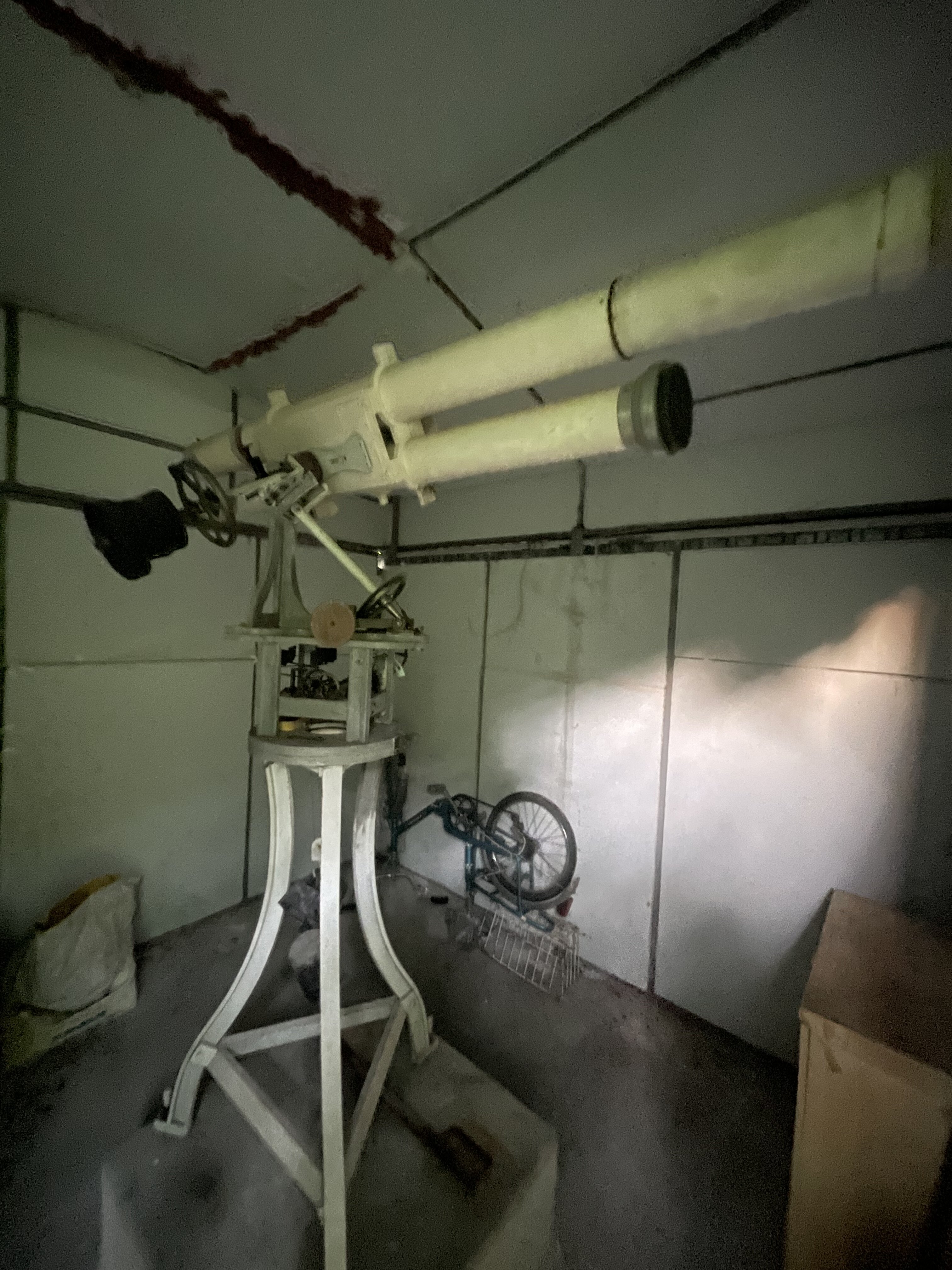

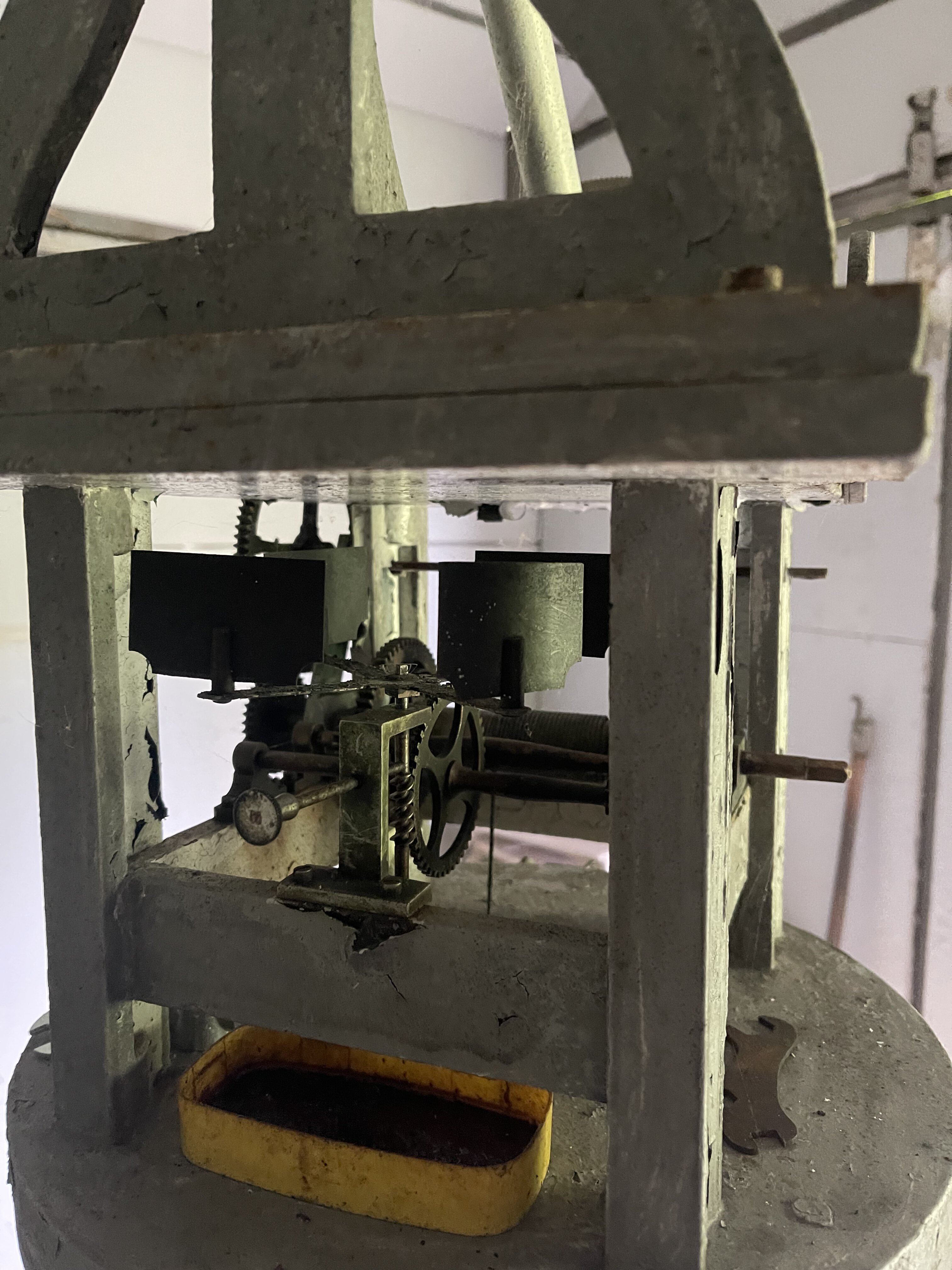

lucasud Posté 8 novembre 2022 Posté 8 novembre 2022 Bonjour à tous voilà après la rénovation de la lunette Manent je m’attaque à la rénovation de l’ancienne monture équatoriale qui servait pour l’observation. Elle fonctionne à l’aide d’un poids qui actionne un mouvement d’horloge mais j’aimerais trouver plus d’informations sur se matériel, merci pour vos infos. 2 2
xs_man Posté 8 novembre 2022 Posté 8 novembre 2022 Bienvenue chez les vintageux ! Bon je me répète mais face à ce genre de merveille, pas le choix, une restauration s'impose. En plus si le mécanisme d'origine est fonctionnel, c'est encore mieux ! Albéric 2

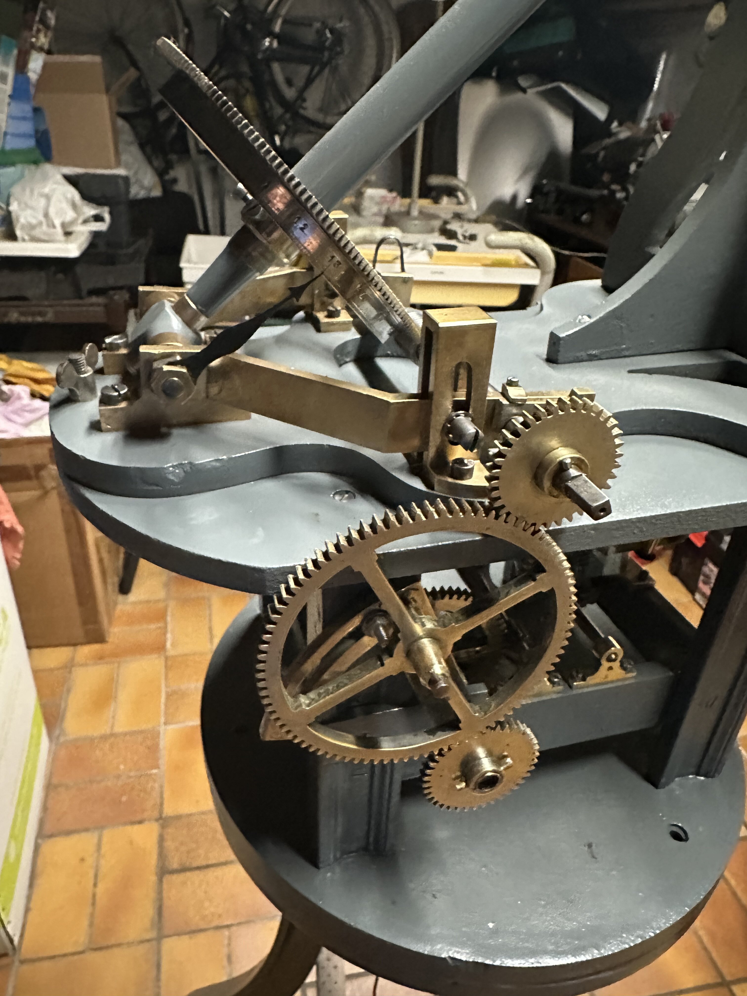

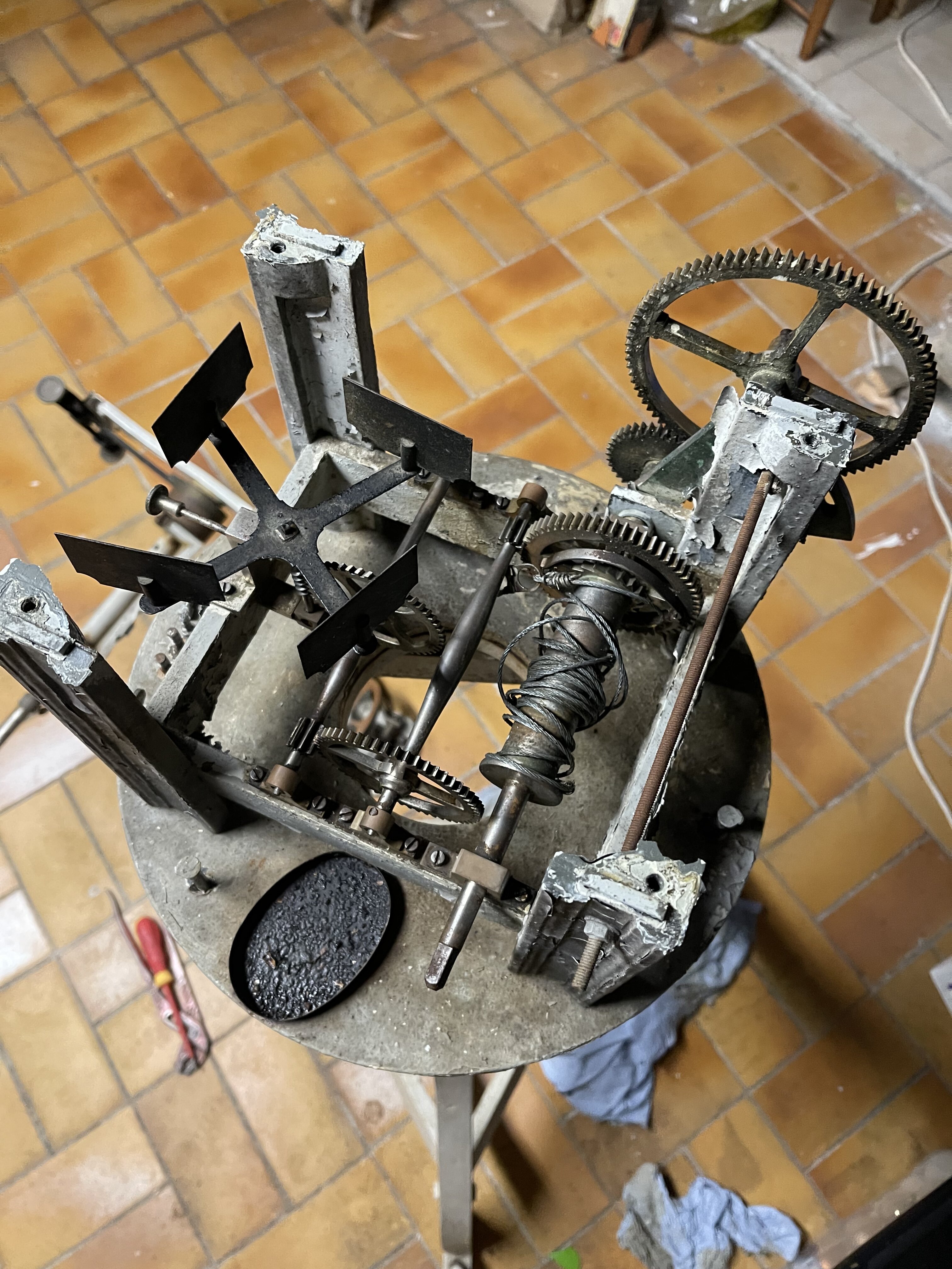

lucasud Posté 8 novembre 2022 Auteur Posté 8 novembre 2022 Pour le mécanisme il fonctionne parfaitement je vais tout nettoyer et refaire une peinture, je vous ferai un suivi de la rénovation.
xs_man Posté 9 novembre 2022 Posté 9 novembre 2022 Il y a du boulot en effet mais la restauration fait partie du plaisir. Albéric

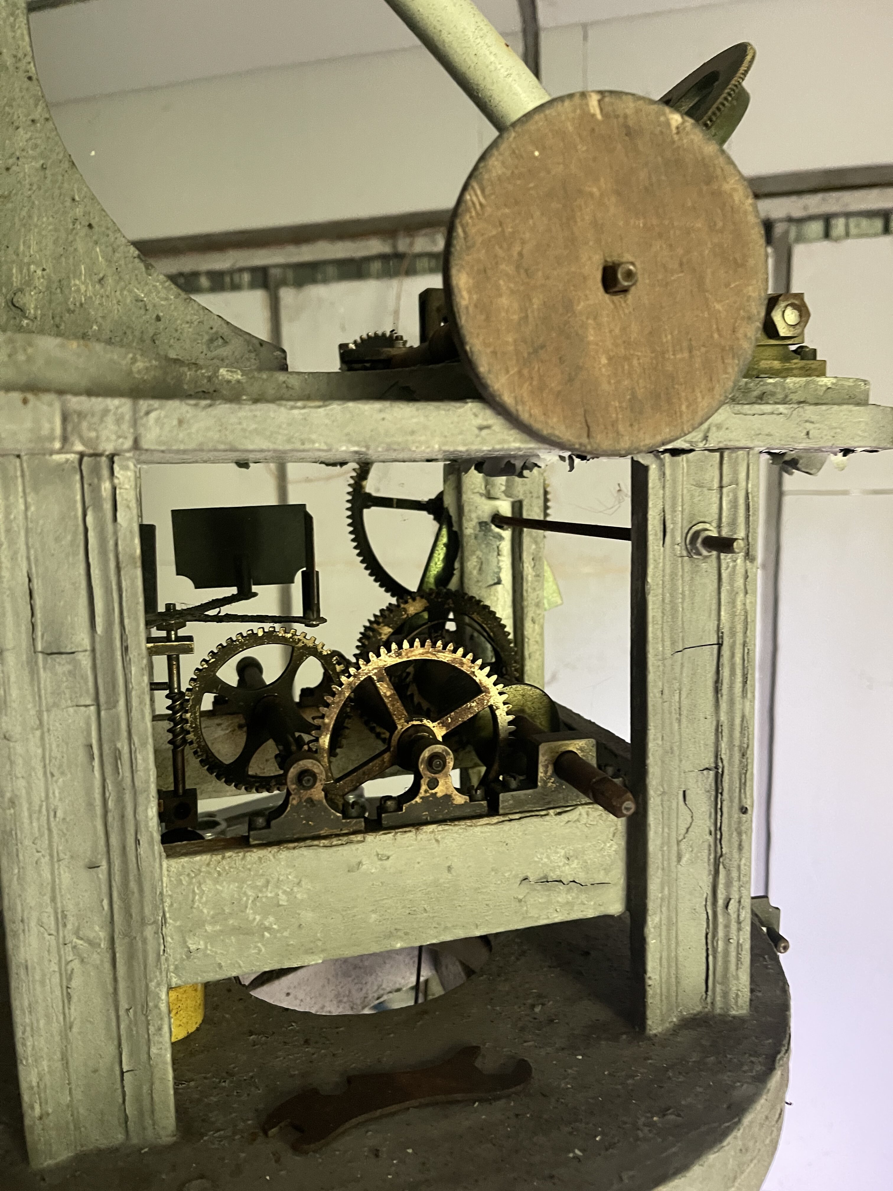

Michel Boissel Posté 9 novembre 2022 Posté 9 novembre 2022 Il me semble que le mécanisme d'entrainement a été rajouté à postériori. Il me parait surdimensionné et semble être issu d'une horloge de monument. Ça me parait du bricolage, mais du bricolage d'époque. Sinon, c'est un superbe instrument qui mérite bien une rénovation complète. Le réglage de la latitude est vraiment original.

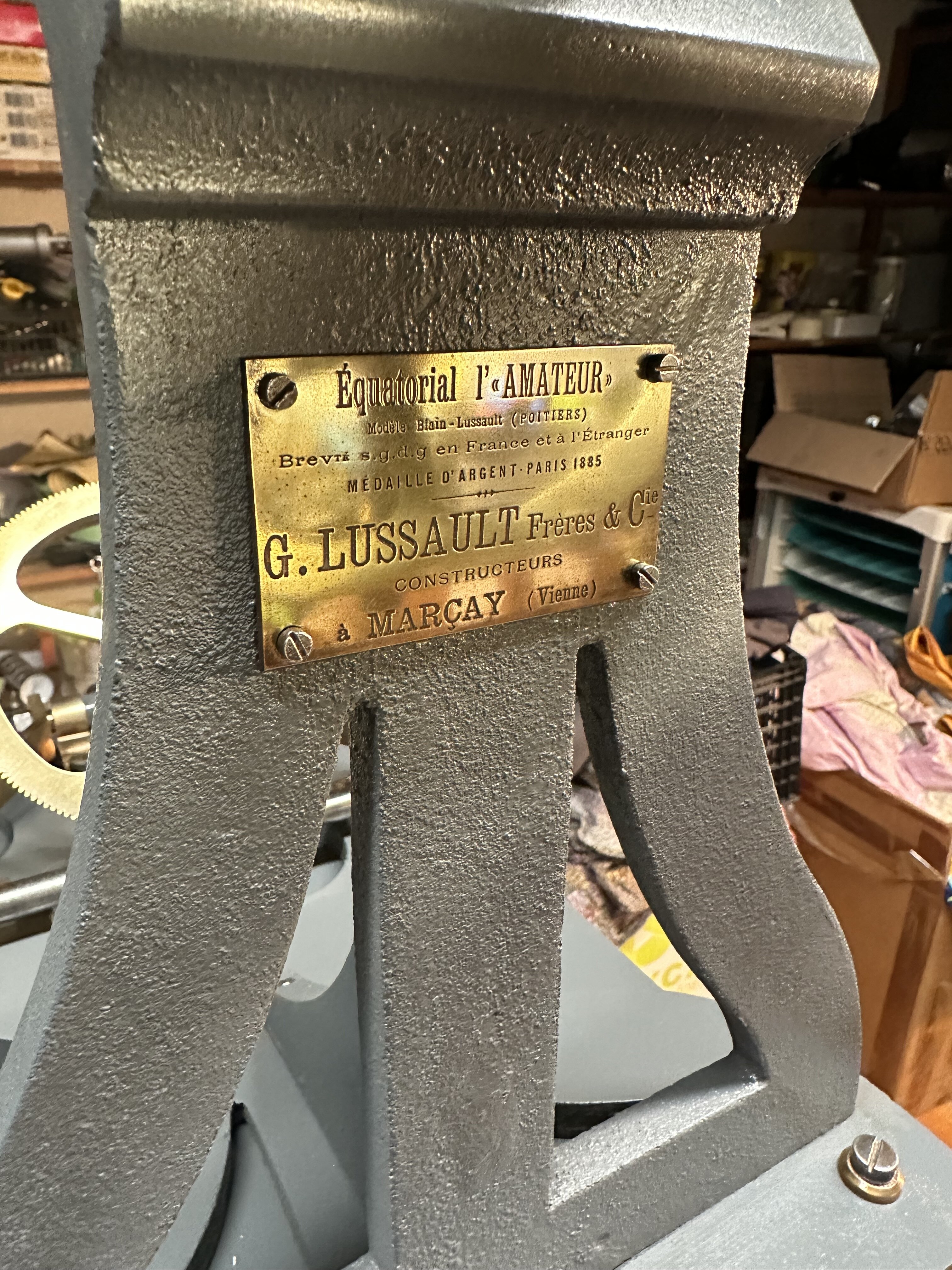

lucasud Posté 9 novembre 2022 Auteur Posté 9 novembre 2022 Il y a 2 heures, Michel Boissel a dit : Il me semble que le mécanisme d'entrainement a été rajouté à postériori. Il me parait surdimensionné et semble être issu d'une horloge de monument. Ça me parait du bricolage, mais du bricolage d'époque. Sinon, c'est un superbe instrument qui mérite bien une rénovation complète. Le réglage de la latitude est vraiment original. Effectivement c’est bien un mécanisme d’horloge de monument car L’entreprise LUSSAULT,qui a été fondée en 1865 par M. Gabriel LUSSAULT fabriquait des horloges d’édifices. Je pense aux vue du démontage que tout est d’origine 2
lucasud Posté 10 novembre 2022 Auteur Posté 10 novembre 2022 Je viens de trouver un document d’époque http://www.textesrares.com/blain54.php 1 1
Michel Boissel Posté 10 novembre 2022 Posté 10 novembre 2022 J'ai trouvé aussi des choses dans la presse de l'époque : paru dans "La Croix" du 24 novembre 1889 Paru dans L’Univers, le 4 décembre 1884 : 2
tournevase Posté 8 avril 2023 Posté 8 avril 2023 En principe les horloges classiques ne vont pas pour entraîner une lunette car ça avance par saccades Y a-t-il un échappement ? Les entraînements pour l'astro ont un mouvement continu avec un régulateur spécial
