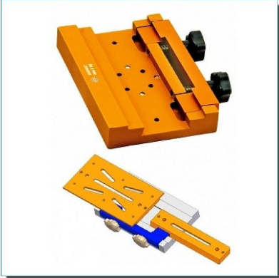

Je pensais donc remplacer la tête par celle-ci de marque Geoptik :
https://www.maison-astronomie.com/fr/montures/3006-tete-de-monture-eq6azeq6-pour-platine-geoptik-8058450360498.html
Et avoir ce système de fixation pour le Newton :
https://www.maison-astronomie.com/fr/montures/3005-queue-d-aronde-femelle-universelle-geoptik-8058450360573.html
Mes questions :
- Qu'en pensez vous ? Cela devrait-il apporter la stabilité supplémentaire recherchée ?

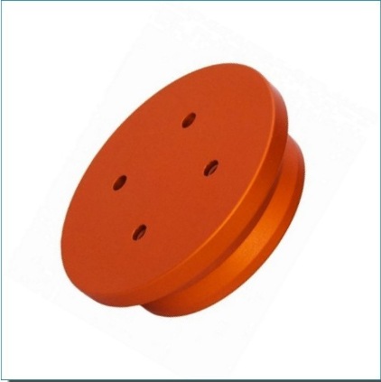

- Comment se fixe la queue d'aronde sur la tête de monture Geoptik ? Vissage centrale par 4 vis ?
- Avez vous d'autres solutions ?

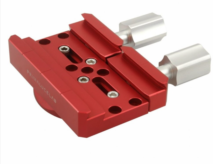

PS : Ou le système PrimaLuce qui me semble assez intéressant aussi :
https://eu.primalucelab.com/dovetail-clamps/big-dovetail-clamp-vixen-losmandy-plus-eq6.html

J'avais fait la modif sur mon AZ-EQ6 avec la platine Primalucelab, la connexion m'apparaissait bien plus fiable qu'avec celle d’origine pour les queues d'aronde Losmandy (même si pour être honnête je ne sais pas si ça se voyait sur les images 😉).
La platine est fixée sur l'adaptateur par 4 vis, c'est du solide.  Si tu veux du encore plus costaud, il vendent aussi une version de la platine avec 3 molettes de serrage.

Je pense donc partir sur la version 2 molettes de serrage qui me semble adaptée. J'attends juste encore quelques retours, mais j'espère que ça me permettra de gagner en stabilité et de ne plus avoir ce petit jeu constaté sur la partie d'origine.

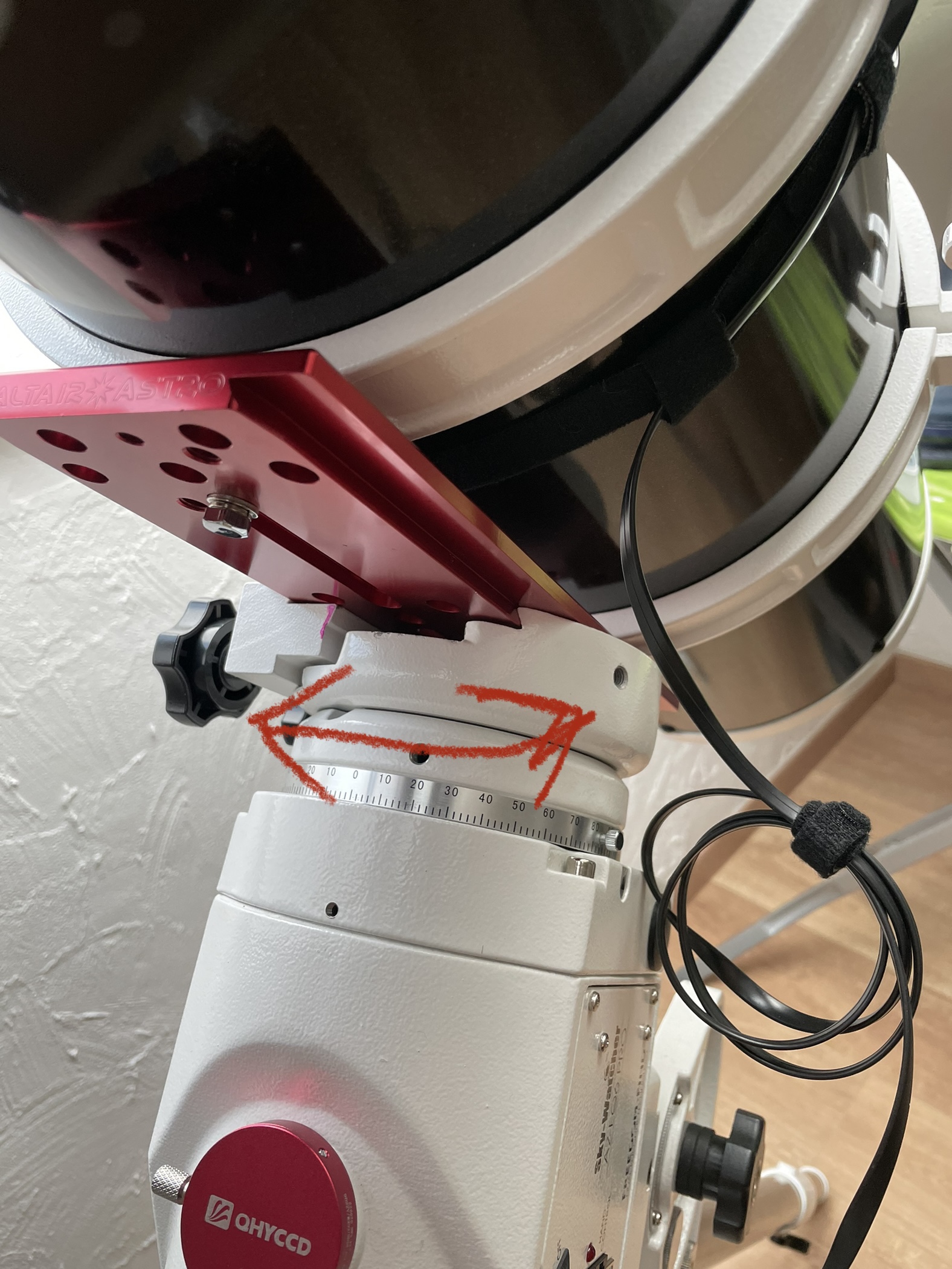

Sauf erreur de ma part, tu peux tourner de quelques degrés la partie cylindrique mâle afin de serrer sur des parties qui n'ont pas été creusées par les 3 vis à 120°. Il faudra juste réinitialiser la nouvelle position de la monture dans EQMOD, ce que tu devras faire de toutes façons si tu montes un des autres systèmes.
J'ai mis l'ensemble Primalucelab sur mon AZEQ6, celui à deux vis de serrage de ta photo. Avec la platine Losmandy de Primalucelab, je trouvais que les vis de la mâchoire d'origine de l'AZEQ6 ne prenaient pas sur beaucoup de filets, la partie mobile me semblait même être légèrement de traviole. Puis en desserrage pour enlever le tube, il n'était pas rare que les vis se dévissent complètement pour avoir assez de dégagement afin de retirer le tube. C'est là que j'ai préféré assurer la manip avec le système complet Primalucelab pour des instruments "lourds", ça coûte moins cher qu'un crash au sol d'un tube/caméras/RAF.. Mais comme @danielo, je ne pense pas avoir gagné en stabilité.

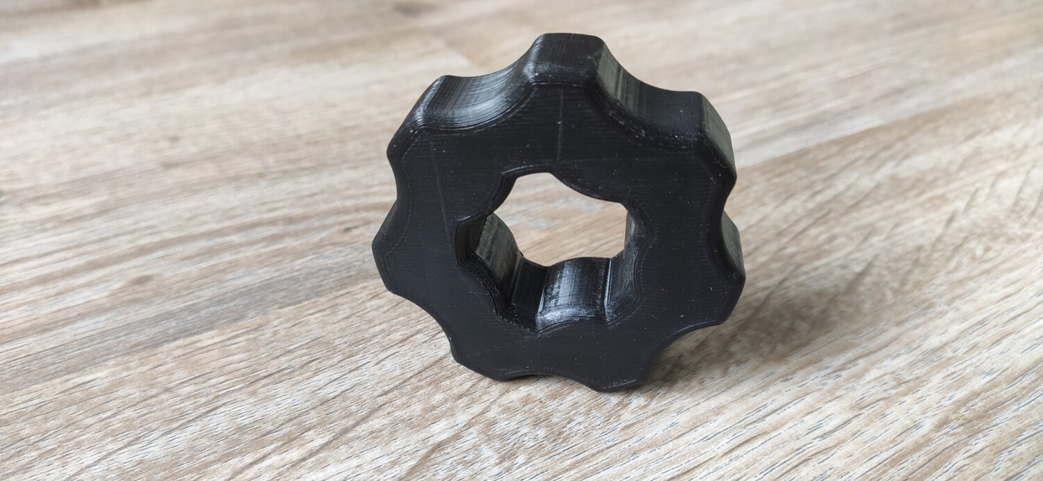

Un détail avec les molettes Primaluce, si tu les serres un peu fort le soir, ça devient difficile à desserrer au matin avec la baisse de température. Je me suis imprimé 3D une "sur-molette".

J'ai déjà essayé justement en faisant une légère rotation de la tête de la monture afin de ne pas visser dans une partie déjà creusée par les vis, mais j'ai l'impression que ca ne corrige pas le problème.
Il est vrai que le système de fixation natif de SW n'est pas très adapté je trouve, d'où le choix de se porter sur une meilleure solution.
