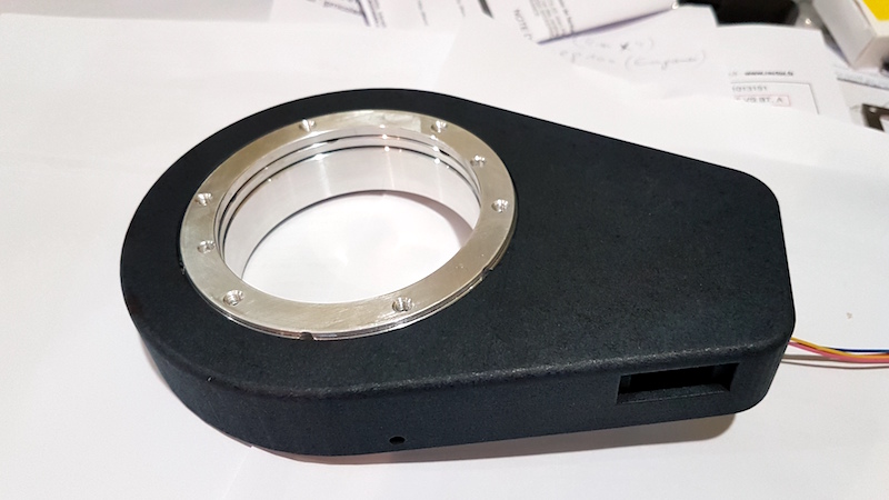

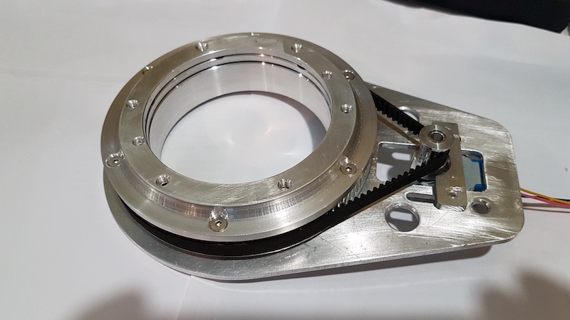

Juste pour le fun, une petite photo de la partie mécanique du rotateur 3" (anodisation à venir) à 2 roulement à billes, sans et avec le capot imprimé 3D :

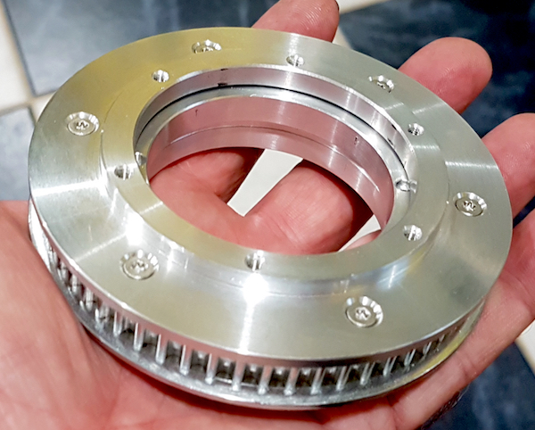

Et la partie mécanique (fixe et tournante) du rotateur 2" qui utilise un roulement unique à double rangée de rouleaux croisés, réputé sans jeu :

Ta pièce est très belle, mais c'est un peu "overkill", j'ai fais la même chose en impression 3D, en collant une courroie crantée à l'envers pour faires les pignons, et ça marche aussi ;)

Pour le rotateur 2", vu qu'il y a juste un porte-filtre et une ASI2600, le corps et le couvercle seront en impression 3D. Pour le 3", le train optique étant relativement lourd (correcteur 3", RAF, et ASI2400MC), il faut une mécanique rigide.

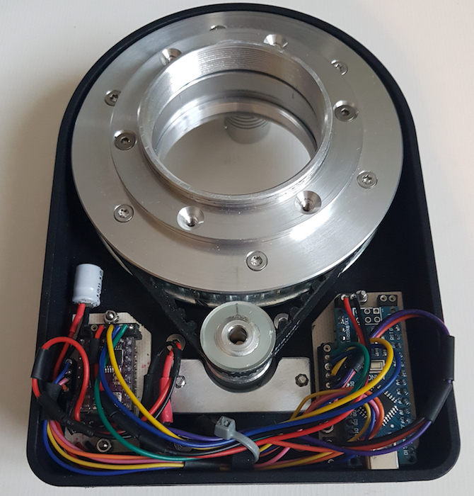

Finalement, après avoir testé plusieurs cartes, j'ai retenu l'Arduino Nano qui présente le meilleur compromis.
Le boitier du rotateur a été légèrement agrandi dans sa partie inférieure pour permettre son intégration :

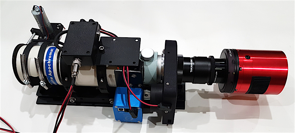

Le rotateur en place sur la FS60 :
Maintenant, il reste à remonter l'ensemble sur le dos du newton pour tester le fonctionnement .... et essayer de développer le driver ASCOM pour pilotage par NINA.

Bonjour Yves
le moteur est un 28BYJ-48 avec réducteur. A la base, le moteur est unipolaire (5 fils) mais il est facilement modifié en bipolaire (4 fils) pour le rendre compatible avec les drivers usuels (DRV8825, TMC2208, ...).
En sortie d'arbre, on obtient 2038 pas par tour. Avec la réduction de 1/6 avec les poulies crantées, il y a 12228 pas pour une rotation de 360° de la caméra, ce qui donne une résolution de 1'46" par pas, largement suffisante pour un rotateur. Le couple est également largement suffisant.
