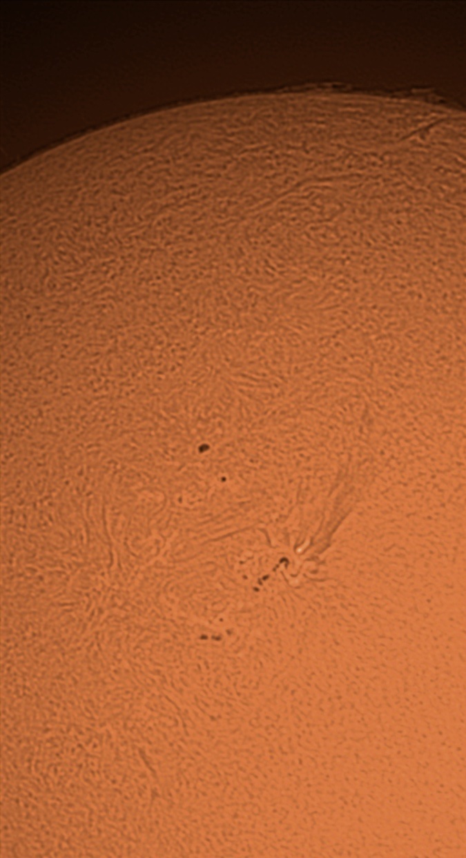

J'ai profité d'une météo correcte le 11/11 matin pour imager le Soleil avec une lunette LUNT 80/560 ED qui m'a été prêtée (filtre interférentiel Halpha simple, filtre bloquant BF1800).
J'ai utilisé ma caméra planétaire ASI462MC avec son filtre IR-cut ; vidéos de 30s, traitement Autostakkert et Astrosurface.
Le résultat est très décevant par rapport à ce que l'on peut attendre d'un tel instrument :
1 vidéo SER 30s 1 ms gain 110 1280x720 (2893 images)
1 vidéo SER 30s 1 ms gain 130 640x480 (3780 images)
Le réglage du filtre par pression semble n'avoir aucun effet sur l'image en visuel ; les protubérances sont à peine visibles.

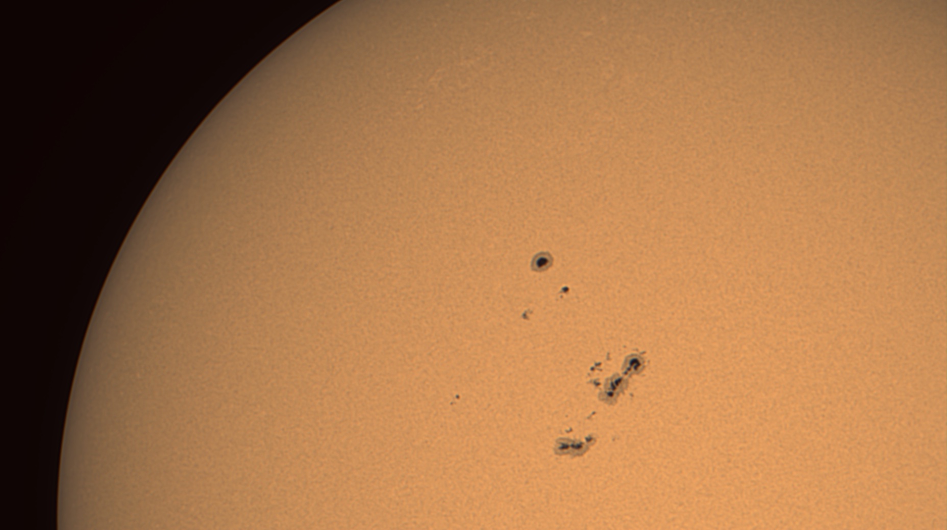

Le seeing était correct, voici le même groupe de taches pris 15 mn après avec l'ASI462 sur un Newton 150/750+filtre Astrosolar D5 :
1443112252_SoleilASI462Newton3groupest.thumb.jpg.62769d8278877697fe07efc04cdae227.jpg
1 vidéo SER 30s 0,6 ms gain 0 1936x1096 (1500 images)
AI-je raté quelque-chose dans la mise en oeuvre de la lunette LUNT ? Merci de m'aider !

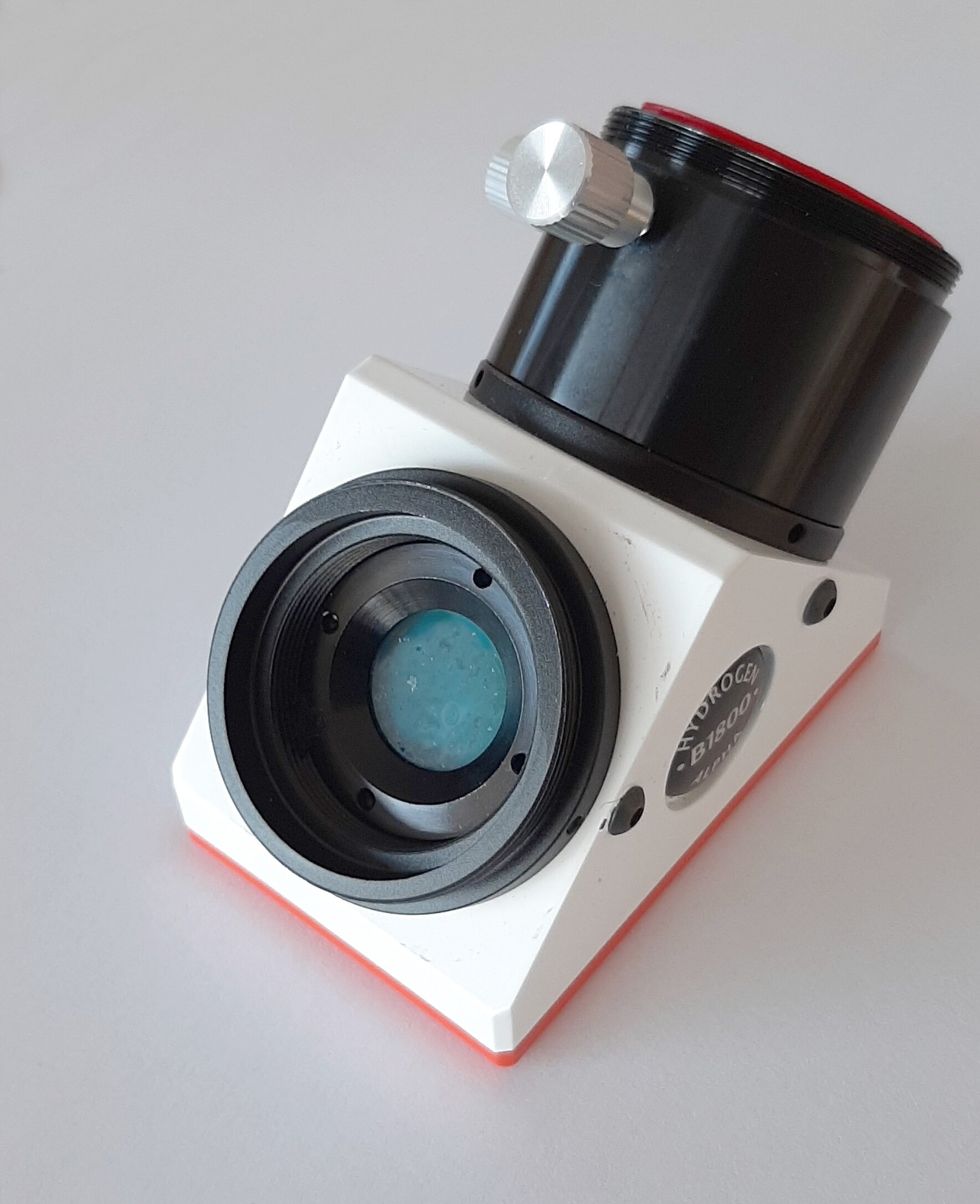

Voici le filtre bleu incriminé : pas étonnant que l'image soit complètement ruinée !
C'est la première fois que je vois un filtre autant dégradé par des moisissures, alors que l'instrument est assez récent et toujours stocké au sec.
Je vais en commander un neuf, en espérant que le matériau ou les traitements de surface auront été améliorés pour réduire le phénomène.
Merci de m'avoir signalé ce défaut 😉, surprenant dans un instrument de plusieurs milliers d'euros...

J'ai commandé un nouveau filtre bleu ; en attendant la livraison, j'ai nettoyé l'ancien avec du liquide vaisselle puis de l'alcool médical. Je n'ai pas réussi à tout enlever car je ne voulais pas risquer de rayer le filtre, mais le résultat est acceptable.

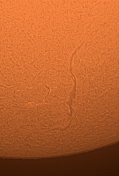

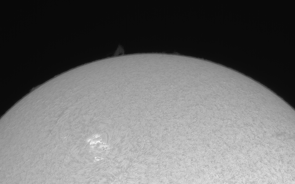

Test ce matin de la lunette LUNT 80/560 avec le filtre propre : malgré un peu de turbulence, la différence en visuel est flagrante ; à présent les filaments et les protubérances se distinguent nettement.
J'ai fait des vidéos de 30s avec une caméra ASI 120 MM sans aucun filtre supplémentaire (poses de 0,8 ms à gain 0, 5% des images retenues pour l'empilement).
C'est mieux qu'avant mais je pensais avoir plus de contraste. Le pressure-tuner a toujours peu d'effet.
Au passage la déconvolution Richardson-Lucy dans le logiciel ImPPG est vraiment performante sur le Soleil. Il faut cependant jouer sur les courbes pour faire ressortir les protubérances.

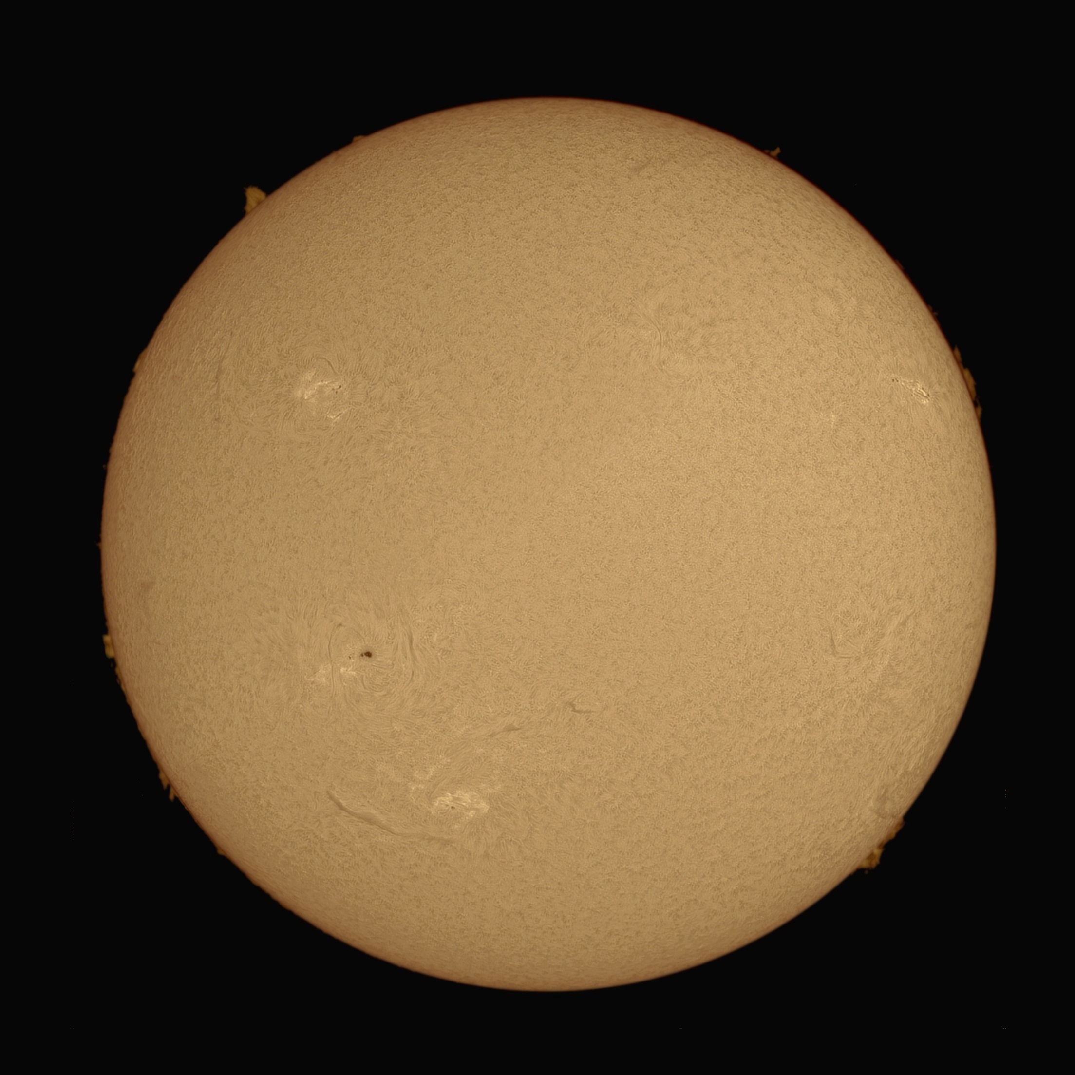

Voici un assemblage de 4 images prises avec mon ASI 462 MC (couleur) : 2 pour le disque, 2 pour la couronne.
C'est un début...

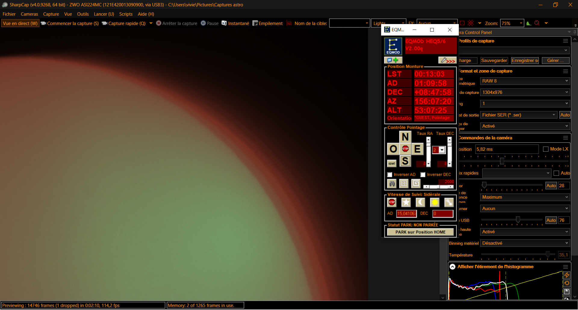

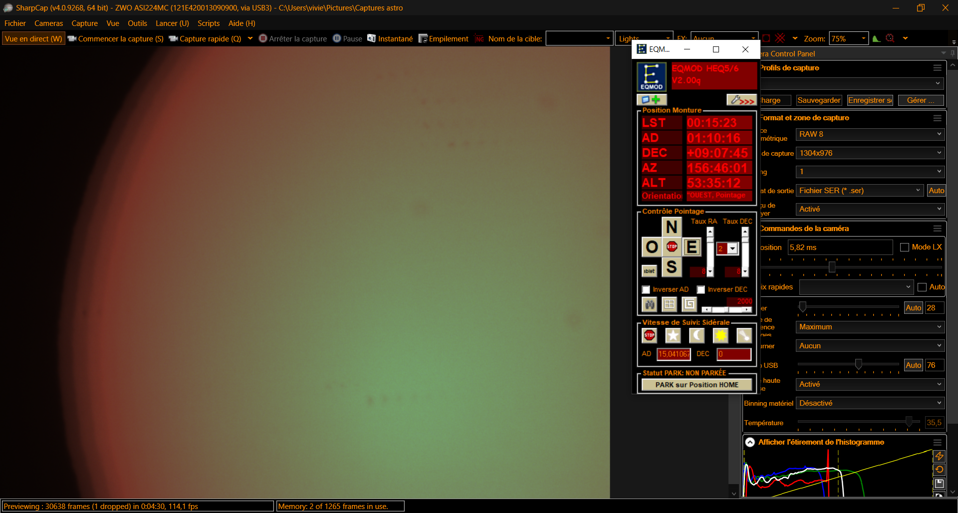

Je suis en possession d'une Lunt 35mm (LS35T Ha) associé à un renvoi coudé B400, et j'ai fait quelques images avec une ASI224mc.
En novembre dernier, j'ai pu réaliser des acquisitions, et les images étaient comme attendu.
J'ai voulu retenter quelques essais, mais depuis janvier, j'ai un phénomène de dédoublements successifs de l'image (cf photos ci-dessous). Je précise que la mise au point est bonne car j'arrive à faire la map sur les taches ou sur le bord du disque.
Quelqu'un a-t-il déjà eu le même problème ? Savez-vous d'où cela pourrait provenir ?
image.thumb.png.e45283a82c3eccc20372bd7b617565d9.pngimage.thumb.png.ed80d167926614944ee082579f1f1bc3.png

  10 à 15s sont un maxi , ça bouge très vite là haut , il faut en stacker vraiment le minimum et les meilleures .
potentiellement elle en a sous le pied pour la surface
Il y a 7 heures, Vivien0 a dit :
si c'est les images en annexe tu es loin de la MAP parfaite
Modifié par banjo
Il y a 2 heures, banjo a dit :
Oui j'en suis conscient mais il est difficile de faire une map sur une telle image... Mais la MAP n'est pas la question ici :)
en novembre dernier je n'avais pas ce phénomène de dédoublements successifs !
Pour avoir connu ce phénomène, je vois 2 grosses causes:
-soit c'est pas le "vrai" soleil que tu as pointé mais une des images fantômes crées par l'étalon 35mm. Dans ce cas c'est pas grave, il faut s'assurer de pointer celui qui est le plus lumineux, vraiment sur l'axe optique.
-soit l'étalon a pris un choc, qui a décontacté les 2 lames de verre de l'étalon. là, il faut l'emmener chez le chirurgien...
Salut @sebastien.lebouc, merci pour tes indications.
Je suis sûr à 99% que c'était le "vrai" soleil, mais je réitèrerai l'essai pour en être certain. Entre novembre et janvier, la Lunt a "subi" quelques voyages en voiture, mais elle était toujours dans sa mousse et dans sa caisse de rangement. Malgré cela, l'optique a dû bouger à l'intérieur...

J'ai eu exactement le même soucis alors que je stock toujours ma lunette Lunt  50 dans des endroits sec et dans sa valise. Filtre bleu comportant un voile à l'intérieur du RC.
L'image était vraiment plus que déplorable et je ne voyais plus les éruptions. 😞
J'ai d'abord essayé de le nettoyer avec eau et savon mais les traces ne voulait pas partir.
J'ai failli commander un nouveau filtre bleu car il est vrai qu'on le trouve pour 15€ chez les Shop Astro.
J'ai ensuite fait trempé le filtre dans une solution antitartre + acide chloridrique 15-20min (bouteille en vente en grande surface) et là comme par magie le verre est revenu comme neuf. avec un beau bleu transparent 🙂
Remonté sur la lunette les images sont maintenant impeccables.
