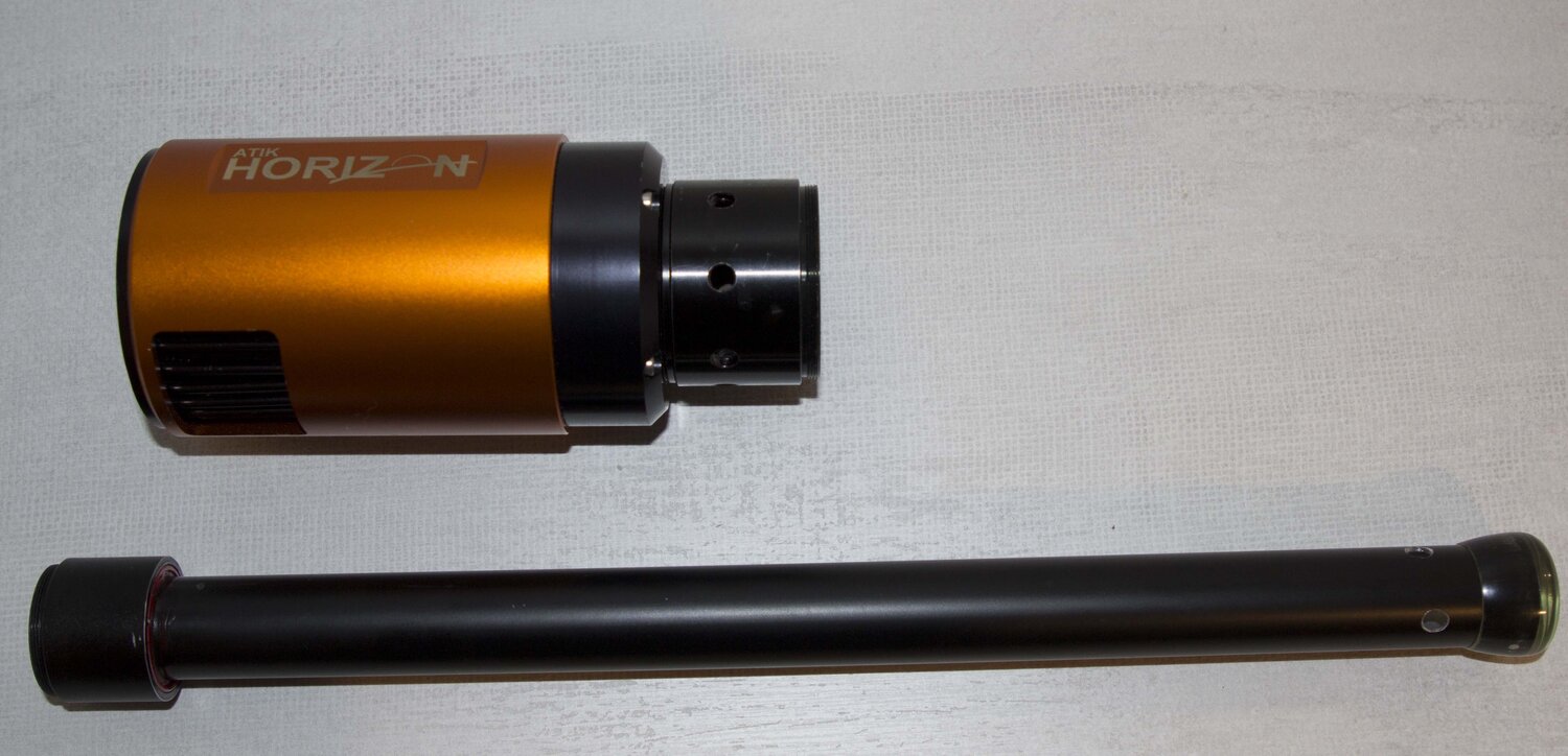

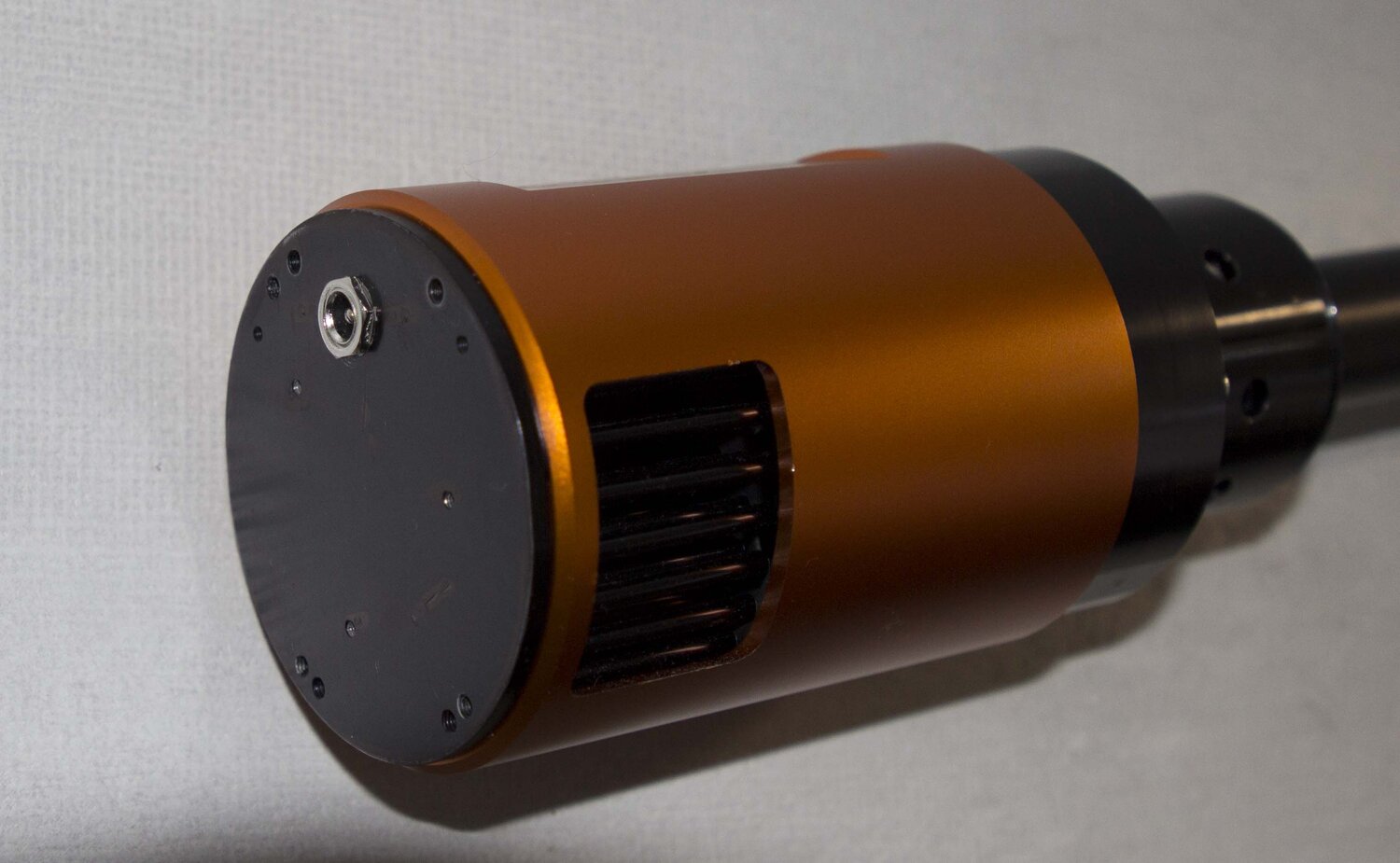

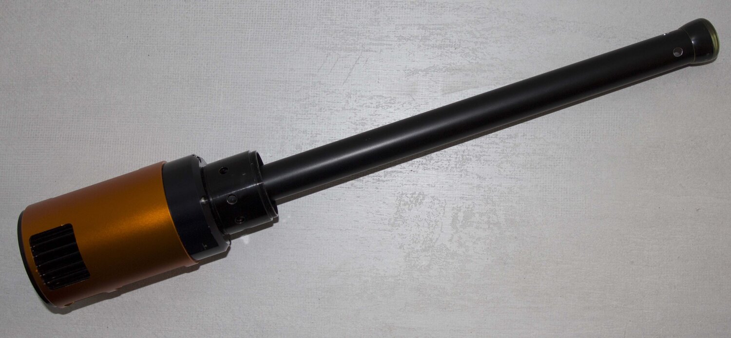

Recyclage Camera ATIK :tilt: en cooler SCT
j'ai utilisé une camera ATIK Horizon HS un ventilateur 12 V de 60mm une mousse pour le filtrage des particules de poussière et une chute de tube serrurier de chez moonlite.
Le cooler SCT  est un dispositif permettant de ventiler l'intérieur des SCT, Maks et autres télescopes catadioptriques afin qu'ils puissent être amenés rapidement à température ambiante. Cela me permet une mise température du C11 en 10 à 20 minutes au lieu des 2 heures habituelles. Le refroidisseur SCT a une entrée d'air filtré, le tube peut se retirer en le dévissant.
Alimentation électrique 12V
Debit air >100L min
