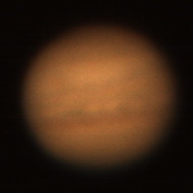

Voici donc quelques images extraites des vidéos proposées précédemment.
Rappel : C11 + barlow 2X (F/D=20)
Une des meilleures de la premiere vidéo.
Exp : 220ms
Gain (Global) : 153
Et une des meilleures extraite de la vidéo 2.
Exp : 171ms
Gain Rouge : 71
Gain vert : 123
Gain bleu :255
Axel

Excellente idée Daniel, je suis curieux de voir ce qu'elle peut donner, tu as la Lune, encore Jupiter (difficile) et la brillante Mars à tester ! J'aimerais vraiment avoir une idée des temps de pose sur chacune de ces planètes nécessaire à F/D 20 et un ciel bien dégagé ??
Merci aussi à toi Axel pour les images brutes à F/D 20, c'est très instructif. Heu, c'est un crop d'image, Jupiter me parait vraiment monstrueuse pour du 1280x1024. A moins que les pixels soient 4 fois plus petits que ceux de la Touc. ?? :?:

  xs_man a dit :
J'allais poser la question :) Les photosites, c'est 5.2µ, contre 5.6µ pour la ToUC, donc ça grossit un peu plus.
Faut pas oublier que c'est un C11 avec une Barlow 2x :?:
Je me demandais aussi si le soft de capture pouvait faire le crop, ce qui allégerait les vidéos. Pour info, 5 secondes à 7.5i/s, ça fait déjà 130Mo :(
  xs_man a dit :
Pour cette capture, la caméra elle même est croppée à 650x650 environ (ce qui permet d'augmenter la fréquence de rafraîchissement, et baisser la charge sur le port USB, et A.S. recentre et croppe une fois de plus (tout en recentrant aussi l'instrument toutes les secondes) lors de la capture pour perdre le moins de place possible sur le disque. En plus ça augmente la vitesse d'enregistrement (moins de charge sur le disque dur). En gros, c'est un "double" crop optimisé.
J'ai toujours été contre l'enregistrement en pleine taille, qui pour moi, n'a que des inconvénients.
Axel
