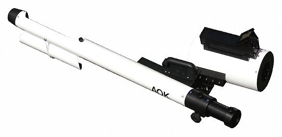

bonjour a tous
vous trouverez ce type d'instrument chez aok swiss
Faut un miroir taillé comme ce n'est pas possible!

moi je pensai a ce modéle aok 110/2720.
