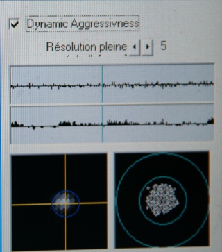

Bonjour ange,
C'est tout simple: parceque je n'ai pas un problème d'autoguidage.
Quand on recherche la solution à un problème quielconque, il existe une méthode un peu longue mais très performante: le saucissonnage.
Cela veut dire que l'on découpe le processus en un maximum de segments, que l'on vérifie et élimine chacun au fur et à mesure. Ainsi on fini par tomber sur le point en faute.
Merci quand même
Pierre

Merci pour ton aide:
Mais au risque de me répeter: ce n'est pas un problème d'autoguidage
Mon problème est ce que l'on appelle une flexion différentielle entre l'axe optique de l'mageur et ceui de l'instrument de suivi. Mais quelle flexion? il y a plein de cas possibles.
En d'autres termes: le système WebCam - logiciel de guidage (guidemaster) -commande de la monture fonctionne parfaitement et l'étoile guide ne bouge pas de plus 1" sur ........... très longtemps............. 30 minutes.
Mais pendant ces ............. 30 minutes, l'axe optique de l'mageur (newton + CCD) lui bouge de quelques pixels (15 à 20), c'est à dire s'écarte de celui de la lunette guide. Le probleme st là.

C'est exactement cela, quand je parle de déplacement de l'étoile sur l'écran de guidemaster c'est après les corrections faites guidage arrèté pour recentrer sur l'image de la CCD.
Ceci prouve bien que les axes optiques imageur et guideur se décalent l'un par rapport à l'autre, soit les conséquence d'une flexion, mais où ? that is the question:mad::
si on fixe l'axe du guideur par l'autoguidage l'image bouge sur l'écran de l'imageur, si à l'inverse on recentre manuellement l'image sur l'imageur c'est celle sur l'écran de guidage qui bouge. La Palisse ne dirait pas mieux.;)
Pierre

Pour le guidage, nikel voici la cible après 3 poses de 10 m soit 1/2 heure.
Entre deux images le glissement faisait dans les 3 pixels et les étoiles ont une forme bien allongées. Le phènomène s'est accentué avec le temps : j'ai posé 11 images de 10 minutes. Les 4 dernières poses franchement moches étoiles deux fois plus "longues" que "haute" ont été refusées par Deepskystacher.
Le résultat est quand même regardable, je le posterai un peu plus tard.
