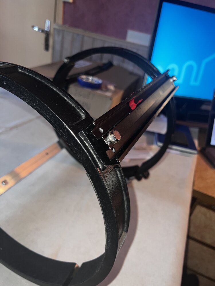

Je suis en train d'optimiser mon vieil Orion XT10.
j'aimerai l'alléger et je m'oriente sur plusieurs axes:
- Remplacement de la lunette guide pour un guidage hors axe
- Je vais contrôler et si nécessaire refaire les miroirs.
- Changer les colliers pour des colliers plus légers ou même les retirer et mettre une longue queue d'arronde type Losmandy.
mes questions:
- comment bien installer une queue d'arronde directement sur le tube? ( doit on renforcer par une barre ou tige dans le tube?
- est ce que les anneaux d'origines sont compatible et adapté à une platine type losmandy?
merci de votre aide.

Salut algernon
Je ne comprends pas le but de ta modification ?
Tu veux monter le tube sur une équatoriale ou alors sur une base dobson ?
Il y a 7 heures, algernon73 a dit :
Plan B, les trous à la perceuse, c'est gratuit  :
Concernant la montage direct d'une platine Losmandy directement sur le tube, mauvaise idée ça ne sera pas
assez rigide. Il faut garder les anneaux pour une bonne rigidité.

Merci. Bon du coup  plus de problème de charge, j’ai commandé une EQ8-R. 🫣
Mais je  reste sur l’idée d’alléger. Ça mange pas de pain.
et de trouver des anneaux adaptés à une platine L.
