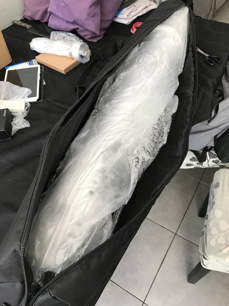

J’ai acheté récemment la Bresser 127/1200 (rien avoir avec la marque fr)
mais niveau encombrement
c’est quelque chose 😅
heureusement que je lui ai trouvé une place sous mon lit :be: et dans un grand sac de transport que j’ai trouvé sur Amazon à 35€
