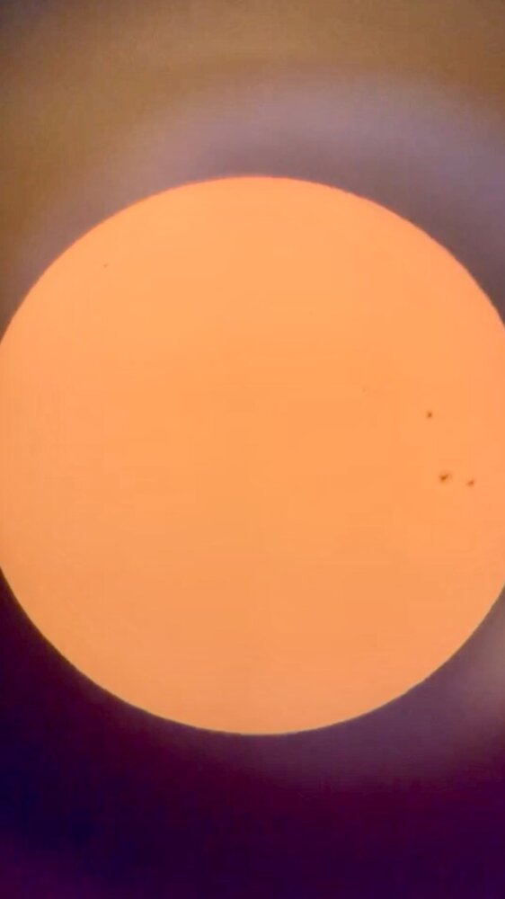

Non pas encore :(
sauf en solaire ou j’ai vraiment apprécié
le ciel ne m’offre pas grand chose en ce moment
j’ai écumé de nombreuses recherches à son sujet via les forums
notamment AS
elle a plutôt une bonne presse
par les utilisateurs
Ci dessous une photo à l’oculaire et le smartphone

Avec ses instruments, Bresser met maintenant ce genre de filtre :
qui est disons un filtre gamme "initiation". Rien à voir avec la qualité de l'Astrosolar Baader. Au moins, ils préviennent les acheteurs sur la spécificité de l'observation du Soleil et mettent un filtre en conséquence. Mais ce n'est pas pour de la haute définition.

complément d’accord 👍
dommage pour le filtre (c’est mieux que rien tu me diras)
je ne m’y connais pas du tout en filtre solaire
dès que j’ai vu la granulation et les taches j’étais content :)
Mais en cas , j’achèterai un filtre astrolar
ou un prisme Herschel avec filtre continuum
