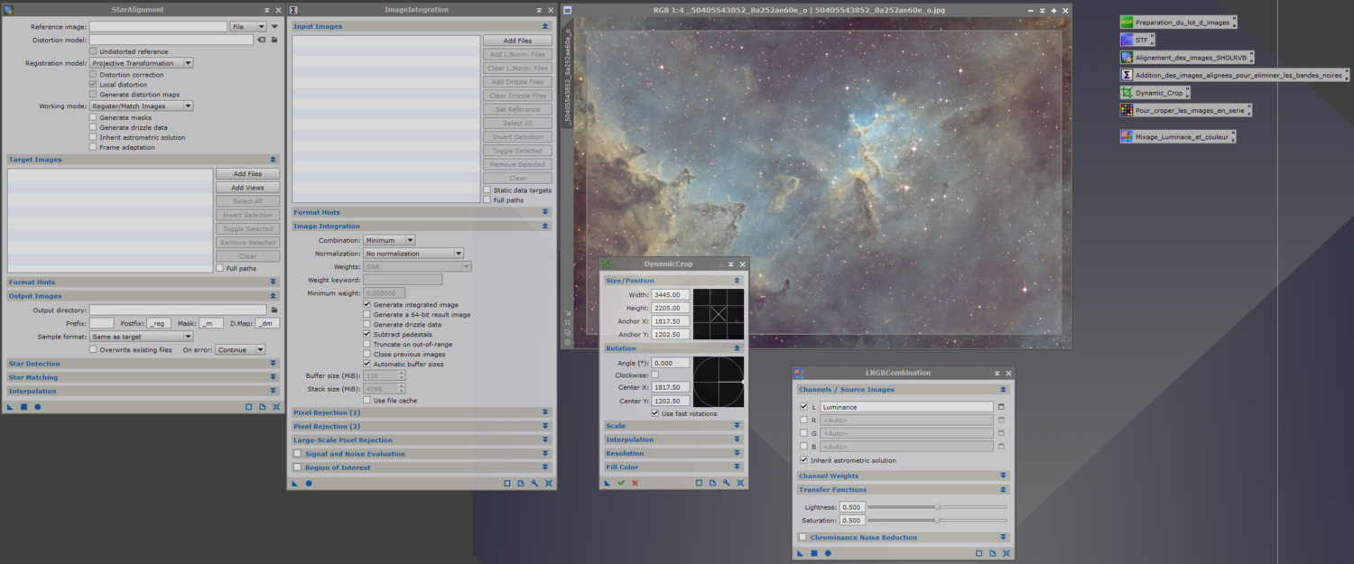

Tu peux le faire avec Pix (ça aligne et ré-échantillonne sur l'image de ton choix), je suis à peu près sûr que ça doit se faire avec Siril. Avec PS, j'en sais rien..
Cette image est faite comme ça, luminance Ha au 200/800, couleur de l'année précédente avec une 80ED

La version d'essai de Pix est complète donc tout est possible avec. Mais je pense que si tu n'es pas prêt à acheter plus tard la licence qui est quand même à 250€ HT, tu ferais mieux de te familiariser directement avec Siril..
Ceci dit, la méthode passe par le process StarAlignement avec en Référence image celle qui a le champ le plus petit et toutes les images à aligner en Target images, y compris l'image référence. Il en faut au moins 3 donc tu mets une copie d'une de tes deux images dans le lot. Laisse Outpout directory vide, ça mettra les images alignées dans le répertoire où se trouvent tes images sources. Clic sur le rond en bas/gauche pour lancer le process.
Puis un empilement du lot pour définir le crop à faire afin d'éliminer les bandes noires (ImageIntegration).
Puis un DynamicCrop pour éliminer ces bandes noires et tu as ton lot d'images prêt pour la suite.
Tu renommes tes images Luminance et couleur (par exemple) et tu appliques la luminance sur la couleur par LRGBCombination.
C'est beaucoup plus long Ă  expliquer qu'Ă  faire :)
Si tu testes Pix, la série de process utilisés est là : MixageLuminanceCouleur.xpsm
