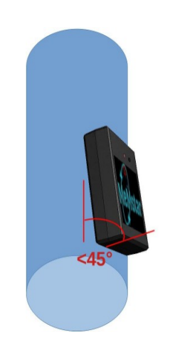

Bon, ben, c'est normal que l'azimut soit dans les choux, ce n'est pas comme ça qu'il faut l'installer.
Reviens au mode d'emploi, il y a trois dessins explicites. Si tu tiens à le positionner à cet endroit (ce qui est d'ailleurs une bonne idée), il faudrait le monter sur une petite équerre afin que le plan du dos du boîtier soit parallèle au plan de la face supérieure du tube optique (face supérieure quand le tube est horizontal, pas facile à expliquer !).
Ce n'est pas une installation correcte. Le boitier doit être sur la face de la boite à miroir à droite sur la photo.  Il y a une photo qui montre bien les tolérances, et en position inclinée le haut du boitier doit être parallèle avec la face de la boite à miroir qui se trouve au-dessus avec une tolérance de 45° (mais à 45° tu perd probablement déjà un facteur 1.4 en précision d'un senseur pour mesurer la coordonnée en Alt). Or tu es à 90°...
il y a 59 minutes, Michel Boissel a dit :
Cela risque d'être plus prône aux vibrations qu'une installation "bêtement" su la boite à miroir à droite sur la photo. Il n'y a pas d'exigence à mettre le boitier exactement sur l'axe Alt. On l'installe le plus près possible de l'axe Alt comme l'amplitude d'éventuelles vibrations est moins grande près du centre de gravité du tube (qui est bien sûr typiquement près de cet axe).
Modifié par sixela
OK, je comprends. Pour moi les 3 dessins avec les (< 45°) renforcées la remarque sur la déviation maxi. Par contre la zone verte qui n'est pas verte sur la notice montre bien un "boitier couché sur le tube".
Merci pour l'info, prochaine nuit je teste avec l'équerre comme tu préconises.
Lors d'une premiers essai j'avais bien mis dessus et j'avais eu le même problème, c'est pourquoi j'ai travaillé la méthode pour mettre les étoiles pile au centre. (Peut-être n'aurais je pas dû changer en même temps la position du boitier).

Ce n'est pas un emplacement idéal. Le mieux serait de le placer au cul du télescope comme sur la notice 😀
Sur le tube et non sur l'axe directement.
Le hic c'est que sur les Dobson avec boite à miroir, treillis et boîte à secondaire ('truss Dobson' en anglais), il n'y a pas vraiment de "tube", et le meilleur endroit est alors la face de la boite à miroir qui devient la face au-dessus quand on incline le télescope vers l'horizon, le plus près possible du haut sur cette face.
"Au cul du télescope" peut prêter à confusion, comme on pourrait penser l'installer sur le dessous de la boite à miroir.
Modifié par sixela

Il y a 10 heures, sixela a dit :
Et non ;)  Poser le boitier à 45° n'entraine pas plus d'erreur que les autres positions. En faites, cette limitation est plus pratique qu'autre chose. Ouvrir à des angles plus grand augmente considérablement le temps de calcul. Et un i5 ne rentre pas dans la boite... :)
Il y a 11 heures, Michel Boissel a dit :
oui, cette solution doit être pas mal. Bien vu, on y avait pas penser!
tout à fait. L'idée de poser MeMstar sur le bas - c mieux qu'au cul! et plus distingué ;) - est effectivement de réduire les vibrations. Cela dit, les algorithmes internes protègent, dans une certaines mesures des vibrations notamment le vent.
Si l'un d'entre vous s'essayait à placer MeMstar sur le haut (genre près du chercheur), nous serions ravi d'en obtenir les résultats :)
