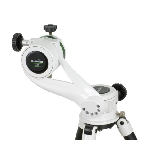

Après pas mal de recherches je vois que MeMstar est toujours associé à des scopes en montures Dobson.  D'où ma question: MeMstar fonctionne-t-il avec les montures azimutales motorisées Célestron SE?
Et avec les montures manuelles Sky-Watcher AZ5?
Merci.
Euhm -- comme la première a déjà une fonctionnalité "GoTo", je vois mal pourquoi je mettrais un MemStar dessus.
Pour la deuxième: oui, sans problème. Je l'ai déjà utilisé souvent sur une Giro Ercole, par exemple.

Merci @sixela pour l'info :pou:
il y a 7 minutes, sixela a dit :
Moi je vois bien l'utilité ^^ car il me semble que MeMstar a l'air bien plus simple à initialiser que le Goto Célestron. Me trompè-je?
Tu places MeMstar à quel endroit?
il y a 45 minutes, polorider a dit :
Si tu laisses le MemStar en place, non, il suffit de pointer une étoile.
S'il doit venir d'un autre télescope, oui, il faut refaire un alignement avec 4 étoiles.
Mais franchement, je trouve que l'alignement d'une monture Celestron est simple et la précision supérieure, donc je n'utiliserais pas un MemStar.
