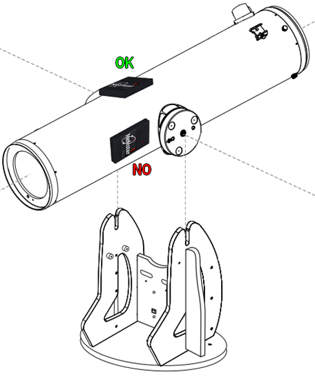

Bonsoir, je vois que le Memstar est essentiellement utilisé sur les Dobsons.  Est-il possible de le faire fonctionner avec la combinaison combinaison suivante : réfracteur achromatique 152/750 + monture alt azimutale manuel type Skytee 2 (Skywatcher) ? Merci pour vos réponses…
Il fonctionne sur les montures alt-az, dont la base des Dobsons est une sous famille. Le type d’équipement porté (réflecteur, réfracteur…) n’a aucune incidence. Par contre si le champ apparent cadré est trop étroit (moins de 1°), il sera difficile d’utiliser MemStar car sa précision ne sera pas suffisante.

1)      Mieux préciser comment installer le boitier. De ce qu’on peu lire sur les forums, les schémas indiqués sur le manuel utilisateur ne sont pas si compréhensibles que ça par tous. Il y a probablement un graphiste qui pourrait faire ça, par exemple :image.png.c643268c50a158587c4786d00142b4ea.png
2)      Par exemple, il faudrait préciser que lorsque l’on pointe sur l’horizon, le MemStar doit se trouver à plat, la flèche orientée vers l’endroit pointé sur l’horizon. Il ne doit pas se trouver sur la tranche.
