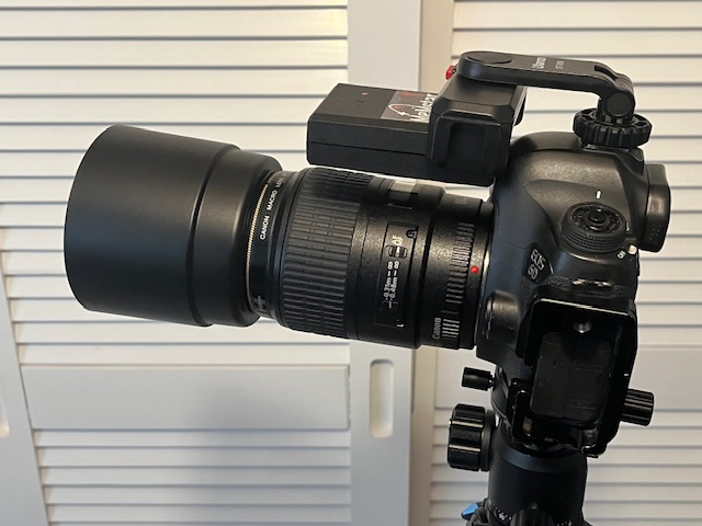

Impossible sur mon appareil photo… je l’accroche à la griffe porte flash.
@Manu007 Ca serait bien dans une mise à jour du logiciel, de permettre plusieurs orientations du boitier. Je m'explique.
Comme indiqué dans mes messages précédents, j'utilise le boitier avec un APN et un objectif photo,  le tout sur une monture Astrotrac. Ca marche bien (mais je n'ai pas pu tester à fond).
Je place le boitier sur la griffe porte flash de l'appareil photo avec ce système. Mais ça gène beaucoup pour manipuler les boutons du boitiers ou l'objectif, ou s'approcher de l'écran.

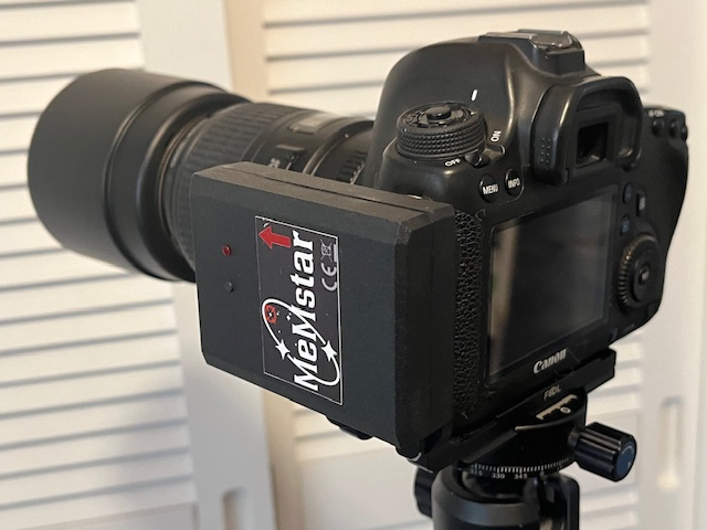

J'aimerai placer le boitier sur le côté de l'appareil photo, qui est équipé d'un rail en L, afin d'avoir un système plus compact. Mais le boitier doit théoriquement être placé à plat (quand on vise l'horizon). Je voudrais donc le placer perpendiculairement sur le côté :
Donc il faudrait dans l'app lui indiquer qu'on l'a placé dans ce sens et non à plat sur le dessus... ou bien qu'il soit capable de le détecter tout seul.

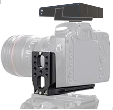

Si tu es contraint d’avoir ce support en u tu dois pouvoir y ajouter un plus petit support aussi en u et retrouver le MeMstar à l’horizontale ?
Fabien
Il y a 22 heures, Fred_76 a dit :
J'aimerai placer le boîtier sur le côté de l'appareil photo, qui est équipé d'un rail en L, afin d'avoir un système plus compact.
Pas plus compact, mais peut-être plus pratique : une équerre fixée sur la gauche du L-bracket, pour avoir le Memstar à côté ?

Tu veux dire support en L. A vrai dire je ne suis pas contraint, mais il offre plusieurs choses qui sont super pratiques :
- il protège le boitier
- il permet de cadrer en portait ou paysage sans se déboiter la tête

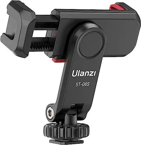

Comme je suis partisan du minimalisme, je ne souhaite pas greffer plein de trucs et bidules sur le boitier. Déjà le machin sur la griffe flash est assez merdique...
En orientation paysage, je peux attacher le MemStar sur le bidule monté sur la griffe de flash, et une des positions permet d'accéder correctement aux boutons et à l'écran :
Mais ce système de fixation est peu fiable, rien ne me garanti d'une soirée à l'autre que le boitier sera à chaque fois à la même place, d'où la nécéssité de recommencer à chaque fois la calibration sur 4 étoiles.

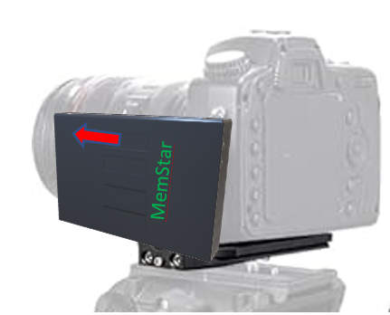

Pour plus de fiabilité, ou bien utiliser l'APN en mode Paysage, je dois fixer le MemStar à 90° :
ou
D'où ma suggestion d'évolution pour un MemStar v2.
il y a 6 minutes, Le Gnou a dit :
Cette solution interdit alors d'orienter l'appareil photos dans certaines zones du ciel parce que le boitier viendrait en collision avec la monture...
il y a 32 minutes, Fred_76 a dit :
Cette solution interdit alors d'orienter l'appareil photos dans certaines zones du ciel parce que le boîtier viendrait en collision avec la monture...
Même s'il est plus haut ?

J'avais pensé à fixer le Memstar sur un collier d'objectif "le pied en l'air", mais ça obligerait à tourner le collier en changeant la position...
Sinon, le Memstar et l'appareil photo en parallèle, sur un plateau long ? 🤔
Bien sûr, à la place de la platine Artesky type Vixen, imaginer une platine adaptée à ton L-bracket...
@Fred_76 si je reprends tes photos de ton montage, tu as peut être une solution, qui vaut ce qui vaut:
Tu monte le boitier comme ca:
Il y a 7 heures, Fred_76 a dit :
Mais tu fait l'alignement 4 étoiles avec l'appareil photo comme ceci : (Avec MeMstar sur le coté comme la photo précédente)
Puis tu replace ton appareil dans sa position première.
Plus qu'a réaligner avec une étoile. Si le boitier ne bouge pas par rapport à l'appareil, ca devrait fonctionner.
Autre solution : Tu t'arrange pour placer MeMstar le plus précisément possible de l'axe et tu fait sans aligner avec 4 étoiles, juste une seule.
