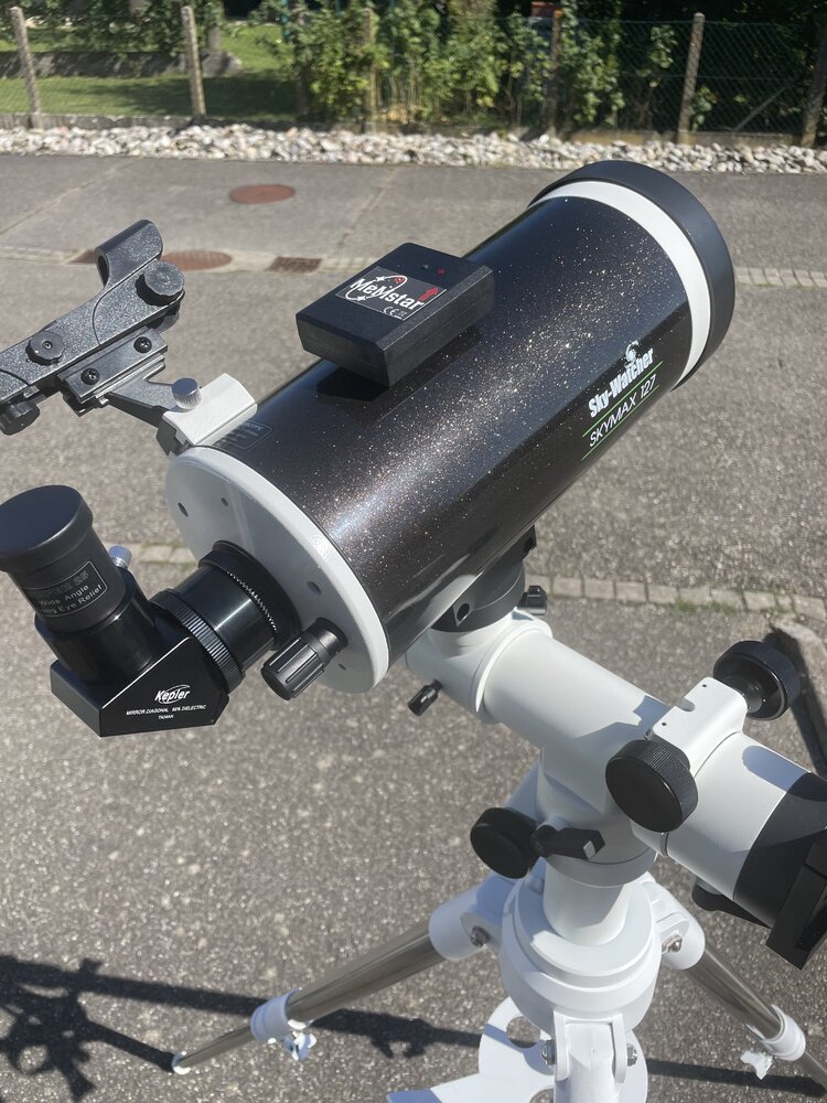

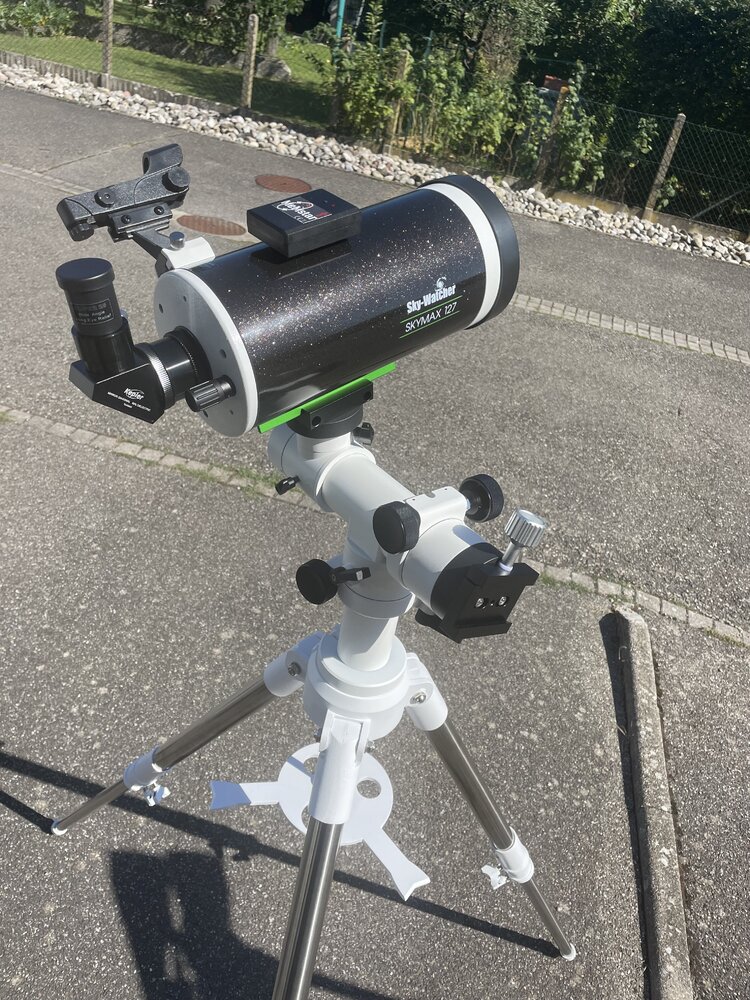

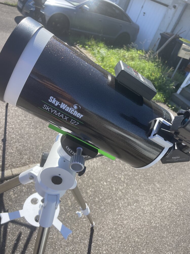

Bonjour, je possède moi même un boîtier Memstar sur un Mak 127 avec une monture Twinmaster. Je dois dire que c’est plutôt efficace, à chaque fois quasiment dans le mille ! Je galère un peu pour la calibration ( quand on connaît pas bien ses étoiles …😁😁😁 ) mais après ….👍👍👍
Par contre ma liste d’objets visibles correctement n’est pas très longue, mais ça vient du fait que mon tube est un Mak ( orienté planétaire) et non un dob de 400mm. Je ne peux en dire plus car je ne suis pas un expert vous l’aurez compris, mais j’en suis content c’est déjà bien, bravo les gars ! IMG_3402.thumb.jpeg.b35678f74da70b0b3f744a56500c1cf0.jpegIMG_3396.thumb.jpeg.694c8b556031c01d1a1e2abbe95286dc.jpegIMG_3398.thumb.jpeg.f86413666d94282afa01b27e22a56da9.jpegIMG_3401.thumb.jpeg.a4fe0d433f6d00955c7a2307e8b2e9ab.jpeg

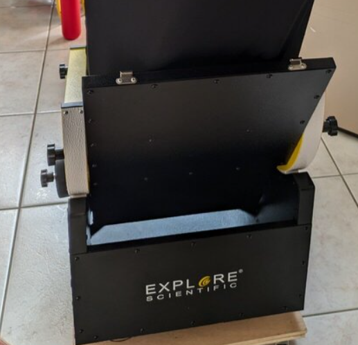

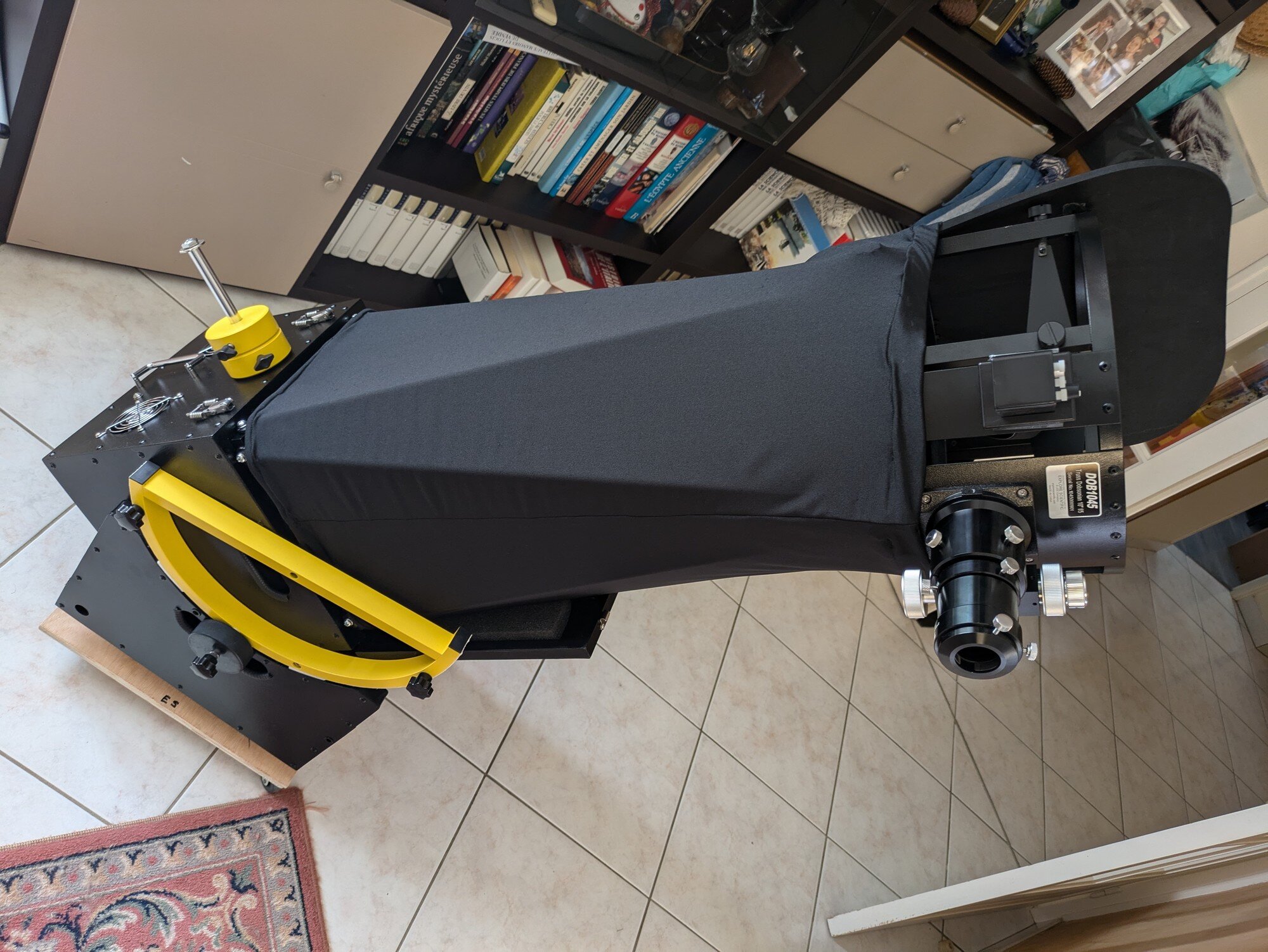

Je n'ai pas parcouru tout le fil de discussion mais où fixer le Memstar sur un ES 250 (qui a une jupe lycra) ?
Sachant que j'aimerais conserver mon pointeur Quickfinder
Possible sur la cage du primaire ?
Mercii
Modifié par fcouma

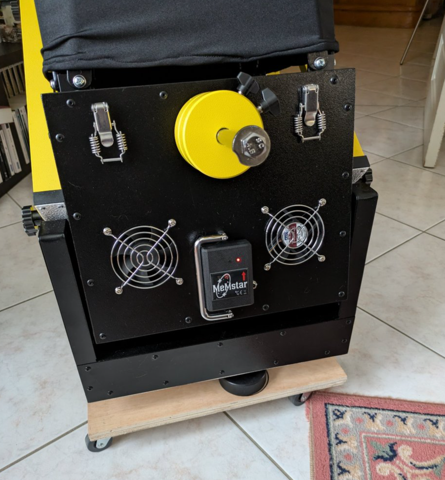

il y a 34 minutes, fcouma a dit :
Il faut fixer le boîtier au plus proche des axes de rotation du télescope.
Exemple:
Donc sur la cage du primaire c'est possible, je dirai même plus c'est recommandé ;)
Modifié par polorider
Ajout d'un lien
Ce coté là n'est pas recommandé mais peut être cela peut fonctionner. J'ai jamais essayé.
A la base, il faut que la face "avant"  (là ou il y a le bouton et la led)  soit du coté "vers le ciel" comme sur le tube de @Briiice que tu peux voir un peu plus haut sur cette page.
Cela dit, il peut aussi être fixé à l'intérieur de la cage du miroir si tu as de la place !

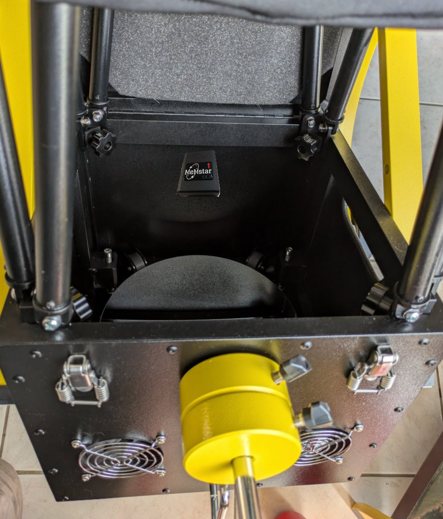

Je vais voir s'il y a la place entre les ventilos et la poignée à l'arrière
EDIT :
Si je le mets à l'intérieur comme la simulation ci-dessous, il va falloir masquer les LEDS ...
Modifié par fcouma

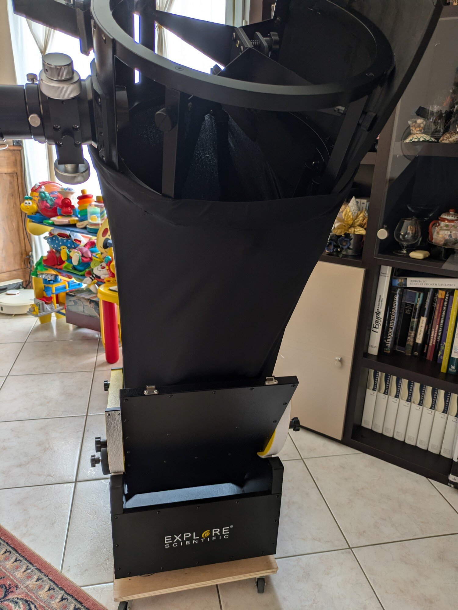

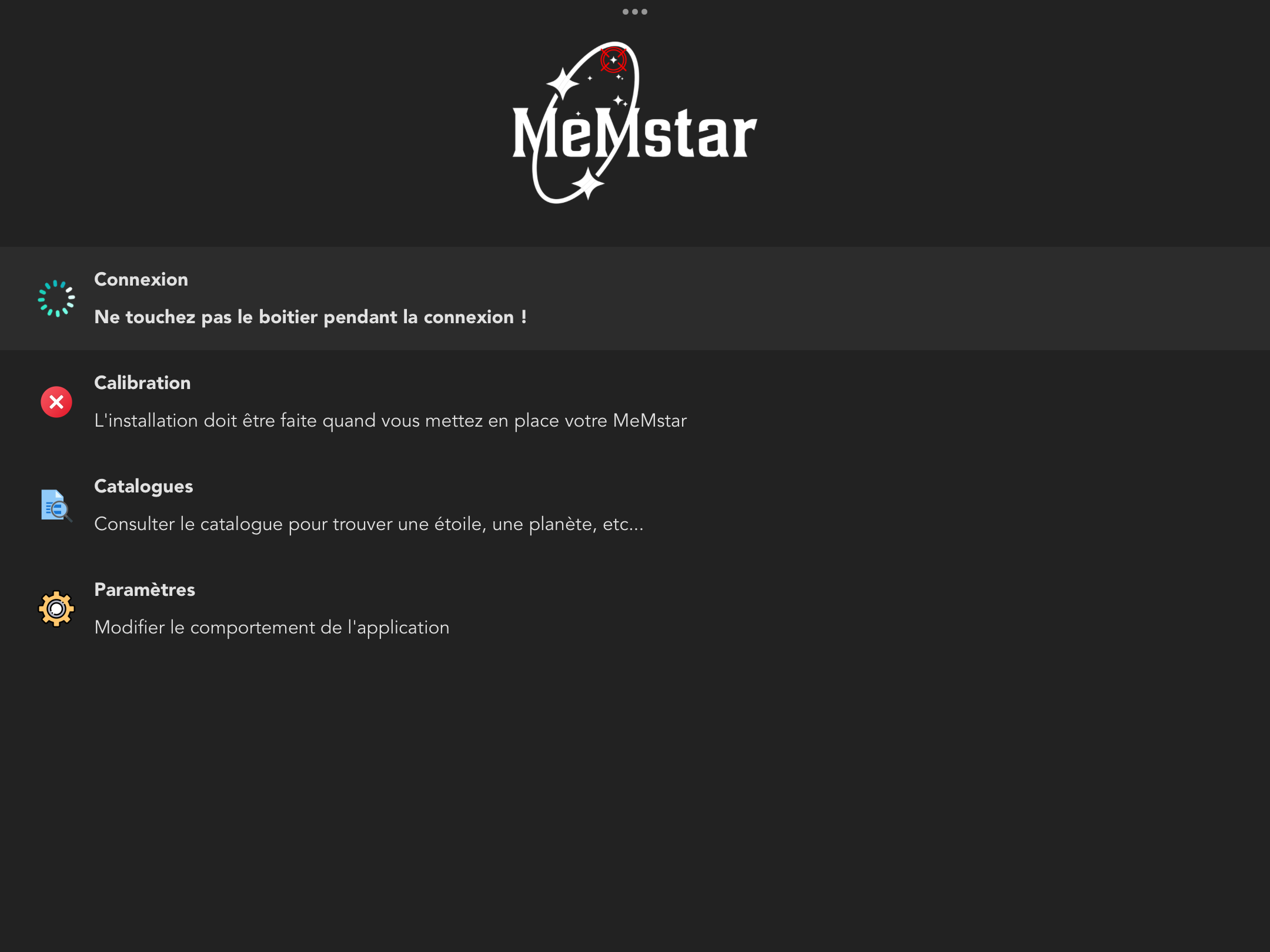

Je viens de recevoir un boitier MeMstar via Loisirs Plaisirs
La connexion BT tourne tout le temps, le Memstar est bien reconnu mais dans l'appli j'ai ceci :
Testé avec 2 smartphones Android et un iPad 10.2"
Normal ou pas tant que je n'ai pas fait la calibration sur étoiles ??
Position du boitier :
Modifié par fcouma
Non, ça prend 5 secondes et alors le MemStar est alors normalement "connecté", avec une coche qui remplace le cercle.
Modifié par sixela
Pile poil entre les deux ventilos donc soumis à plein de perturbations électromagnétiques. Le Bluetooth a toutes les chances d'être affecté.
Qui plus est, entouré par une poignée métallique...
Essaie avec le boîtier posé sur une table pour commencer.
