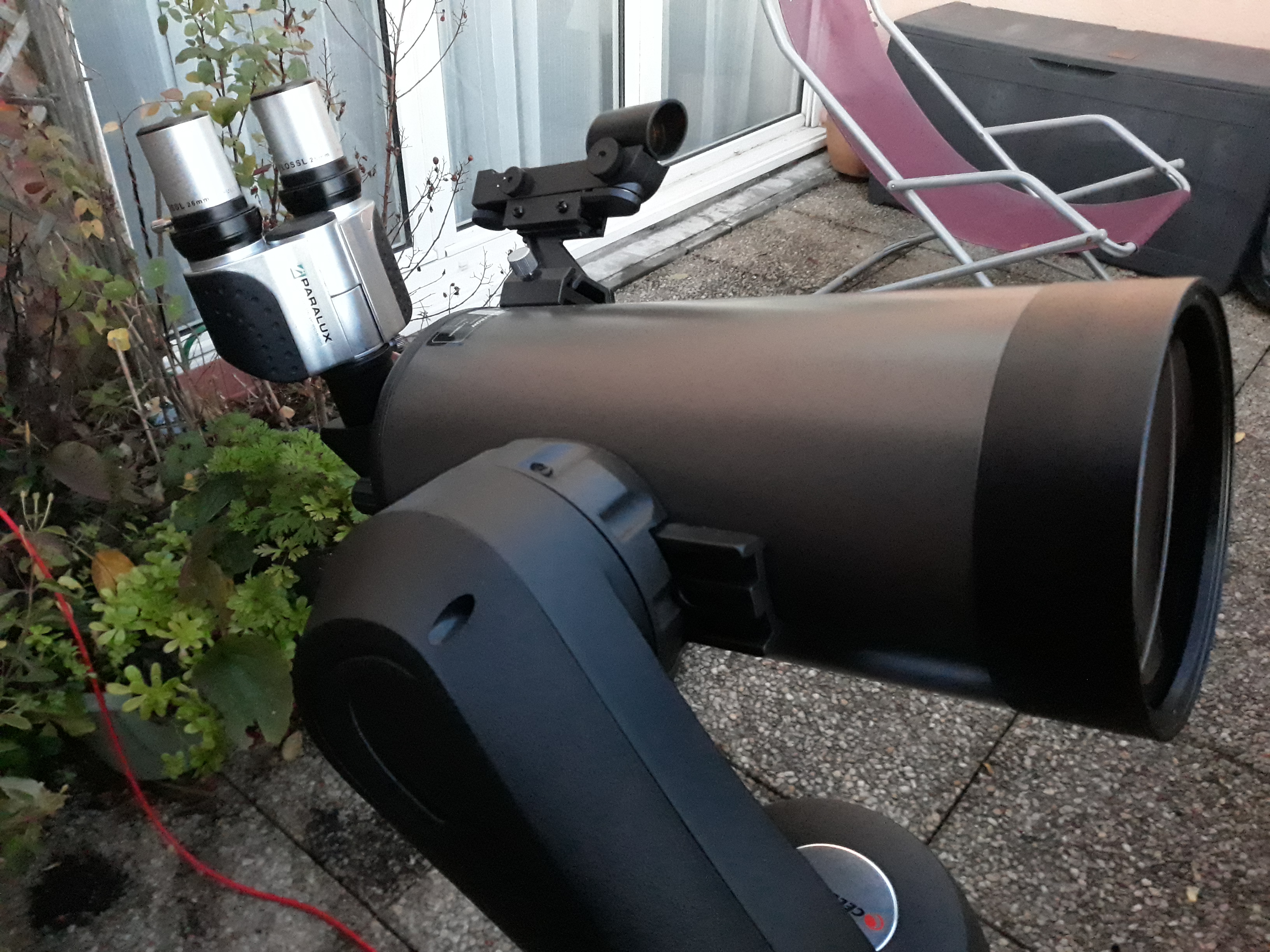

Je viens de me lancer dans l'utilisation d'une binoculaire et ses 26 mm et 20 mm + Barlow. Comme le veut la tradition, une semaine  de congés, et une seule utilisation possible depuis achat car temps de merde 😁
Utilisé avec mon p'tit mak 127 celestron 👍
