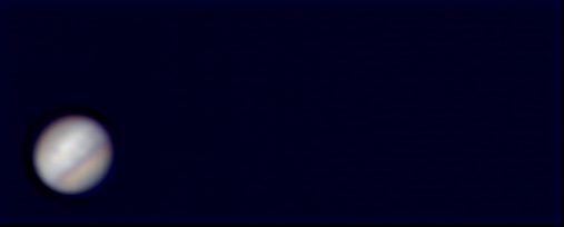

Je suis relativement assez content de mes debuts en astrophoto, mais je n'arrive pas à faire ressortir les details de mes photos, soit mes photos sont pales, soit j'essaie de priviligier les details et mes photos sont artificielles.
Je poste 2 de mes photos pour l'exemple, j'aimerai arriver à faire une sorte de melange des 2.
Je fait appel aux specialistes, que feriez vous sur ces exemples (Aussi bien en contraste, couleurs ou vancittert/ondelettes)?
Est ce que l'utilisation de la couche luminance peut aider ?
A bientot
Matos:
Skywatcher 114/900 EQ2
SPC900NC

Personne pour me conseiller ?:(:(:cry:
Dis nous en un peu plus déjà :
Conditions de prise de vue (barlow ? projection oculaire ? ...), quelle vitesse d'acquisition, combien d'image capturées, combien d'images conservées, gain, gamma ... ?
Parce que je te conseillerais bien à faire un wavelet, mais si tu a accumulé moins de 200 images, c'est pas trop la peine vois tu ?
désolé, effectivement avec plus d'info c'est mieux
barlow *2
obtu 1/100
10 img/s
gain 75
gamma 0
satu 50%
cumul de 900 sur 1200 images
Premièrement, il faut savoir que pour faire de belles images de JUPITER en ce moment, cela risque d'être sportif :confused:
Deuxièmement, il serait souhaitable de connaître le nombre d'images compositées.
Effectivement j'ai laissé tombé juju pour cette periode.
Les photos datent du 31/07/07.
Mais je cherche à m'ameliorer sur le traitement, etant donné la superbe meteo que nous avons eu ces temps-ci je n'ai pas pu faire beaucoup d'observation.
Au niveau du compositage j'ai gardé 900 photos sur 1200.
Bonsoir
J'ai regardé tes 2 images. La seconde est bien traitée à mon avis et tu ne pourras pas en tirer d'avantage sans provoquer des artefacts.
Le mieux serait peut être que Guillaume nous donne un conseil. Il est docteur es Jupiterien.
bonsoir,
Franchement tu te débrouilles très bien, pour un début les résultats sont prometteurs...
Comme l'ont dit mes camarades, tout d'abord Jupiter cette année c'est pas facile,
les conditions sont rarement bonne, Jupiter est basse sur l'horizon :( Donc difficile
d'obtenir de bon résultat. L'image que tu nous présente est correct vu le
matos utilisé (114 et simple barlow x2) + les conditions pourries du moment.
Sinon je ne pense pas qu'un traitement plus poussé apporte quelque chose
de plus si ce n'est des artefacts grossier (faux détails).
Peut être qu'un recalage des 3 couches couleurs pourrait apporter un petit plus :
http://lastrophoto.fr/article_2.html
Si tu veut améliorer la qualité de tes images...je te conseille de grossir
plus...pour augmenter le grandissement tu peut mettre du tirage
ou bien faire de la projection oculaire (tu fixes la webcam derrière un oculaire
de courte focale) ensuite il faut attendre les bonnes conditions...pour
Jupiter c'est difficile, il faut la photographier avant 21h après elle est trop basse....
Puis pour finir soigner la mise au point, tu peut pour cela t'aider des satellites galiléens.
Voila peut pas dire grands chose de plus... :be:
Bonne continuation ;)
Guillaume
