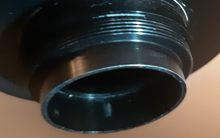

J'ai donc récupéré un tube de chercheur Clavé, disposant d'une cellule optique en excellent état. En revanche, la partie arrière, qui disposait à l'origine d'un renvoi avec prisme pentagonal associé à un oculaire réticulé éclairé, est absente. Je dispose d'un filetage dont j'ai mesuré le diamètre à 30mm et le pas à 0,75.

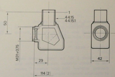

D'après la documentation Clavé, le raccord serait un M31 x 0,75.
Problème: j'ai beau écumé le web, je ne trouve aucune trace dans le commerce d'un raccord M31 x 0,75 me permettant d'adapter un accessoire comme un porte oculaire court. Si quelqu'un a une idée pour me dépanner, je lui serais reconnaissant !

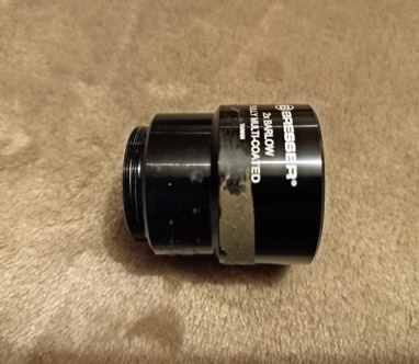

En regardant parmi mes vieux cailloux un peu poussiéreux, j'ai repéré cette bonnette qui se visse au sommet de l'oculaire. BINGO ! C'est pile le bon diamètre et le bon filetage !

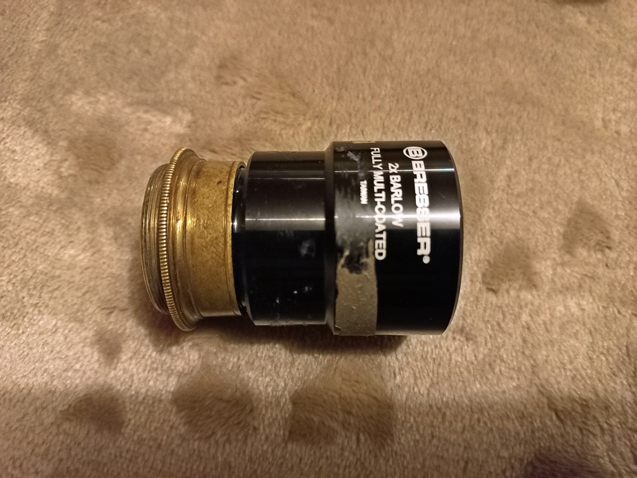

Reste à trouver ce que je peux visser à l'arrière pour avoir un raccord en 31,75... RE-BINGO ! Une vieille Barlow Bresser démontée, là encore c'est le bon filetage !

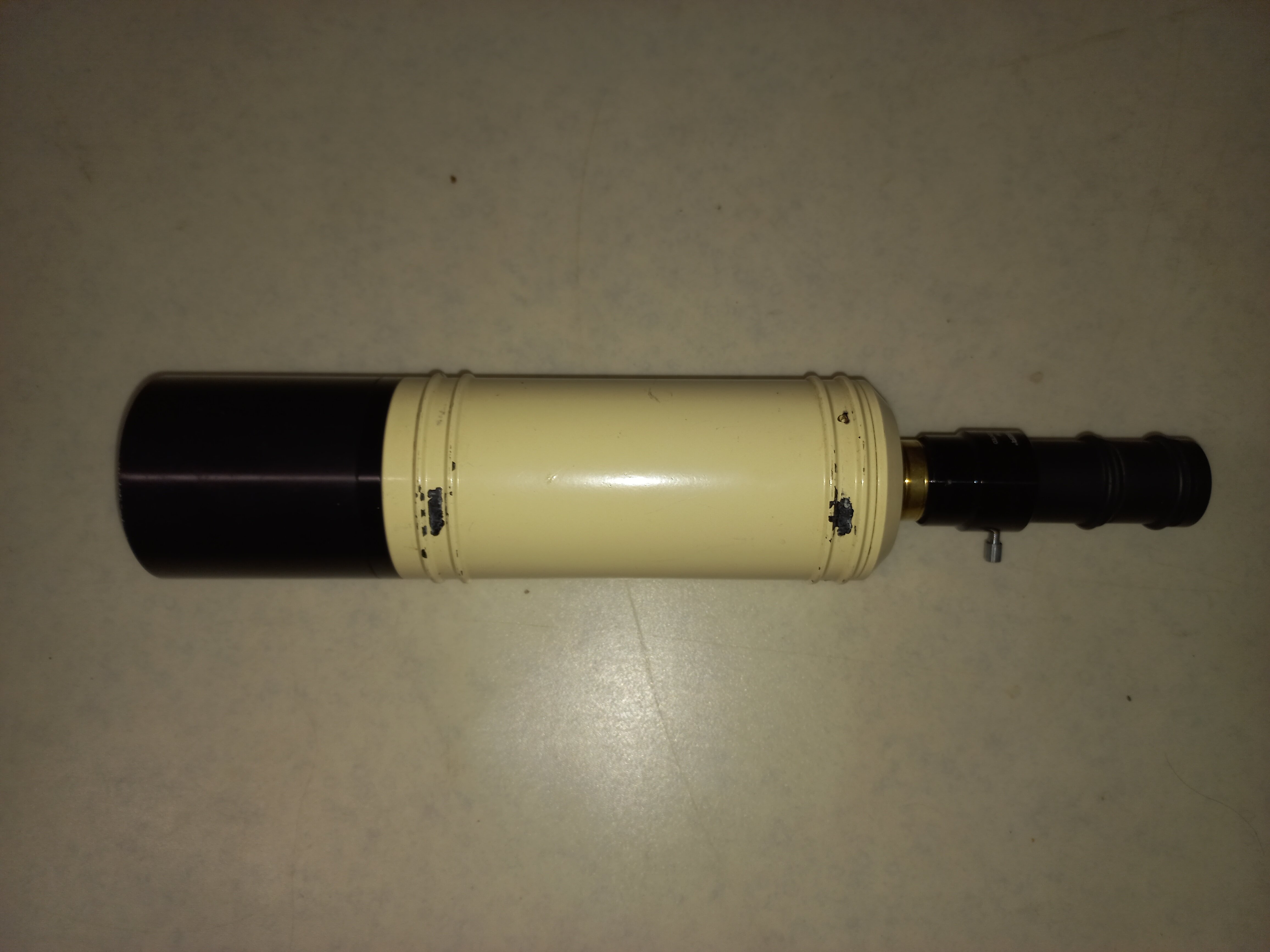

Les deux assemblés.

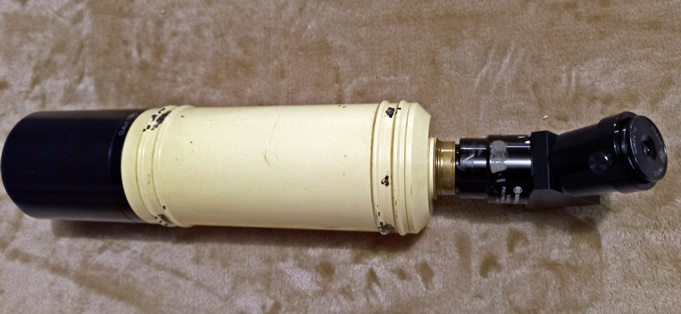

Et le tout sur le chercheur Clavé, avec un renvoi + oculaire Clavé 10mm.
Deux problèmes demeurent: la bonnette diaphragme fortement l'objectif, donc il faudra que j'agrandisse le trou pour que ce soit pile à la bonne taille. Ensuite, la mise au point n'est pas possible, je me retrouve trop à l'arrière du foyer. Pas grave, il faudra, soit changer pour un renvoi 45° ou un tube allonge mais la solution est là !

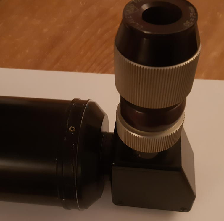

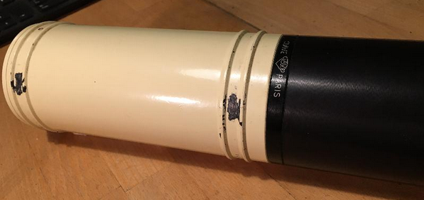

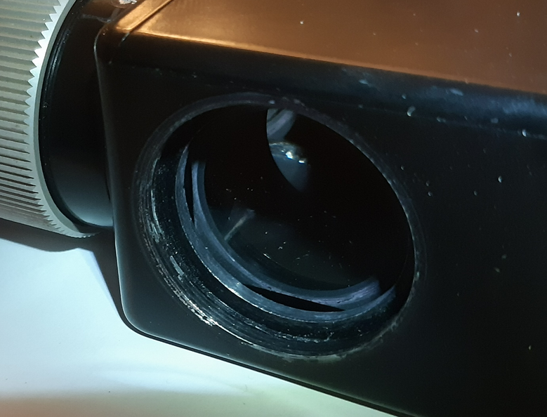

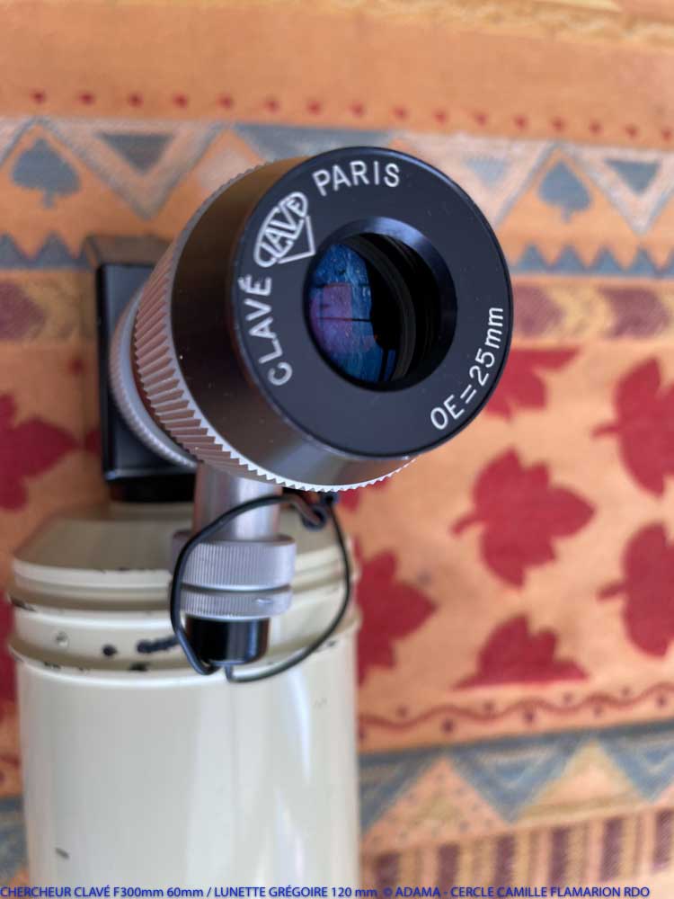

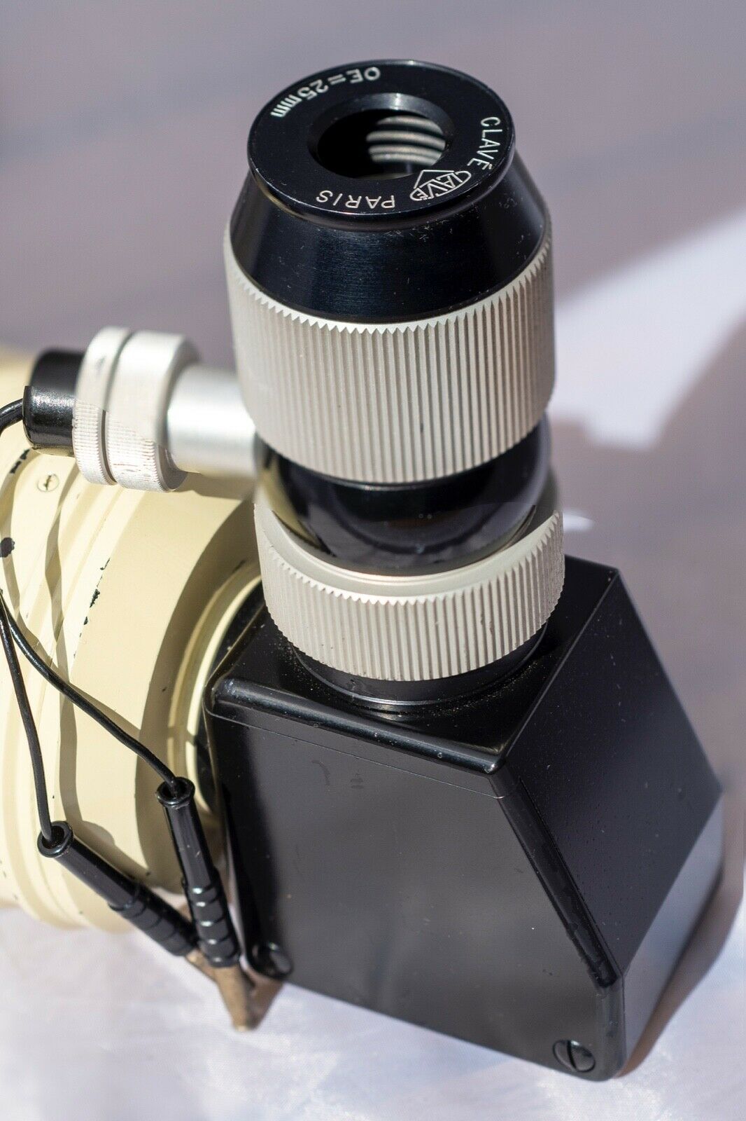

Donc voici quelques photos de l'arrière et de l'oculaire d'origine.

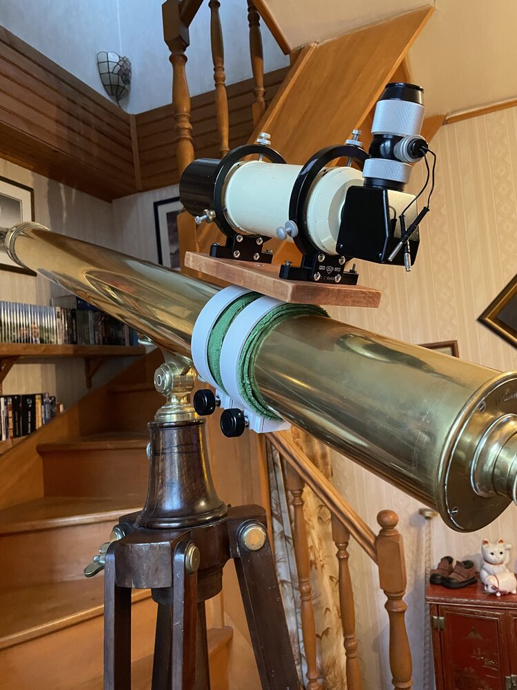

J'avais confié à Skymeca le projet d'un adaptateur maison pour la lunette, mais j'ai eu une réponse décevante, il manque de matériaux pour le faire, il m'a dit que c'est très cher, malgré le fait que j'avais des garantie pour payer le travail, plus rien du tout depuis. Donc au final, je vais fabriquer moi même ma solution avec une platine en bois légère et mieux adapté que celle que vous voyez sur les photos.
Ma lunette de guidage est indispensable en astrophoto, et pour ne pas perdre du temps en visant à l'estime les planètes ! Pour l'instant je vise celles-ci comme si j'avais une mire invisible, cela marche.  Mais je mets au moins 5 minutes pour re-braquer la lunette vers Jupiter par exemple quand elle sort du champ de l'oculaire ou de la cam.

IMG_9018.jpg.1a2a82e8d5ca39e6452e16a8cdc2eaa4.jpgs-l1600-4.thumb.jpg.6c9fdd58367d2fbbfb98fd72f29acffd.jpgs-l1600.thumb.jpg.ecae0a45d58938126eeaffa19de88e3a.jpgIMG_4054.thumb.JPG.33a18bd6a7e12a7b5b31e3b65c4dcd38.JPG
NOTE : l'oculare d'origine n'est pas fixe, il peut s'orienter à volonté. Donc cela permets de fixer le chercheur Clavé où l'on veut sur un instrument.

Oui c'est une Barlow x2. Ce qui explique le grossissement x12 du chercheur d'origine (sinon un 25mm ne donnerait que x6). Accessoirement, cela permet de rejeter le foyer un peu plus loin pour la mise au point.
Voir davantage
Tu pourrais fabriquer un double collier en 8, en bois vernis, avec des vis à 120°. Je reconnais ton exemplaire, j'étais tenté de l'acheter mais je trouvais que le vendeur en demandait un peu trop à mon goût...

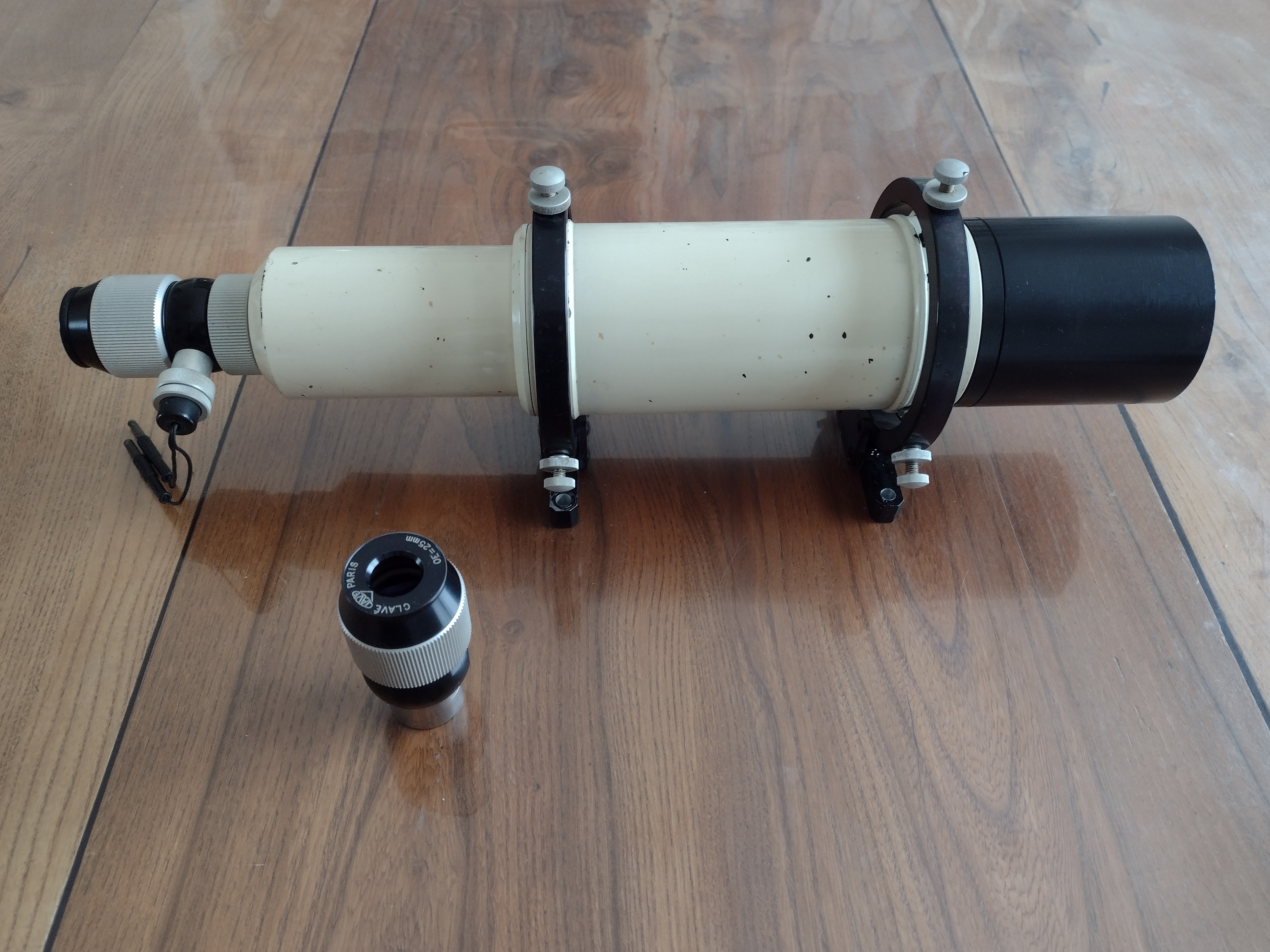

Et pour participer, je partage une photo de mon chercheur version droite. Je trouve ça plus instinctif, le chercheur coudé ne m'a jamais paru pratique sur le ciel, mais on s'y habitue sans doute ! Vador tu pourrais sans doute faire une version droite ou coudé avec le tien selon tes envies.
C'est clair que ça sert aussi de lunette grand champ ultra lumineuse pour explorer la Voie lactée.
Si quelqu'un cherche un oculaire guide 25mm j'en ai un inutilisé (visible sur la photo).

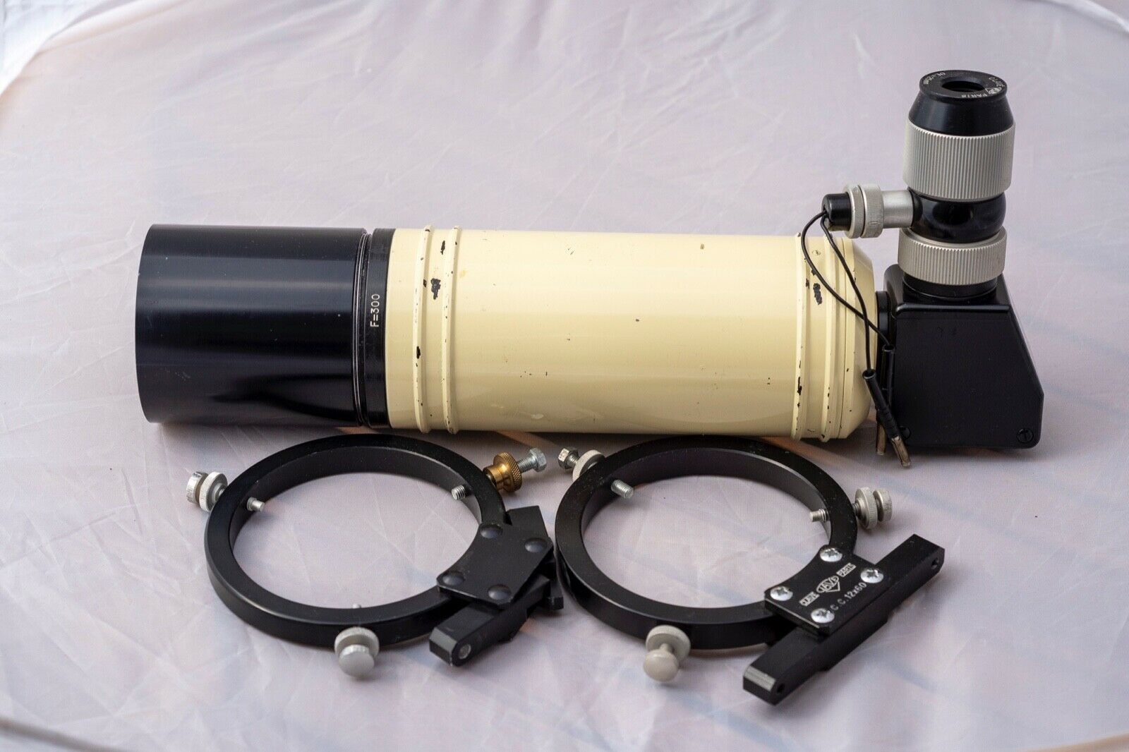

Je confirme que sur mon chercheur Clavé 60-300, il n'y pas de barlow devant le pentaprisme. La preuve en photos.
J'apprécie ce chercheur sur le ciel.

Déterrage de topic pour vous montrer le résultat final : le trou de la bague raccord a été agrandi et désormais ne diaphragme plus l'objectif. Le corps de l'ancienne barlow a été nettoyé à l'acétone. J'ai réalisé un tube allonge "maison" : deux tubes d'aspirine montés côte à côte et relié ensemble "à force" avec un petit tuyau en laiton. Le tout, peint en noir ; je trouve le rendu pas dégueu...
Il me suffit ensuite de dévisser de leur raccord 31,75 les blocs optiques de trois oculaires Kellner et de les insérer à l'extrémité du tube allonge pour obtenir une lunette parfaitement fonctionnelle avec trois grossissements (15x, 24x et 50x). La MAP se fait par simple glissement du tube allonge dans le corps de la barlow. Idéalement, un 4mm me permettrait d'atteindre le grossissement résolvant de 60x. Idéalement (bis), un peu de peinture permettrait de remettre le chercheur dans sa version d'origine mais bon... trouver la bonne teinte...
