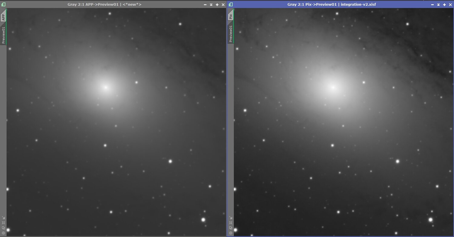

Je vois passé depuis quelques temps des images très sympa faites sur APP. J'ai décidé de comparer le résultat de mon process de pré-traitement "maison" sur PIX avec celui d'APP
Les 2 (APP et PIX) on gobé les mêmes images (93x120 secondes)
Je suis assez surpris car les différences entre les deux master est vraiment notable (à gauche APP, à droite PIX) :
1. Les structures sombres sont bien plus fines et mieux rendu par PIX :

En revanche APP réduit énormément le bruit (au risque de faire disparaître des détails?)

APP semble mieux gérer les gradients (Mon réglage d'ABE de 2 degrés dans pix n'est pas optimale pour ce projet)

Je serai curieux d'avoir l'avis d'utilisateur d'APP : Avez-vous déjà fait ce genre de test ? Le pipe de prétraitement d'APP étant très différents de pix avez-vous de la documentation ou des ressources à me recommander ?
Je dois dire que je suis un peu déçu car au vue de la durée d'intégration dans APP (plusieurs heures contre quelques dizaines de  minutes dans pix) je m'attendais vraiment un un résultat bien supérieur
Les 2 masters APP et PIX à télécharger ici : https://we.tl/t-WXXG3n2mJs
