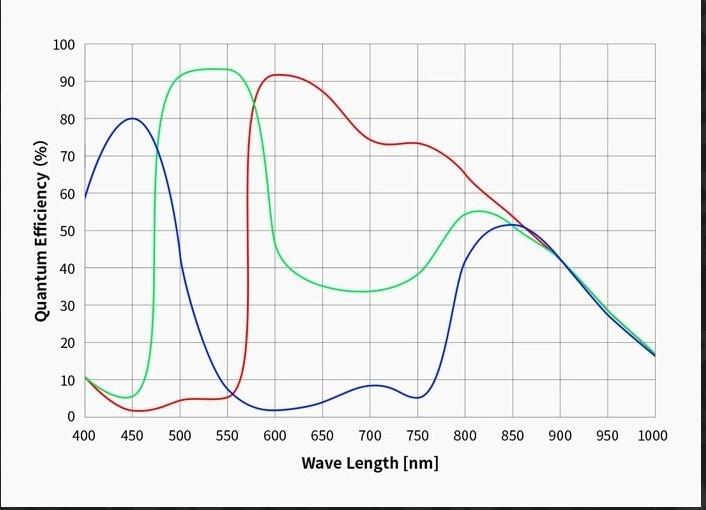

Reste la 662, qui a des photosites de 2,9 microns et un full-well trois fois plus important que celui de la 462.
Donc perso je vote pour la 662

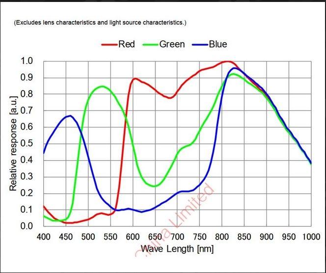

Bonjour à tous, "la 462 obsolète"? c'est oublier que la 462 est plus sensible aux infra-rouges que la 662 avec notamment un pic à plus de 800nm
il y a 19 minutes, bludob3 a dit :
Oui vous avez raison dans l'absolu. Cependant @Orion55 souhaite faire du planétaire. Dans cette situation la présence de l'infra-rouge n'est pas souhaitable, sauf dans certains cas pour la Lune. Aussi à la caméra planétaire il ne faut pas oublier d'ajouter un filtre de coupure infra-rouge afin de retrouver une vue du spectre lumineux aussi proche que possible de la vision de notre œil en matière de couleurs.

Il y a 2 heures, bludob3 a dit :
En effet, je n'avais pas pris ce point en compte. Mais pour Jupiter et Saturne, l'infra-rouge...

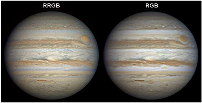

effectivement, c'est une approche plus scientifique. Il n'empêche que vous obtenez aussi des images plus nettes
D'accord, et ça me donne envie d'essayer une chose que je n'ai jamais faite: si je prends l'image I.R.  de mon Asi678 comme luminance et que je la combine avec une image couleur, je devrais gagner en niveau de détail alors ? Je ne sais pas trop comment faire, mais ça ne devrait pas être trop compliqué.
il y a 6 minutes, Aïki a dit :
Tout à fait! c'est ce que je pense faire aussi. Je soupçonne que des astrophotographes planétaires réputés comme Damian Peach procèdent ainsi 😉
