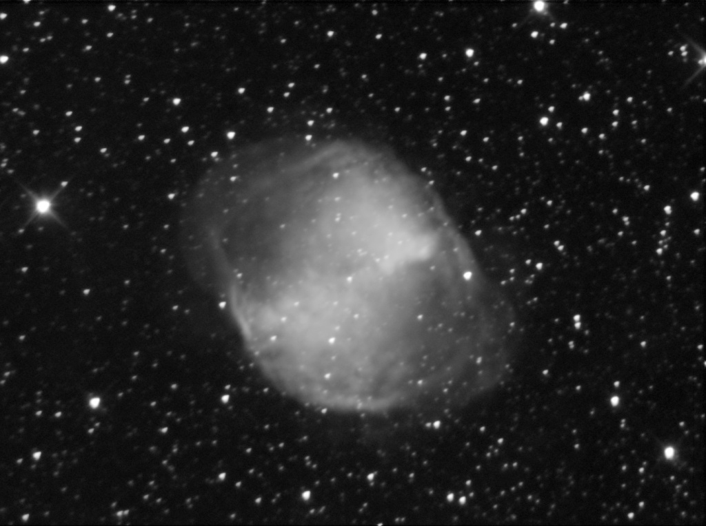

Temps de pose unitaire 10 minutes (20 ' auraient été mieux mais..... ) ce qui veut dire que la facteur amplificateur de la barlow devait voisiner les 3X, 2500 mm de focale....:be:
J'ai fait 11 poses recadrées toutes les 3 poses car le décalage d'au moins 3 - 4 pixels, plus sur les dernières poses, était bien présents. Entre chaque pose l'étoile centrale de M27, que je suivais, bondissait de son diamètre
Autoguidage parfait.
MAP difficile car la qualité, et(ou) le tirage de la barlo, faisait que mes étoiles étaient entachées de déformations pas estétiques en plus de l'allongement du au glissement.
Voici le résultat de 7 poses de 10 minutes, les 4 dernières trop glissées ont été refusées par deepskystaker:
La photo est redimentionnée à 65% mais pas recadrée.
3 noirs, 7 plu et 9 bais.
