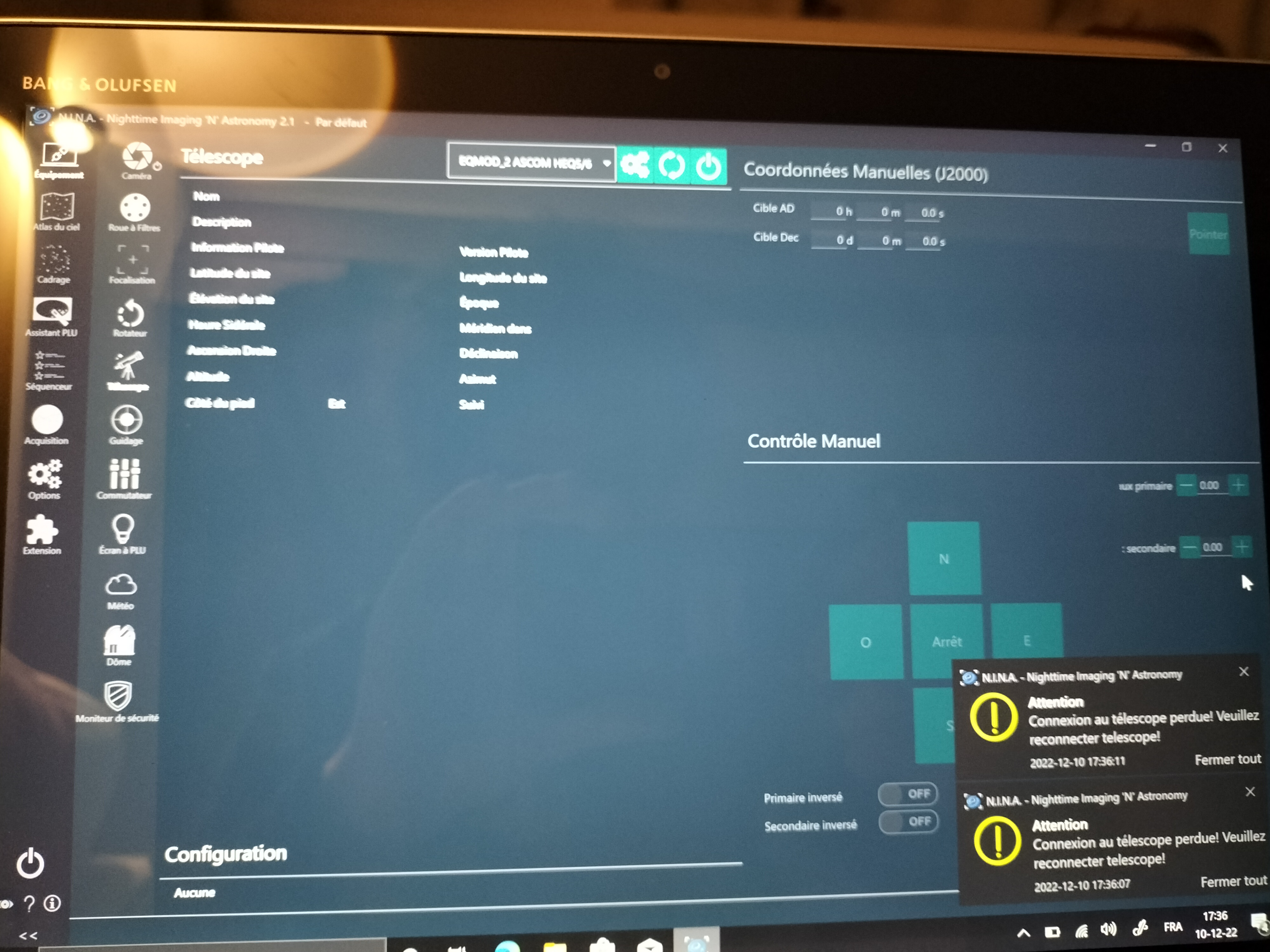

Bonsoir,cela fait 3h que j'essaye de connecter ma monture à Nina avec drivers ASCOM heq5/6 et il me mette le message «Attention, connexion au télescope perdu !Veuillez reconnecter télescope !» j'ai littéralement tout fais mais la il me manque juste un truc je n'ai pas mis ma localisation j'essaye de trouver mes coordonnées sur Google Map mais impossible 😭.
Je suis perdu aider moi svp.IMG20221210173636.thumb.jpg.670060bbefe024801af6e53ceefdd894.jpg

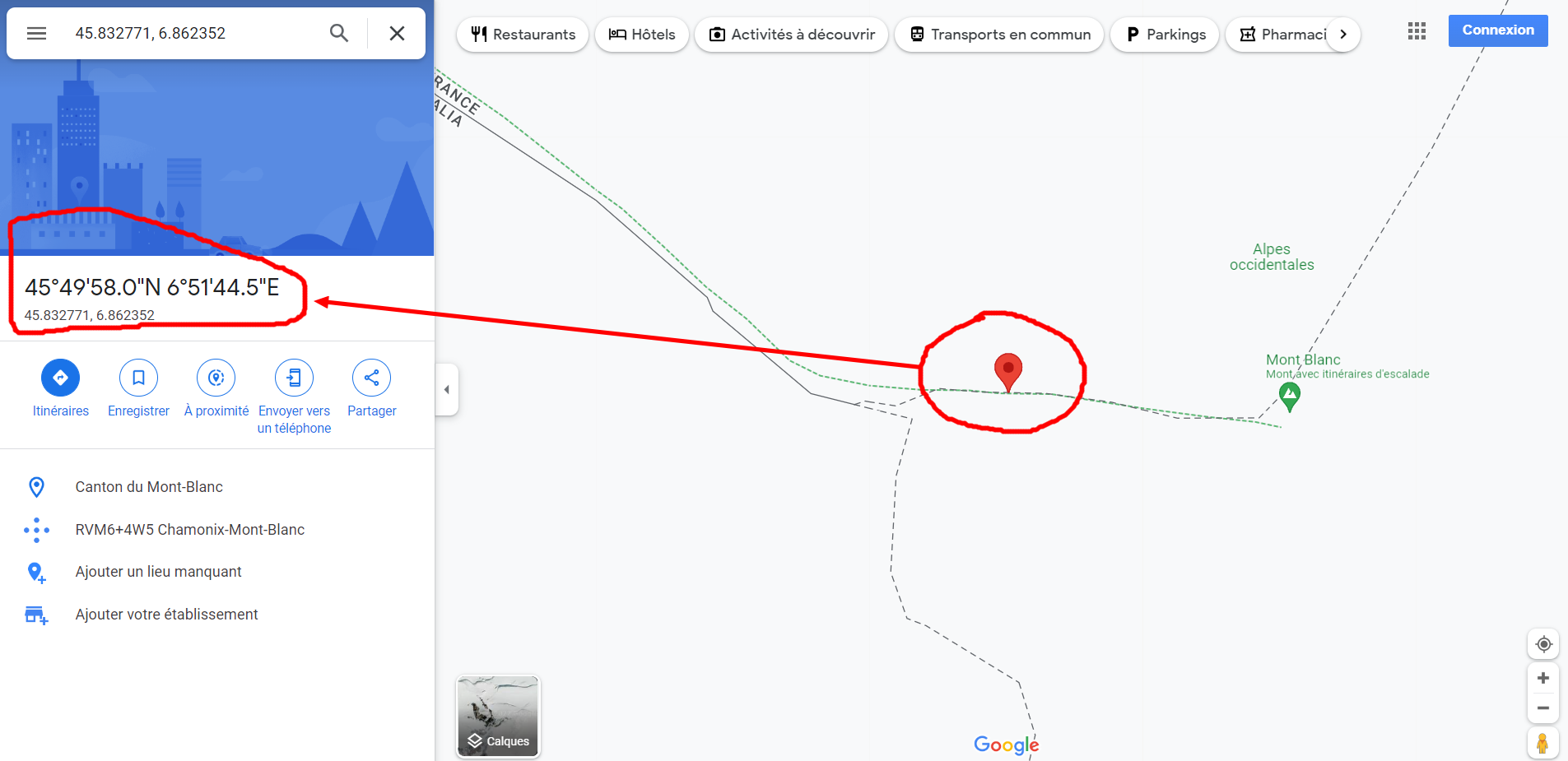

Il y a 1 heure, Ismaël a dit :
Sur google maps il suffit de cliquer sur ton emplacement et google te donne immédiatement les coordonnées géographiques:
2099318527_Capturedcran2022-12-10193207.thumb.png.62316f92e6e127043b98d48c728dfb7e.png
Ok merci même après ça la monture ne se connecte pas jsp j'ai fais quoi de mal mais juste un p'tit truc je dois installer framework 3.5 ou 4.8 advanced ?

Avez-vous essayé de connecter votre monture en direct, sans passer par ASCOM donc, sur Stellarium par exemple ? Moins il y a de couches logicielles, moins il y a de problèmes potentiels.
Si vous réussissez cette connexion, cela veut dire que la partie hardware, connecteurs, câbles, est bonne. Sinon il faudra  inspecter, nettoyer, vérifier toute la chaine matérielle.
Une fois réussie la connexion directe avec Stellarium, essayez la connexion toujours de Stellarium avec ASCOM.
Si elle échoue, ceci veut dire qu'il y a un problème ASCOM, si elle réussit, il ne vous reste plus qu'à repasser toute la configuration NINA (que je ne connais pas).
Bon courage, c'est toujours long et il faut être hyper-méthodique. La recherche au hasard ne donne en général rien ou pas grand chose.
