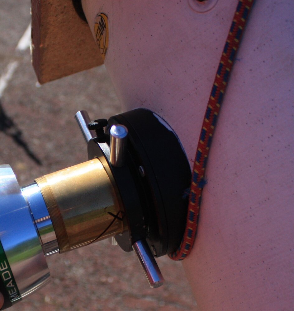

Le porte-oculaire à cabestan est ce qui pose le plus de problème en pratique, non pas pour moi, mais pour les personnes qui veulent ajuster la mise au point lorsque nous sommes en animation astro.
Citation
Changer des pattes pour le barillet du primaire n'est pas compliqué, positionner un Crayford non plus
C'est ce que j'avais regardé en premier ces derniers temps, mais sans avoir le bon vocabulaire (pattes pour le barillet), du coup, je n'avais pas trouvé de quoi me rassurer pour me lancer seul dans la modification.
Pour ce qui est des photos, si besoin, oui je pourrai en faire, s'il y a matière à les exploiter ensuite.
En attendant, je mets l'unique photo que j'ai, montrant le porte-oculaire.

PhM-Man
à l’instant, adamckiewicz a dit :
Ce serait dommage d’enlever le po à cabestan quand même :(
Il se trouve qu'il n'est pas pratique pour le réglage lorsque nous sommes an animation car les personnes, pour la plupart, n'arrivent pas à l'utiliser de manière efficace.
Et pour ma part, je n'utilise plus la croix depuis longtemps, j'agis directement sur le tube dans lequel se fixe l'oculaire.
il y a 10 minutes, PhM-Man a dit :
Pour en avoir possédé un, je confirme ! Il n'est vraiment pas pratique à utiliser, rien à voir avec le PO Clavé à cabestan que j'ai aussi utilisé.

Pour le PO je l'ai tjrs trouvé un peu juste déjà le tube en laiton a trop de jeu dans le cabestan et la rotation génére du shifting léger certes mais quand même. Mais bon c était pas mal du tout quand même.

La partie laiton du PO est filetée en bout, il y avait probablement une autre pièce qui devait se visser dessus, avec un système de serrage des oculaires ?
Le miroir n'a peut-être pas besoin d'être réaluminé ,un bon nettoyage pourrait peut-être suffire ?
la photo que j'ai mise était mal choisie, je vais en faire une autre. Car elle montre la situation  lorsque je veux utiliser un oculaire avec coulant 2 pouces.
Voici une vue avec l'adaptateur pour oculaire 1"1/4:
Tout est en place, seulement, comme dit plus tôt, ce système n'est pas adapté au public, qui plus est dans l'obscurité...

Sur le PO il faut choisir le coulant en laiton selon que l'oculaire est en 2" ou 1" 1/4, ce n'est pas très pratique.
Qu'est-ce qui ne fonctionne pas bien avec le cabestan, il est trop dur à tourner ? Un démontage complet et un graissage devrait le rendre fonctionnel.

Tu peux faire réaluminer ton miroir chez Mirro-sphère, et tu trouveras facilement un PO low profil chez astroshop.
https://www.astroshop.de/fr/accessoires-pour-telescopes/porte-oculaires-manuels/15_57
Quitte à raccourci un peu le tube pour faire ressortir le foyer de qq mm supplémentaire si besoin.

il n'y a pas de dysfonctionnement avec le cabestan, seulement que, compte tenu du fait qu'il y a besoin de faire un certain nombre de tours pour effectuer une mise au point d'un œil à l'autre, l'utilisation par un quidam en soirée astro n'est pas pratique la plupart du temps.

J'ai vu les différents porte-oculaires, mais je ne sais pas si le modèle installé est standard, dans le sens où le montage d'un modèle du commerce peut se faire dessus sans problème.
Je me demandais même si le "coffre cylindrique" sur lequel le porte-oculaire semble fixé est quelque chose qui peut être changé, afin d'avoir un débattement plus important sur l'axe optique et pouvoir, en fonction du matériel utilisé, aller chercher le foyer sans problème (je pense à une cas de figure avec un APN plein format pour lequel l'accès à la mise au point n'est possible que dans certaines positions limitant les possibilités de cadrage de l'objet à photographier).
