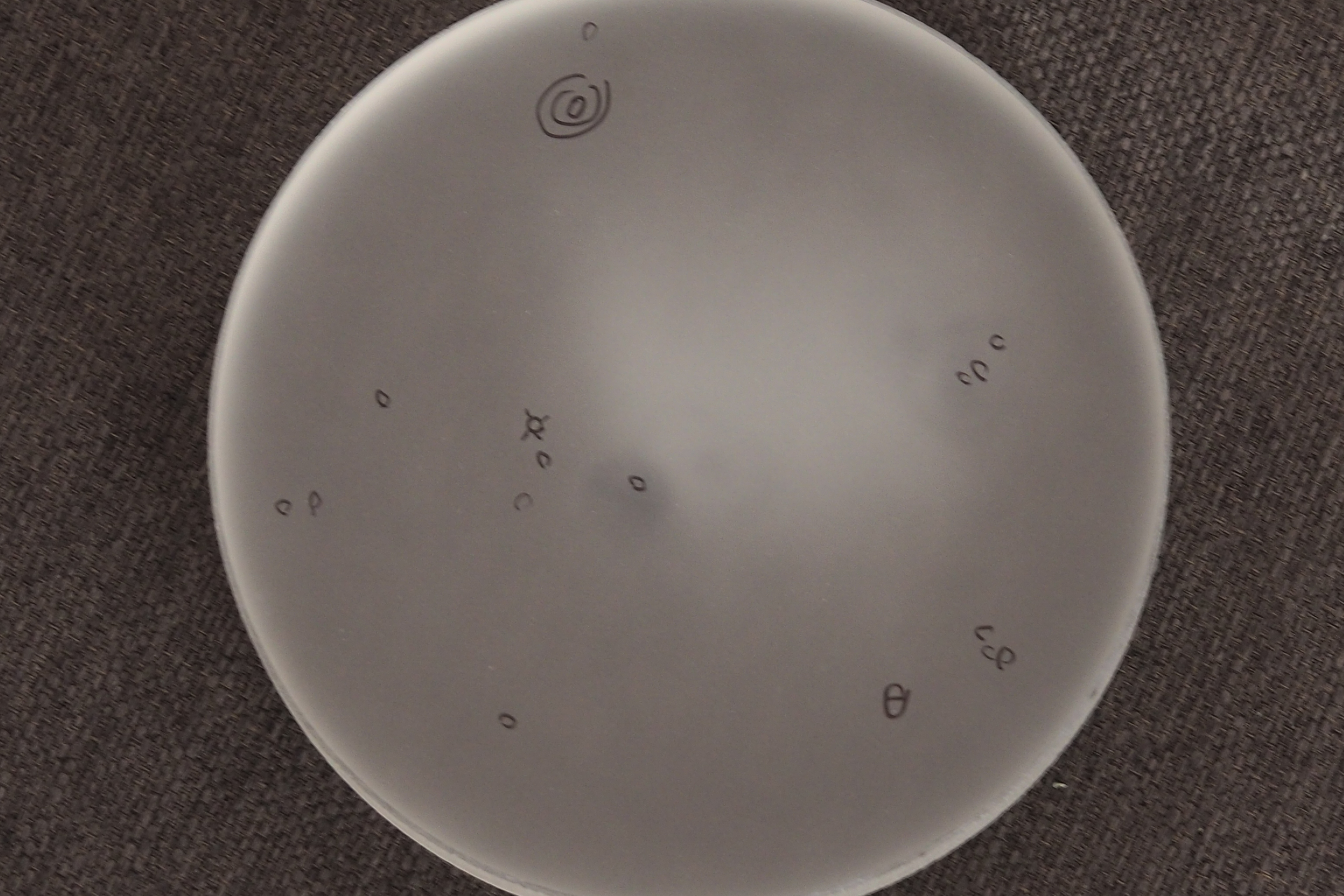

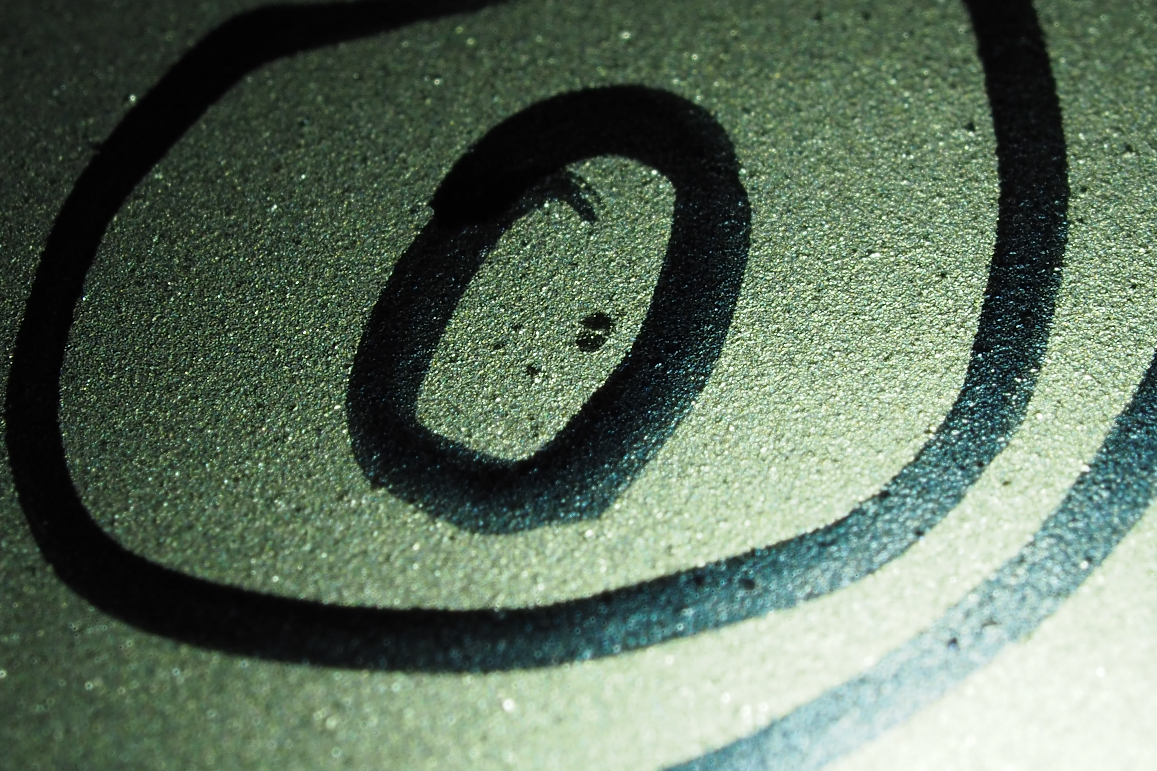

je suis nouveau sur le forum. J'ai décider de fabriquer un miroir parabolique de 150mm (pour la simple raison que j'aime la science, le bricolage, et que je peux me le permettre. J'espère que ca vous paraitra moins fou qu'a d'autres).
Problème: je suis au grain carbo 320 et je ne cesse de faire des "trous" dans mon verre.
Photo prise avec un M4/3 + macro 60mm. D'après mes calculs le trou le plus gros fait environ 0.2 à 0.3mm (c'est un record) mais j'ai très régulièrement des trous de 0.1mm (par example juste à gauche du gros trou).
Si je continue, je vais arriver à enlever ces trous mais d'autres vont apparaitre. Je suppose que j'ai donc un problème technique ou autre.
C'est un blank et kit de poudres de chez Stathis, l'outil est un carreaux de grès cérame, coupé à 2.5cm et pris dans du ciment dentaire. J'ai bien chanfreiné les boards du miroir et nettoyé tout le nécessaire au changement de grain.
J'ai aussi chanfreiné les carreaux, ca n'a rien changé.
Qui a des idées ?

Ce que tu as ressemble à des bulles dans le verre (si c’est de la contamination on a plutôt des griffes), mais ce n’est pas typique des galettes en borofloat de chez Stathis. Tu lui a demandé ?

J'ai aussi utilisé les produits achetés chez Stathis (abrasifs et poix), ainsi qu'un disque Boro33 de 300mm de diamètre de chez Schott.
J'ai taillé un petit 150mm à F/D=4.7 en Pyrex ou Duran50 , un 255 mm à F/D=6 en Quartz et un 300mm qui est complétement douci et attend son polissage depuis 2 ans ... J'ai utilisé un outil en plâtre Staturoc avec collé dessus à l'araldite du carrelage de grès sérame.  Technique pour mes 3 miroirs.
Je viens de regarder mes notes pour le 255mm et du 300mm.  A l'étape K320 il m'a fallu environ 60 séchées avant de passer au WCA25 (avec 3/4 du temps l'outil sur le miroir et 1/4 temps miroir/ outil) .  Concernant mon expérience, de nouvelles écailles ré apparaissaient mais heureusement disparaissaient aussi assez rapidement, c'est normal. Tu peux passer au grain 25 microns et les grosses écailles devraient disparaitre comme pour moi je pense.
Je n'ai pas utilisé de plateau tournant et j'ai tourné autour du poste en changeant régulièrement les positions de l'outils ou du miroir avec un fin tapis pour éviter l'astigmatisme.
Peux-tu me dire combien de séchées as tu réalisé avec le K320 jusqu'à présent ?

Merci c'est rassurant. Et surtout ma compréhension c'est que l'astigmatisme vient quand il y a trop de régularité (ou une distribution régulière de l'irégularité qui crée de la régularité aussi) pas l'inverse
Citation
Je vais lui écrire de ce pas. Mais pour les bulles, je me dis que je les aurais vu a l'inspection du flat non  ?
J'ai aussi essayé de faire 30 minutes sans pression et avec plus de pression, pas de changement sur les apparitions mais forcément ca travaille moins vite.

Tu t'en es sorti ? Avec certains matériaux vendus comme étant du grès cérame j'ai eu de la perte de particules du carreau / des tommettes, qui faisaient des rayures.
Travailler surtout MOT (miroir dessus) m'a permis de calmer ce problème quand ça m'est arrivé, mais c'est surtout changer de type de tommettes qui a réglé le problème.

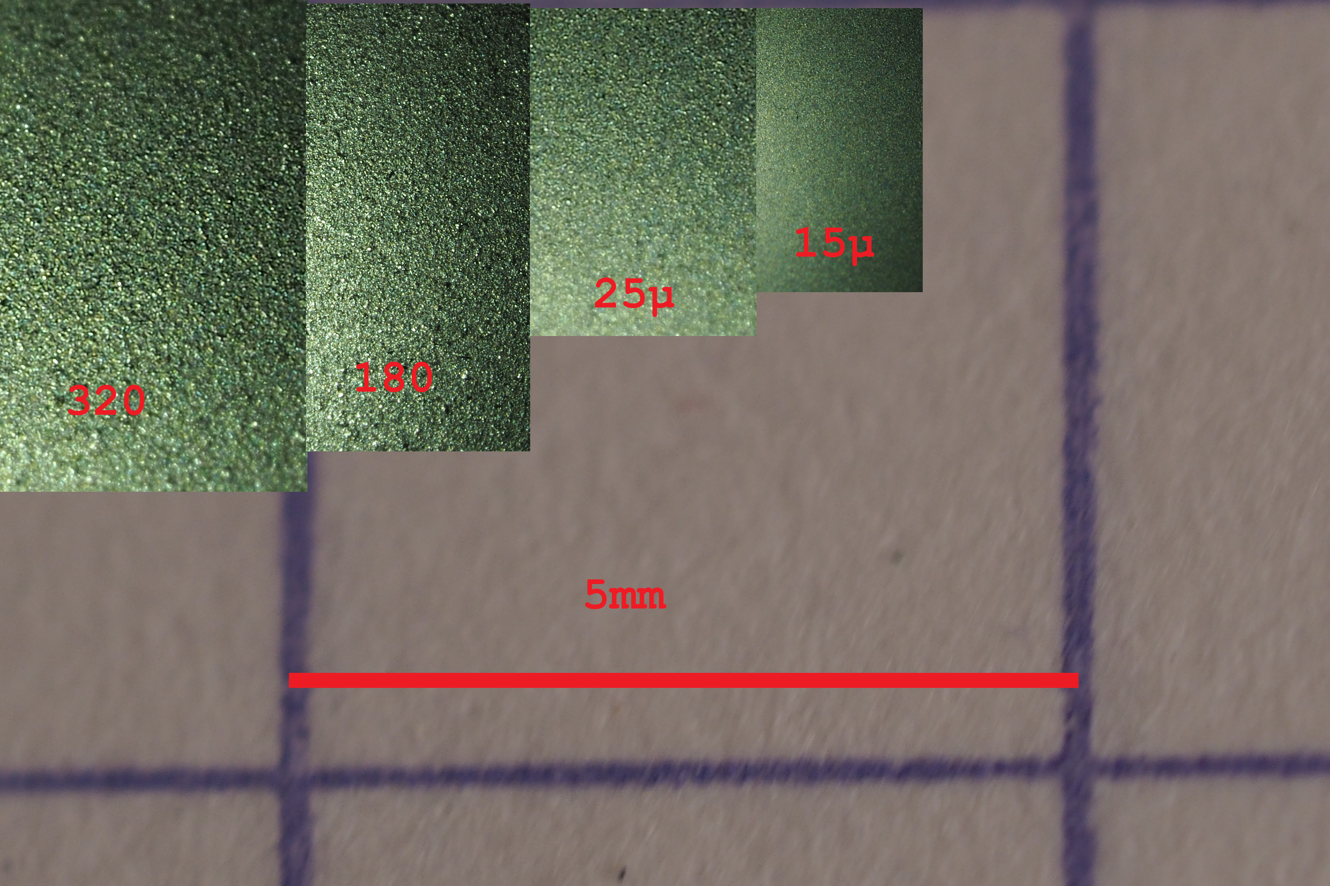

merci pour votre retour. Je viens a l'instant de sortir de ma seconde deuxième heure de 25µm, je peux donc faire un retour.
Déjà Stathis m'a rassuré en me disant que les photos lui semblait normales à ce stade et qu'en effet il n'y a pas de bulles dans son verre. Il ne me reste qu'un seul résidu du plus gros trou à sortir et je n'en ai pas vu de nouveaux.
D'après mes recherches le microgrit est juste plus régulier que le carbo donc je conclus que les trous étaient un effet normal du carbo...
Pour la suite, je pense qu'après 1h de 25µm j'en aurais fini avec ce trou et je pourrais passer à la suite.

Bonsoir
Les trous observés sont "normal"
Le carbo est agressif et crée des écailles sourdes .Pour les virer utilise le C400 avec du poids miroir dessus et dessous; les dernières séchées à faire sans poids et en les faisant durer avant de passer au w6 ou microgrit 25microns sont équivalent.
Un 150 f/8 sort tout seul...
Bonne continuation

Merci c'est ce que j'ai compris.
Je viens de finir le microgrit 15µm aujourd'hui. Tout se passe bien.

Tu pouvais passer directement au 9 microns après le 25miron.
Perso j'ai tjrs fait c80,c120, c240 c400 et w6 ça marche et ça fait gagner du temps dû au nettoyage

Merci du conseil. J'ai lu ça quelque part et j'aime bien l'idée de faire moins de grit pendant un peu plus de temps.
Toutefois c'est mon premier miroir et il y a tout et son contraire sur Internet. Je vais donc rester sur du 100% "classique" avec tous les grits du kit.

Tu as bien raison.En tout cas un 150 f/8 c'est tout bon en planétaire 😋
Bon, un petit souci de santé m'empèche de faire du sport et donc d'avancer sur le miroir.
J'attend 2023 pour commencer le 9µm et j'en profite pour reposer mes bras qui risquaient aussi la tendinite à force...
En attendant, voilà une petite image sympa qui montre l'évolution de la surface en fonction du grain (je n'ai malheureusement pas de photo du 180).
Les photos ont été prises avec un objectif macro 60mm sur un M4/3.

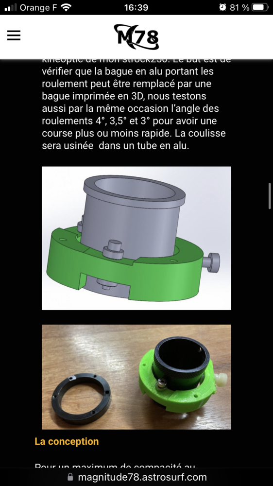

Le site de magnitude78 https://magnitude78.astrosurf.com/ regorge d'informations, celui de Serge Bertorello http://serge.bertorello.free.fr/ aussi. Et plein de postes sur WA.
Pour le porte oculaire tu as le poste de juan Lucas sur la construction d'un 300 où il y a plein d'informations.

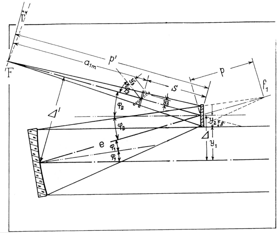

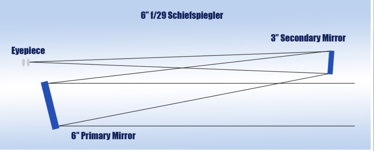

Télescope Schiefspiegler
sinon tu a ce type d’agencement optique.
jolie non ?
un dérivé de Newton inventé en 1955.
Plusieurs combinaisons de miroir et de schéma optique possible.
il est très peut utiliser, méconnu et peut-être plus complexe à fabriquer.
Élégant, séduisant … j’ai d’ailleurs toujours l’idée d’en construire un,
si je doit en construire un troisième ce sera celui la.
du coup je me suis pas mal documenté dessus.
en focale longue, il est parfait pour le planétaire et la lune.
ta focale de 8 est un peut courte ou pas ?
je ne me suis pas encore assez documenté pour te le dire.
Ce concepts est parfait pour les petits diamètres, car il n’y a aucune obstruction du primaire par le secondaires et par l’araignée puisqu’ils sont en dehors du champs de lumière de primaire.
penser dès l’origine par l’inventeur pour supprimer le COMA.
tous le potentiel du primaire est donc disponible.
ce concept réduit aussi la longueur du tube par rapport à un montage Newton.
On en voit surtout des fabrications amateurs en Allemagne, pourquoi ??
il a des schémas avec secondaire plans ou convexe,
j’ai pas encore trouver encore si cela fonctionne vraiment avec un secondaire plan.
sinon un artisanat bien connu est toute à fait compétent pour tailler un secondaire convexe, quel en sera le prix ???

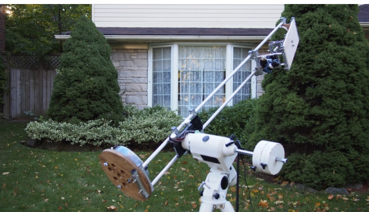

https://jimchungblog.com/2022/02/26/jims-10-inch-f-8-catadioptric-herschelian-schiefspiegler-telescope/
le schéma optique peut être « aplati » pour une utilisation comme un smith cassegrain.
=> réduction de la longueur du tube
=> oculaire observation comme avec un cassegrain
un schéma avec un 6’ comme ton miroir.
http://spider.seds.org/scopes/dstevick/tetra.html
=> https://meteorspectroscopy.org/2017/08/01/schiefspiegler/
http://atm.udjat.nl/articles/The Schiefspiegler.pdf

Ingénieux. Je ne connaissais pas le Crayford hélicoidal. C'est ultra compact en effet, je vais y réfléchir.
Dans mon idée je partais sur un classique Crayford 1.25" sans démultiplication.
Si je veux faire un peu de photo (oui un AZ n'est pas fait pour la photo) il vaudrait mieux un 2" quitte à mettre un réducteur pour les oculaires ?
